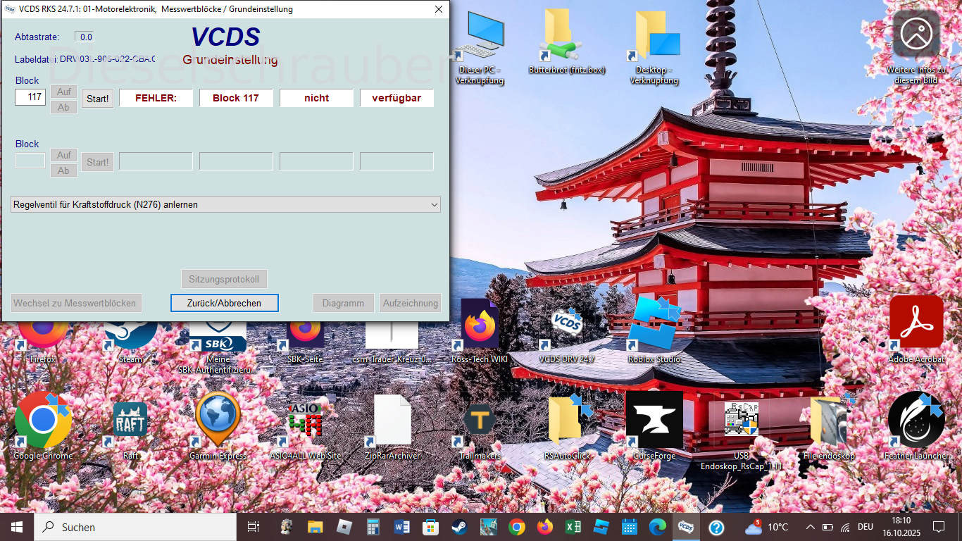

kann mir jemand weiterhelfen. Was bedeutet
-bei Regelventil anlernen 'Block117 nicht verfügbar` (Bild)
-wie ermittle ich die Lernwerte fürs Regelventil (Bild)
Gruß Lorenz

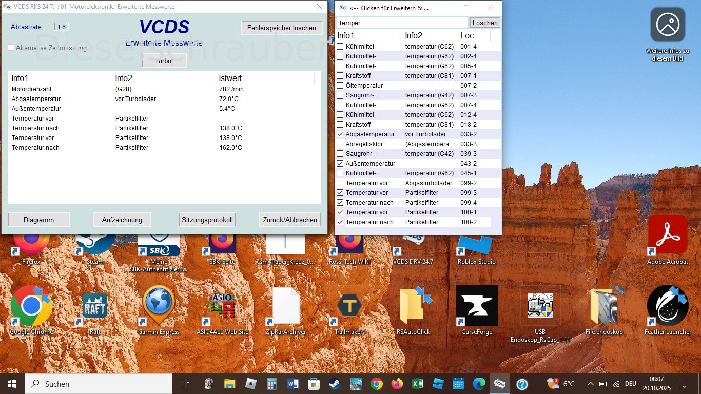

bei meiner Suche nach dem Fehler habe ich den Motor warm gefahren und folgende Ergebnisse bekommen (siehe Bild2202). Die Anzeige ist ein bisschen verwirrend, aber man kommt zurecht.

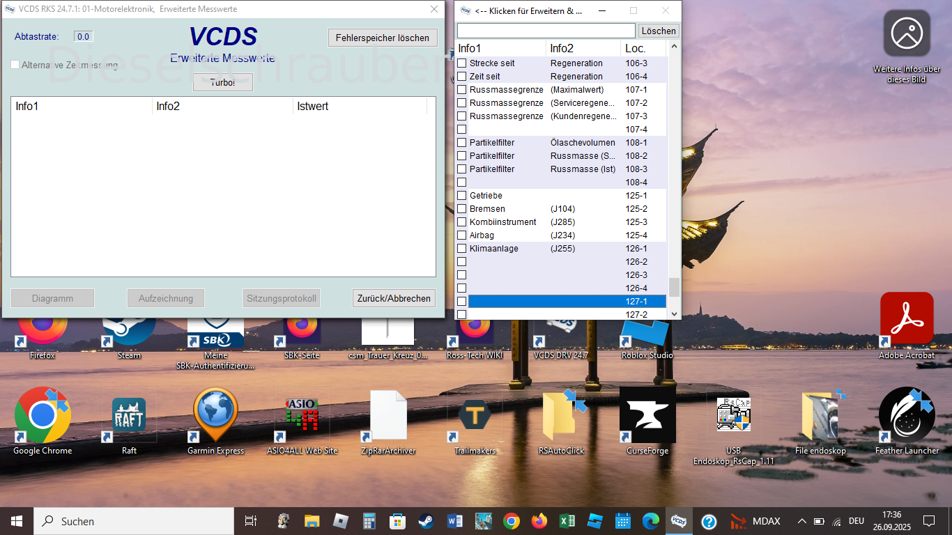

Wo ich aber nicht weiterkomme, den Grund zu finden, warum das Anlernen des Regelventils verhindert ist. Der Datenblock 117 ist bei meinen Messwerten nicht sichtbar (siehe Bild2180 und Bild2153).

Block 117 wird bei meinen Messwerten nicht angeboten

Regelventil (N276) anlernen wird nicht freigegeben

Temperaturen nach Motor warm
