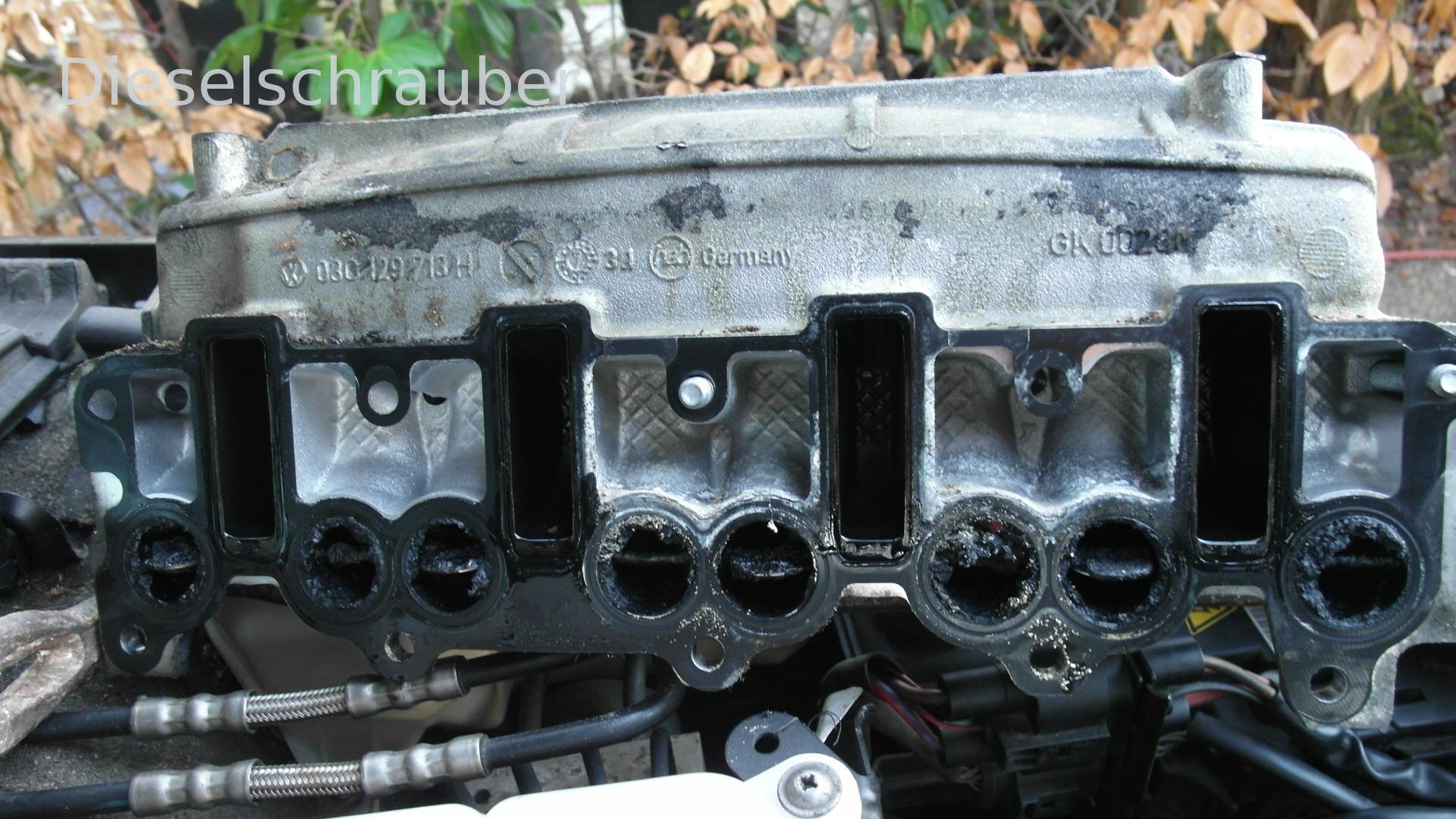

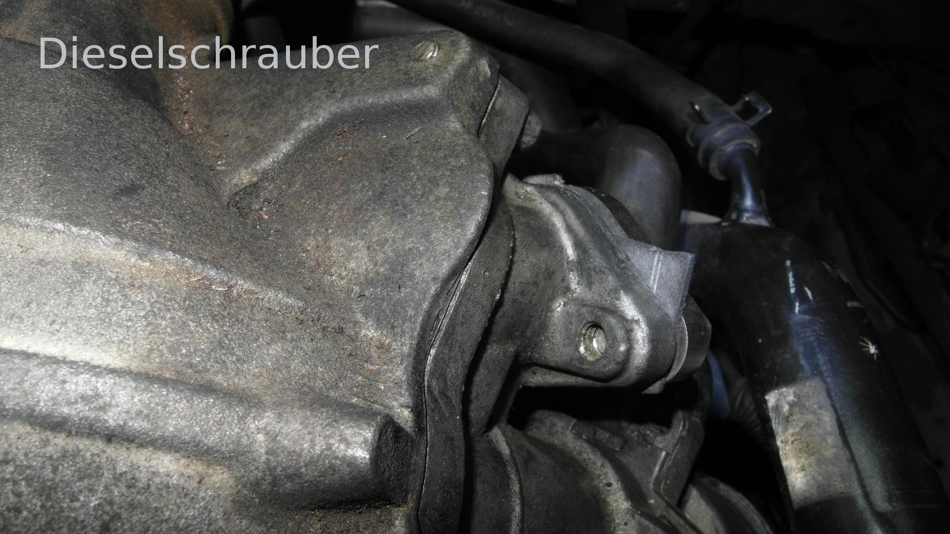

Es gibt tatsächlich die recht einfache Möglichkeit, am Flansch vom AGR-Rohr zum Ventil statt der Dichtung eine entsprechende Scheibe ohne Durchgang einzuschieben. Habe ich nun auch nach Wiedermontage so gemacht (s. Bild). Wäre es der AGR-Kühler, müsste das Problem wohl erstmal weg sein, aber.....(s.u.).

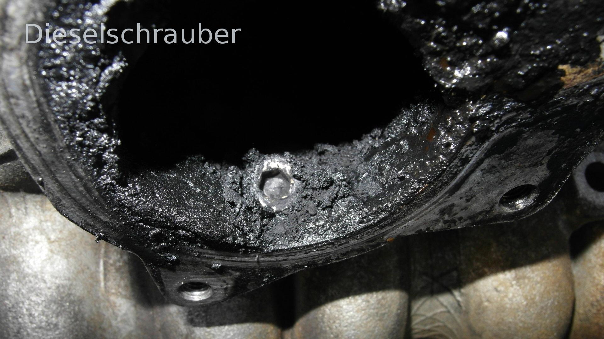

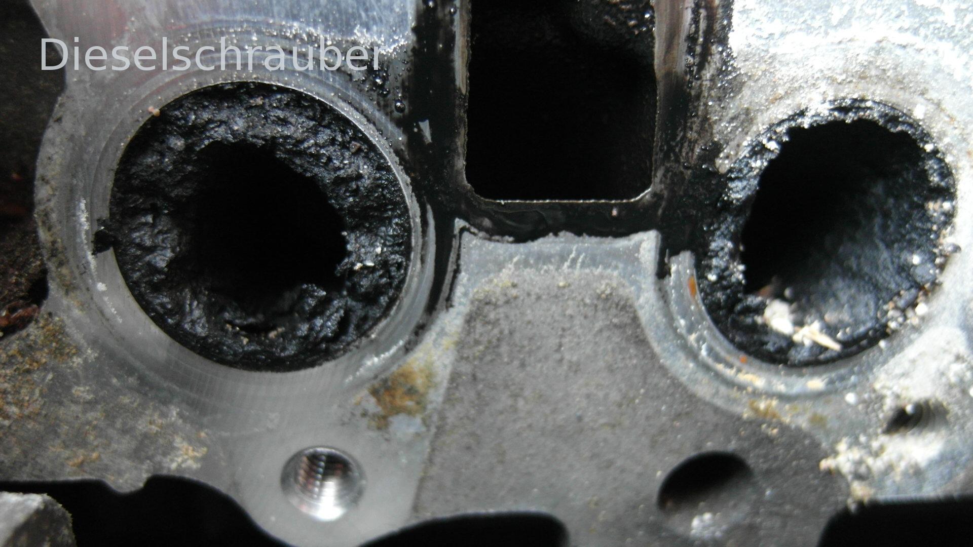

Vor dieser Erkenntnis hatte ich leider schon das Saugrohr abgebaut, um mal reinzuschauen (Achtung, ganz böse Falle: die letzte Schraube ist im Innern unter dem Ölpapp versteckt, s.Bild).
Leider macht der nun keine Anstalten, mehr, anzuspringen. Nicht mal ein Husten. Das einzige, was an der Saugseite hier das Anspringen verhindern könnte, wäre die Drosselklappe, und die ist definitiv offen. Weiß gerade auch nicht weiter.

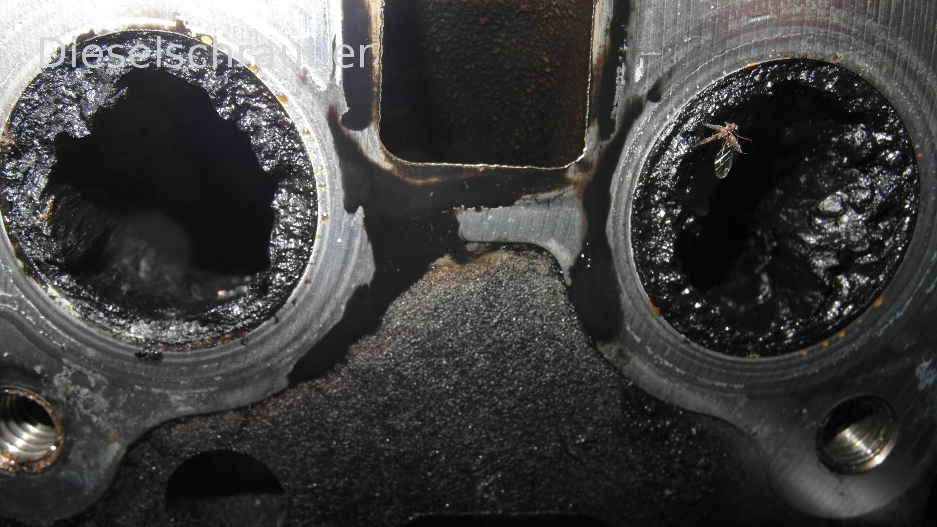

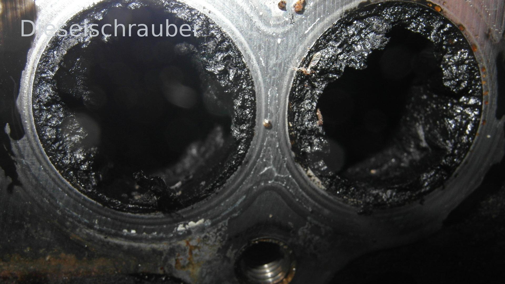

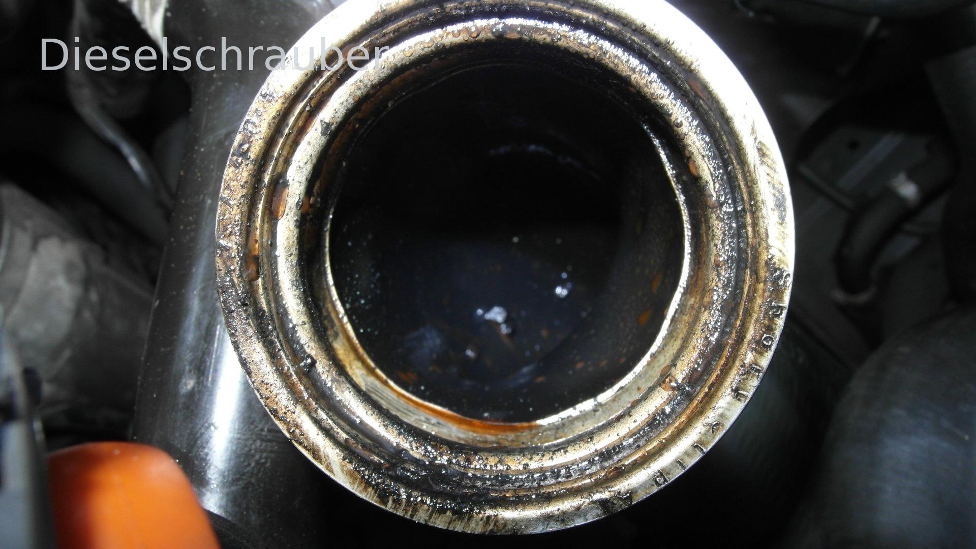

In den Einlässen konnte ich nicht eindeutig Wasser sehen, aber AGR-Rohr war etwas feucht. Ob das nun direkt aus dem AGR-Kühler geleckt ist oder schon mit dem Abgas aus dem Z-Kopf kam bleibt leider unklar. Und merkwürdigerweise hatte ich auch rote Tropfen im Laderohr direkt an der Drosselklappe (s. Bild). Wie die da hinkommen, verstehe ich auch nicht. Evtl wurden die beim Abstellen des Motors vom AGR dort rein gedrückt? Durch den Lader kann das doch eigentlich nicht von der Abgasseite wieder in die Ansaugung??
Hinweis: das Saugrohr nach 18 Jahren nun mal zu demontieren war wohl dringend nötig. Alle Einlässe waren massiv zugekokt. Ein Wunder, daß der überhaupt noch sauber gelaufen ist.... Bisher hatte ich nur das AGR-Ventil 2x ausgekratzt.
