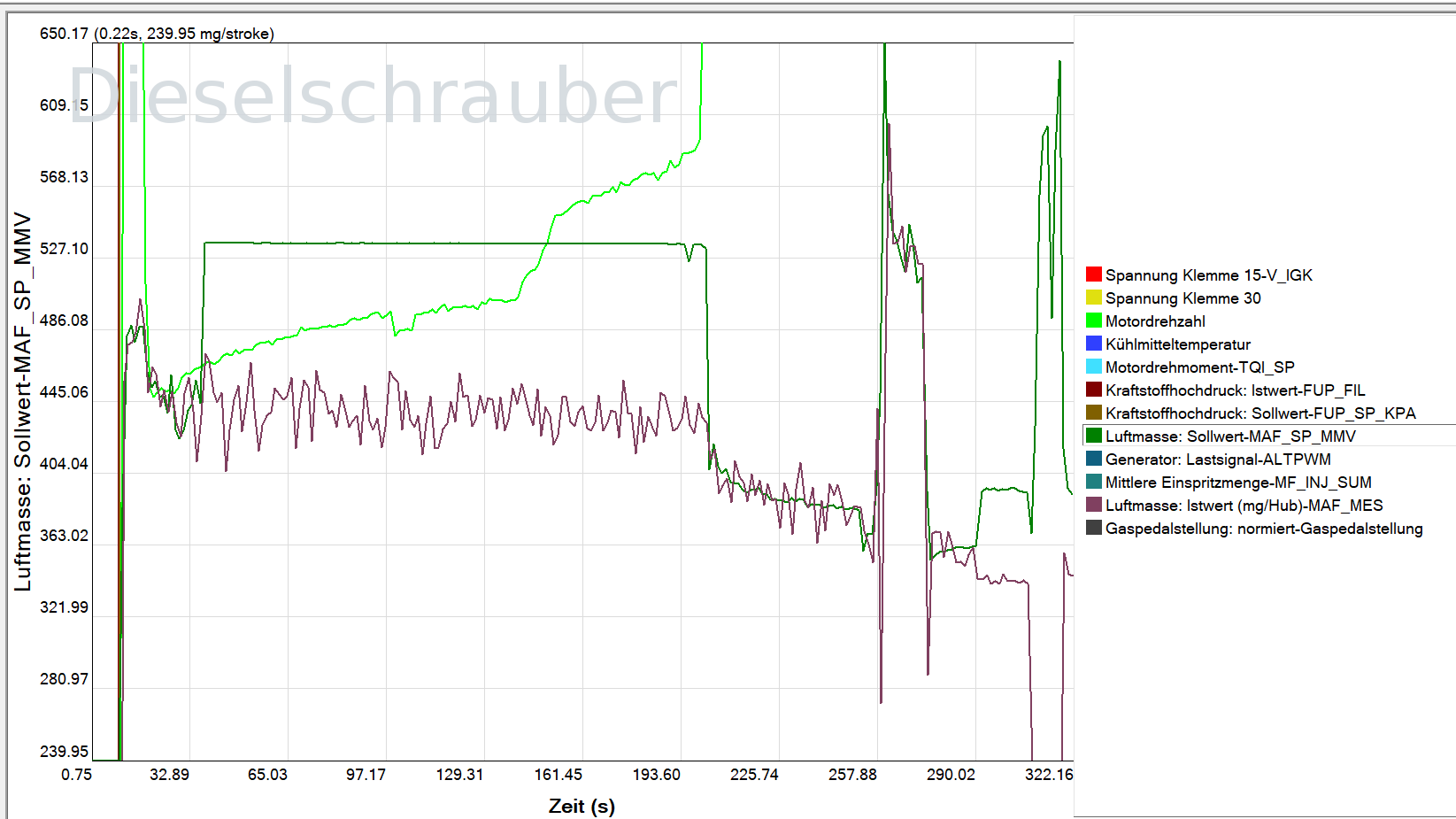

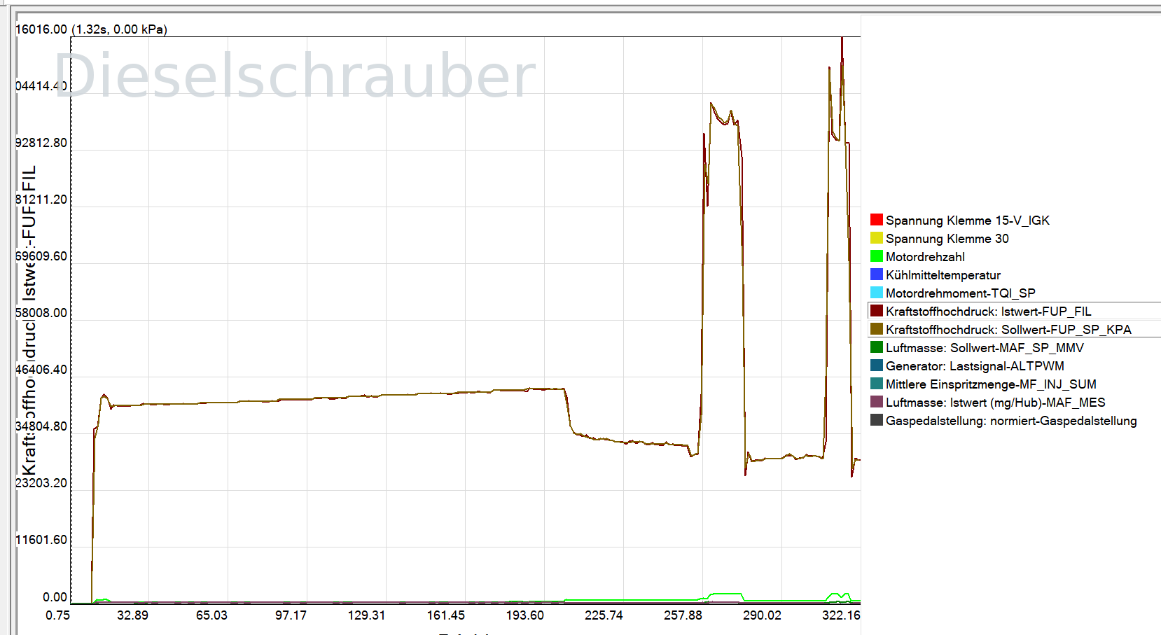

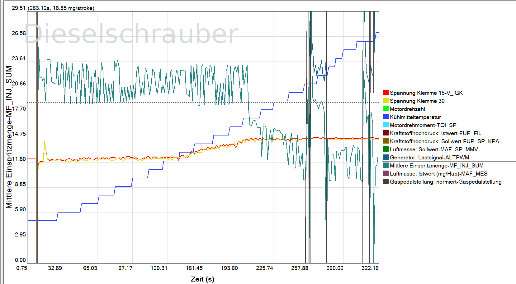

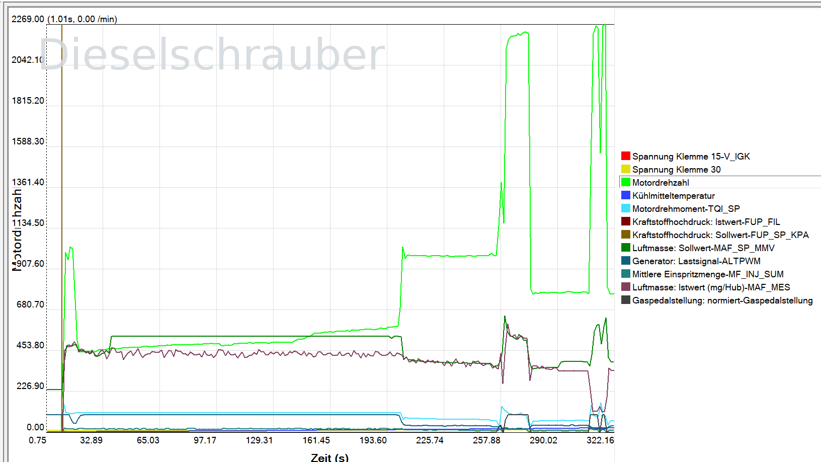

Beitrag19-02-2026, 9:38    Titel: Caddy 2K läuft schlecht 1.6tdi CR CAYD 102PS Antworten mit Zitat
Hmm, entgegen meines eigentlichen Vorsatzes habe ich den Kraftstoffdruck nun noch selbst umgerechnet. Datei hängt an.
Was ist zu sehen?
- Motor startet und läuft von Sekunde 10-20 bei etwa 1000 rpm.
- Von Sekunde 20 - 200 geht der Motor auf 500rpm und erholt sich dann.
Was zeigen die Daten?
- Kraftstoffdruck Soll und Ist passen die ganze Zeit gut zusammen.
- Luftmasse Ist bleibt von die gesamte Leerlaufzeit von Start bis nach Sekunde 200 auf konstantem Niveau
- Bei Sekunde 39 erhöht das MSG den Luftmassensoll (=AGR ganz zu), die Luftmasse kann aber nicht folgen. Meine Interpretation: Wahrscheinlich ist die AGR bereits vorher geschlossen.
- Bei niedriger Drehzahl (500rpm) läuft die Lima auf 100% und die Spannung ist bei etwa 12V. Ich denke, das ist plausibel, da die Lima bei der Drehzahl nicht genug Leistung erbringen kann.
- Mittlere Einspritzmenge ist von Start sowohl die ersten 10 Sekunden (1000 rpm) wie auch danach von Sekunde 20 bis Sekunde 200 (500rpm) im Bereich um 20mg/Hub. Erst als sich der Motor bei Sekunde 200 erholt, wird die Einspritzmenge auf etwa 13 mg/Hub.
Meine Schlussfolgerung: Das MSG verdoppelt die Einspritzmenge bei 500rpm, aber die Drehzahl erholt sich nicht. Entweder belastet irgendwas den Motor derart stark, oder der Fehler liegt außerhalb der Messwerte.
Die LiMa sollte den Motor nicht so in die Knie zwingen können. Man könnte sie zur Sicherheit mal abklemmen, um deren Last auszuschließen. Aber ich denke der Fehler liegt woanders.
Da Kraftstoffdruck passt,

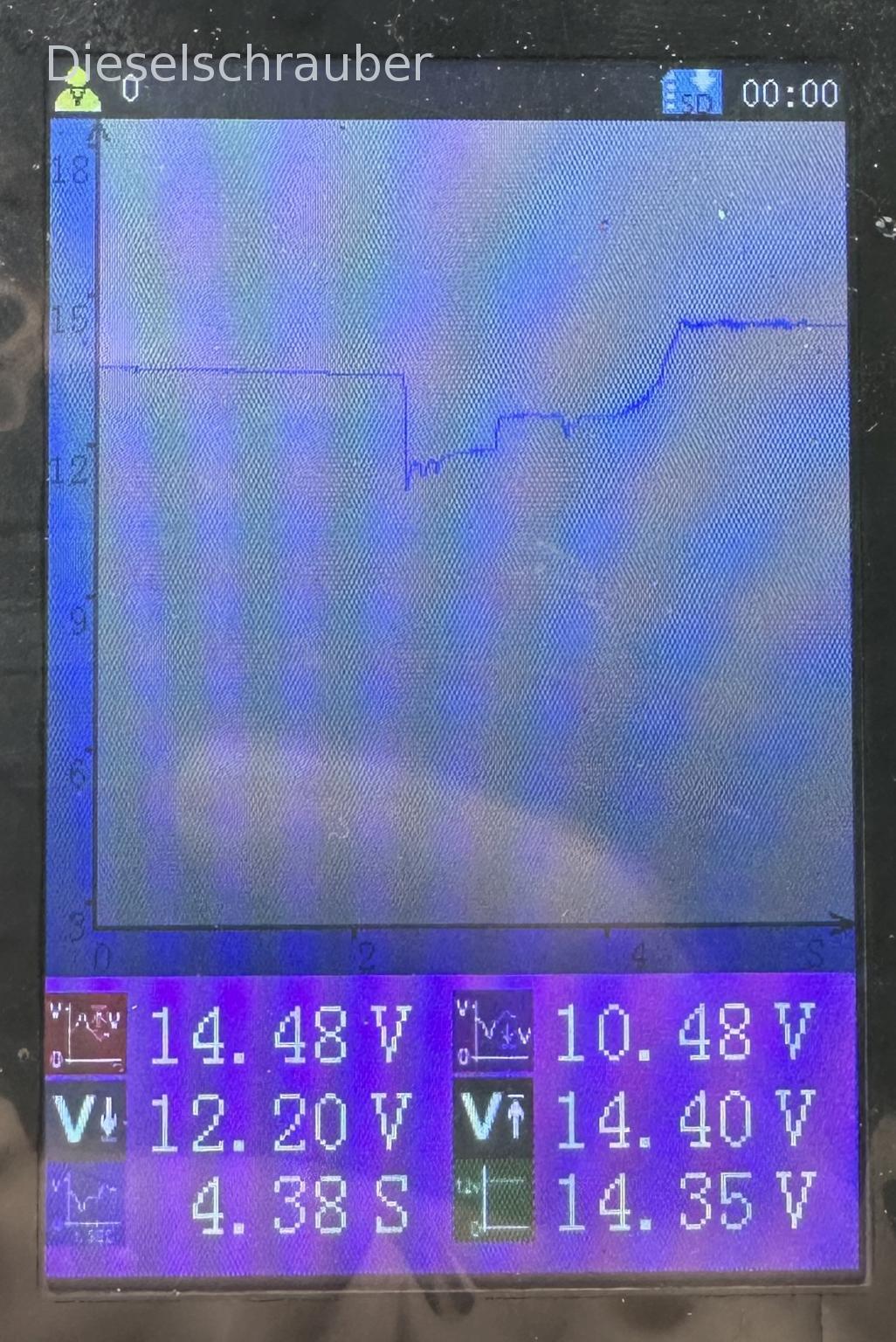

Beitrag19-02-2026, 14:49    Titel: Caddy 2K läuft schlecht 1.6tdi CR CAYD 102PS Antworten mit Zitat
Okay gut!
Spannungsversorgung war bisher immer über die besagte "Wanderhu**" (eingebaut), da ich den Caddy ohne Batterie bekommen habe. Eine zweite Batterie parallel oder über einen Booster oder ähnliches ist nicht notwendig. (Daten der Batterie 12V 65Ah 680A(EN))
Die Batterie wird regelmäßig kontrolliert und geladen.
Hab mal den Osram Batterietester angeschlossen. Die Messergebnisse hänge ich hier dran.
Gestartet wurde immer ohne Zusatzverbraucher, also Licht, Klima, SHZ, Infotaiment etc. immer alles aus. Achte ich generell beim Starten drauf.
Habe auch mal probiert nach dem starten während dieser 500U/min Phase ext. zu versorgen um zu sehen ob das was bringt... (GYS Flash 100.12 HF) Einstellung bei 14,4V und Strombegrenzung bei >100A. Auch dies brachte keinerlei Änderungen.
Vorschläge werden dann von mir ausgeführt, erstmal den Generator vom Netz nehmen, danach werde ich den KRR mal demontieren und dann die Glühkerzen abstecken. Sobald alle Daten gesammelt sind melde ich mich wieder zurück.
Schonmal vielen Dank für eure Unterstützung!

Beiträge: 4569
Karma: +1302 / -0   Danke, gefällt mir!
Beitrag19-02-2026, 19:23    Titel: Caddy 2K läuft schlecht 1.6tdi CR CAYD 102PS Antworten mit Zitat
warum den Generator vom Bordnetz nehmen? Dann läuft er immer noch mit, belastet falls schadhaft den Motor, und Du riskierst einen erlebnisreichen Kurzschluß. KRR abnehmen genügt.
