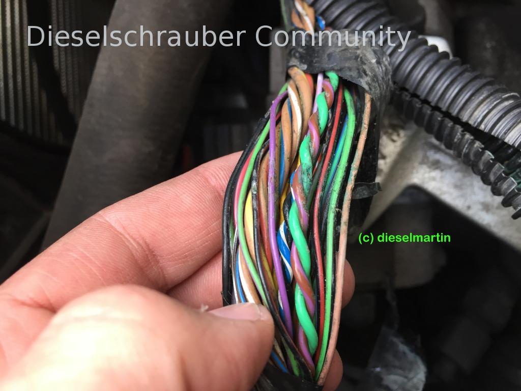

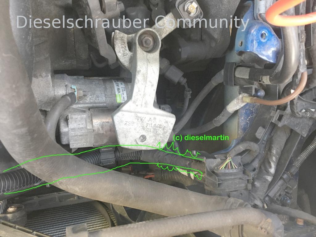

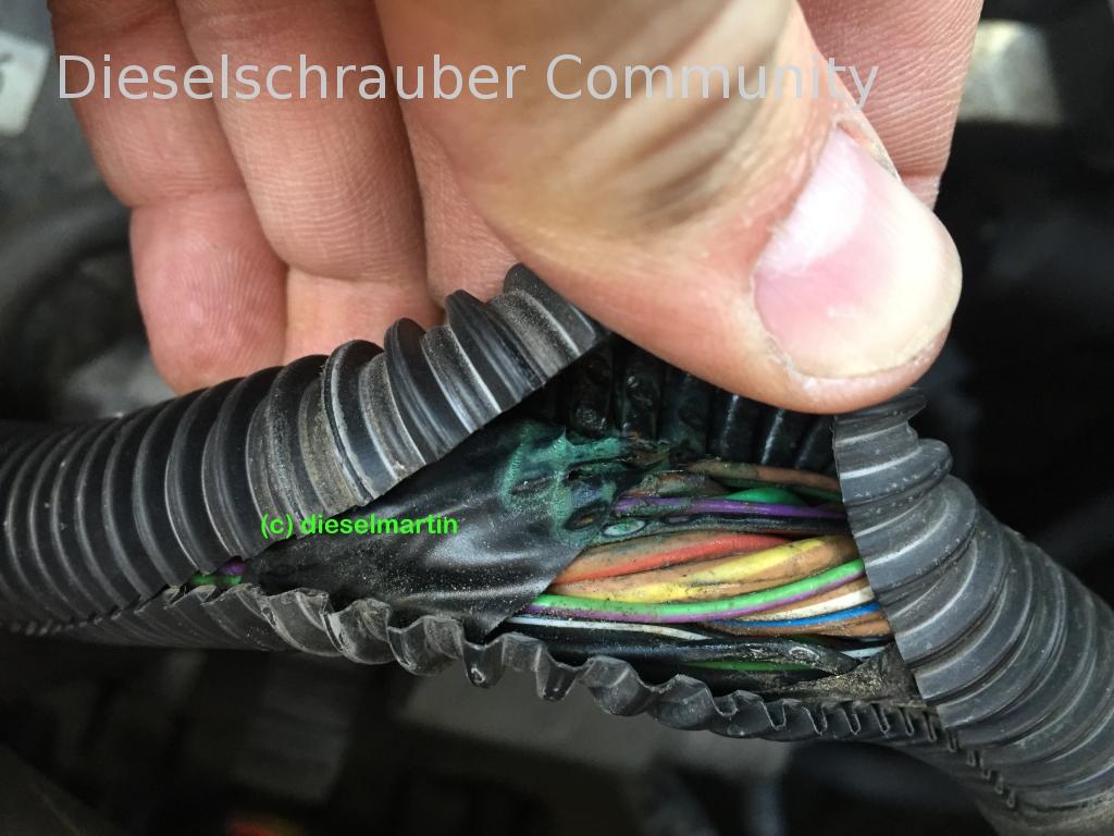

Beitrag12-03-2017, 14:37    Titel: Caddy Bj 07 BLS AGR Fehler Zitieren
So,
nun hat es meinen BLS auch erwischt.
1. AGR raus <- ging nur, nachdem ich Ventil MIT AGR-Gehäuse ausgebaut habe. Das Ventil sitzt in einem Konus und kann nicht gedreht werden. Daher erst alles raus und dann zerlegt.
2. Ventil an anderem BLS getestet. In "Stellglieddiagnose" werden nur 30 % angesteuert. Das sind ca 3mm Hub. Aber meine AGR lief am anderen Fahrzeug.
3. Wieder an meinem BLS. Keine Bewegung. Wenn ich es aber "aufdrücke", fliegt ein Fehler im MotorSTG. Also Sensor-Signalweg OK, Aktor KABELBRUCH
.... genau wie hier im Thread ....
4. Weitere Analyse .. Wo ist es, wie kann ich das beheben.
5. HIER ist es (Fotos..) grün und braun/lila sind die AGR, grün dürfte durch sein.
6. Ich kauf den Bau neu, sch.. drauf, ich brauch das Auto.
