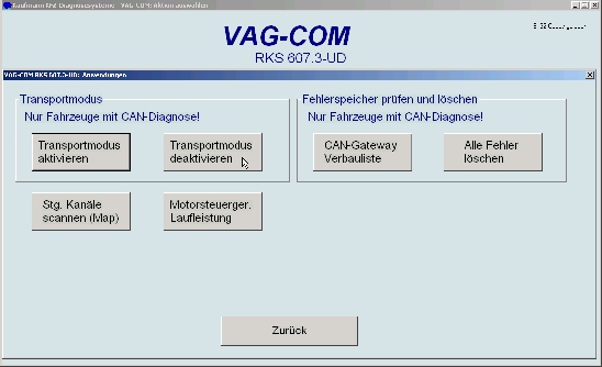

Beiträge: 18118
Beitrag17-12-2006, 18:49    Titel: Caddy Innenleuchten Zitieren
Ist relativ simpel: Auf den Button klicken und das wars.
Grüße, Rainer

Beitrag18-12-2006, 9:52    Titel: Caddy Innenleuchten Zitieren
Vielen Dank für die schnelle Antwort !
Transportmodus ist deaktiviert
