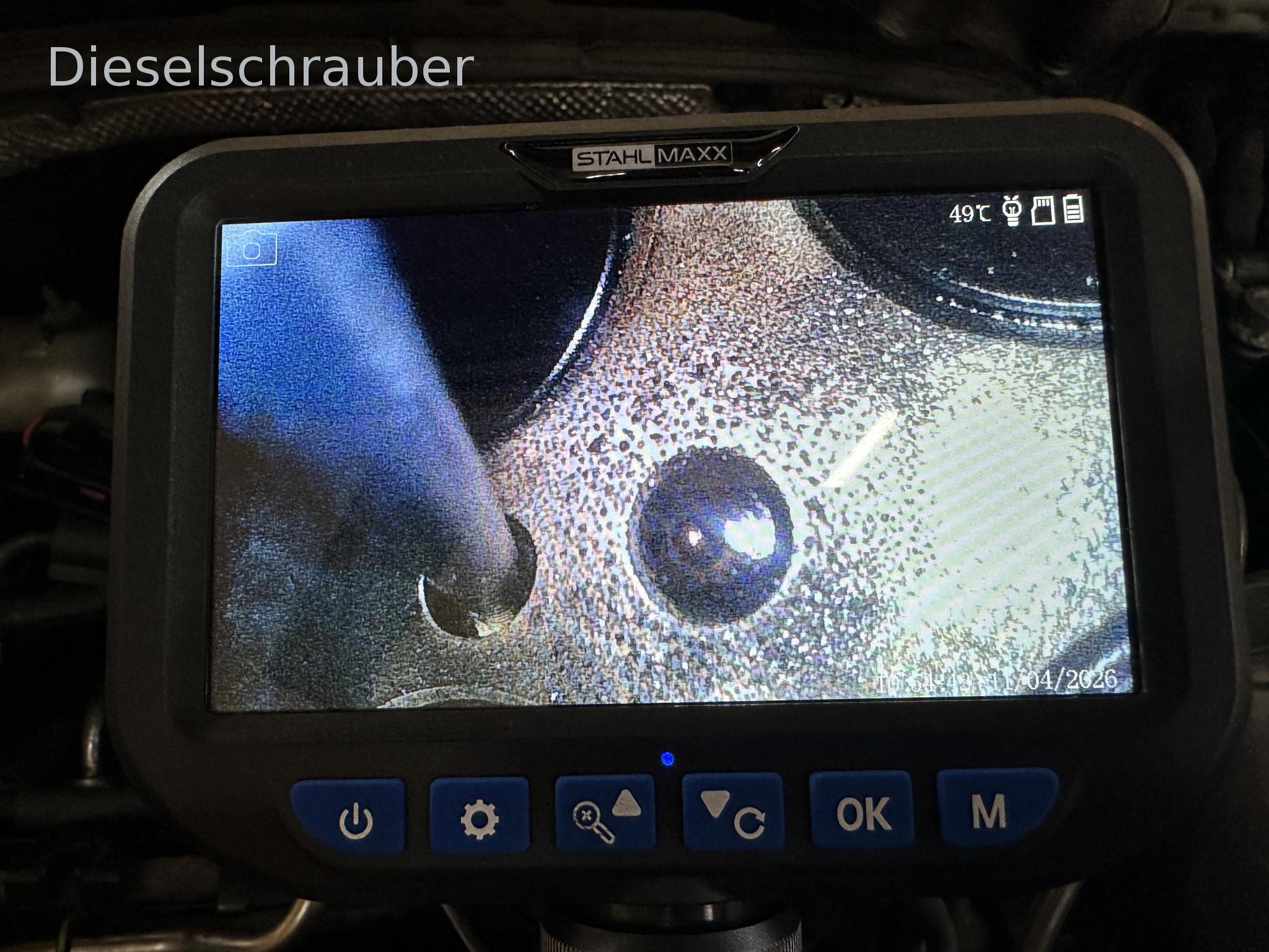

Beitrag11-04-2026, 14:46    Titel: Caddy 2K läuft schlecht 1.6tdi CR CAYD 102PS Antworten mit Zitat

Hab es heute mal geschafft, ein paar Sachen zu machen.
Steuerzeiten sind geprüft und passen!
Kompression (kalt geprüft) zwischen 20-23bar sollte auch okay sein.
Endoskopiert habe ich auch gleich, Brennräume sehen soweit echt gut aus, mir ist aber aufgefallen dass die Injektoren (bei allen 4) nicht so sauber aussehen und rings um diese quasi wie kleine Kristalle sind. Ich bekomme immer mehr das Gefühl dass die Injektoren dicht sind.
 Dateigröße:  2,96 MB
 Angeschaut:  8 mal
