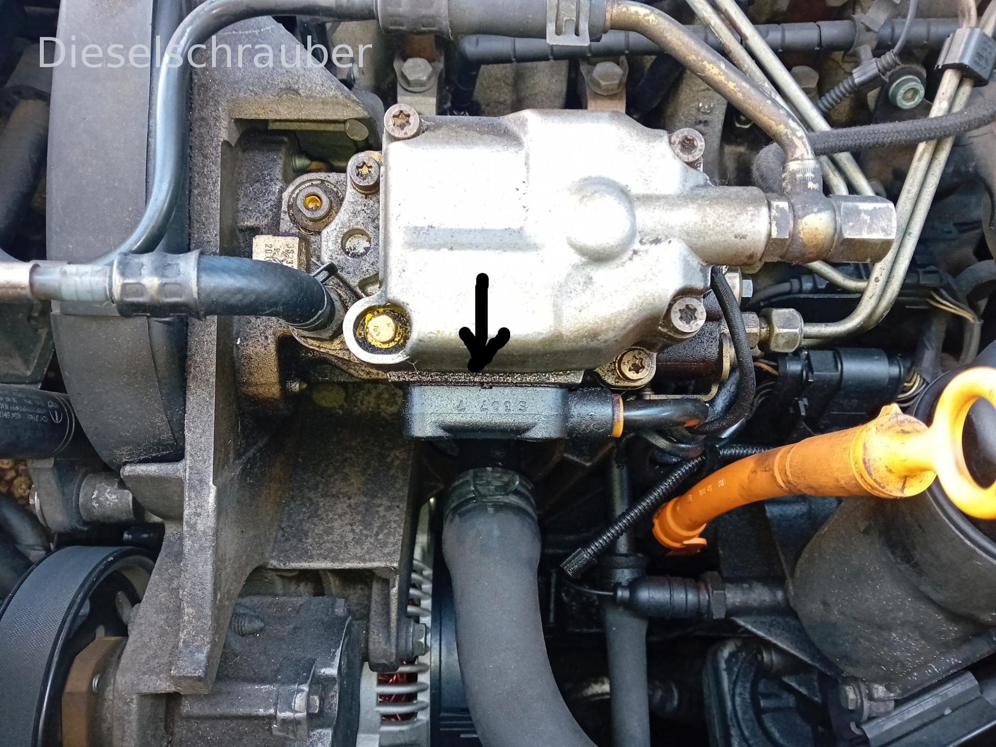

Ich hab mal ein Foto gemacht.
Der Pfeil zeigt die Stelle, wo der Diesel steht und tropft.
Und ja, Boschdienst in Zwickau ist in der Nähe,
da kann ich morgen bei der Arbeit mal halten, weil ich da eh vorbei fahre.
