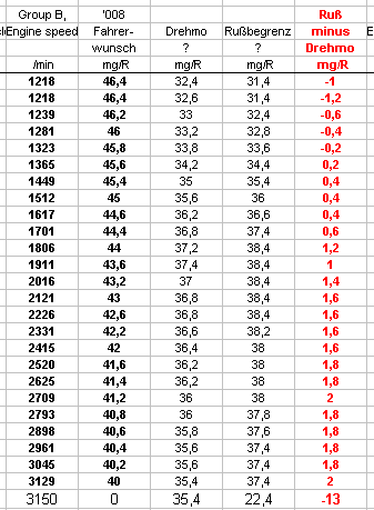

Beitrag31-08-2005, 16:29    Titel: Wie groß ist der Hub der VTG Stange? Antworten mit Zitat
Sven@G4H hat folgendes geschrieben:
hab heute nochmals ne Logfahrt gemacht, habe dir die Daten per email gesendet! Hoffe mal das es jetzt besser passt, wie gesagt ich finde er zieht untenraus zu wenig!
Aus dem Log kann man sehen (oder bequemer berechnen -> rechte Spalte des Anhanges), daß ab ca. 1300 rpm in Sachen Begrenzungen alles OK ist: die Drehmo liegt am niedrigsten, was praktisch genau dem Verlauf unseres ALH entspricht.
Also brauchst Du für den felenden Biß untenraus nicht in Richtung LMM oder LD-Regelung weitersuchen, sondern eher z.B. in Richtung verstopfter Kat, Dieselnachschub (Filter) usw.
Spritzbeginn und Temperaturen sind bei der geloggten Bummel(!)fahrt auch unauffällig. Evtl. steht die Pumpe "einen Tick" zu spät.
