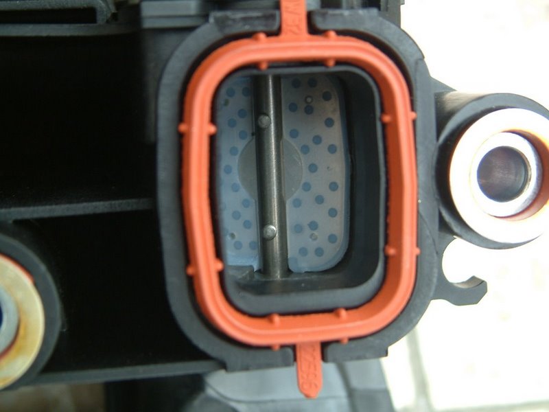

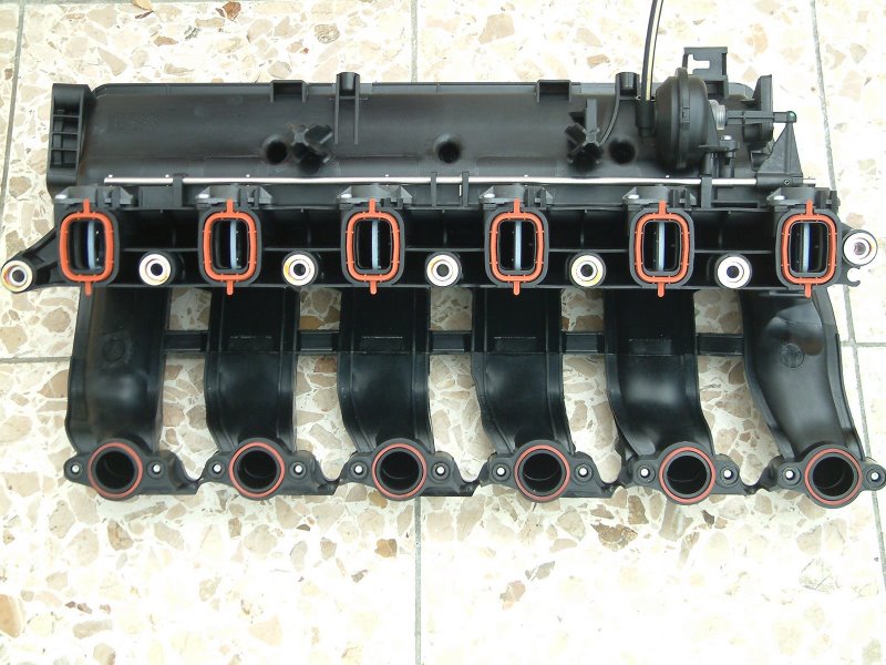

Nur damit wir nicht an uns vorbei reden, ich meine diese Klappen!
Gruß Tom

Beitrag10-02-2009, 14:34    Titel: Erfahrung beim Stilllegen der Drallklappen Zitieren
Sind das alles Einlasskanäle ?
Wenn ja, sind es wie bei mir Füll- und Drallkanäle.
Deine oberen 6 Füllkanäle können entweder komplett geöffnet oder komplett geschlossen werden - das deutet zumindest die primitive Unterdruckdose an.

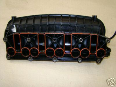

So wie bei mir:
Der BMR hat als 4Zylinder acht Ansaugkanäle, 4 Drall und 4 Füllkanäle. Die 4 Füllkanäle können geschlossen werden.
