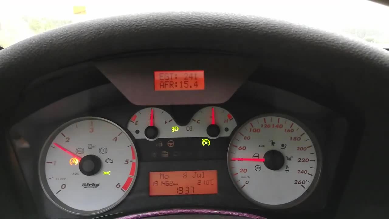

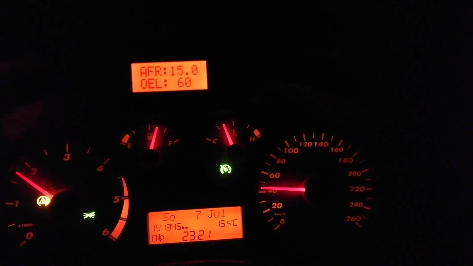

Beitrag08-07-2019, 9:45    Titel: hohe Drehzahl => hohe VTG Stellung, Fiat Stilo 1.9 JTDm Zitieren
AFR Anzeige läuft
Habe es nur kurz mit einem alten Log verglichen (ähnliche Außentemperatur) und das ziemlich passend aus. Genauerer Log folgt.
hohe Drehzahl => hohe VTG Stellung, Fiat Stilo 1.9 JTDm - Fiat Stilo 1.9 JTDm Multijet 16V AFR 3rd gear.mp4

Beitrag08-07-2019, 18:59    Titel: hohe Drehzahl => hohe VTG Stellung, Fiat Stilo 1.9 JTDm Zitieren
die AFR-Werte sehen plausibel und ok aus. Evtl. mal direkt ein Manometer nach dem LLK anschliessen um eine Fehlmessung des Motorsteuergeräts durch unpassenden Datensatz, Ladedrucksensor o.ä. auszuschliessen?

Beitrag08-07-2019, 20:28    Titel: hohe Drehzahl => hohe VTG Stellung, Fiat Stilo 1.9 JTDm Zitieren
Kurz zu deinen Punkten:
Ladedrucksensor:
Sowohl mit dem alten serienmäßigen 3 Bar Ladedrucksensor als auch mit dem neuen 4 bar Sensor und angepasster Linearisierung, sind die Ladedruckwerte gleich. Hier schließe ich einen Fehler aus. Aber ich könnte den in meinem Pro-C Display integrierten Ladedrucksensor zum Test anklemmen. Ok, ist notiert.
Am Krümmer und am Turbo sind keine Abgasspuren zu sehen. Das ist offensichtlich alles dicht.
Thema AFR ist nun auch geklärt. Habe eine Logfahrt gemacht und zum dem Log ein Video. Im unteren Drehzahlbereich gibt es Abweichungen, was aber nicht tragisch ist. Ab ca. 3000 U/min passen die gemessen Werte über den Lambda-Controller aber fast exakt auf die errechten Werte aus der Logfahrt.
Hier Video und Log-Datei im Anhang.
Bleibt meiner Meinung nach nur noch ein verstopfter Auspuff oder ich bin absolut blind und übersehe ein riesen Ladeluftleck.
