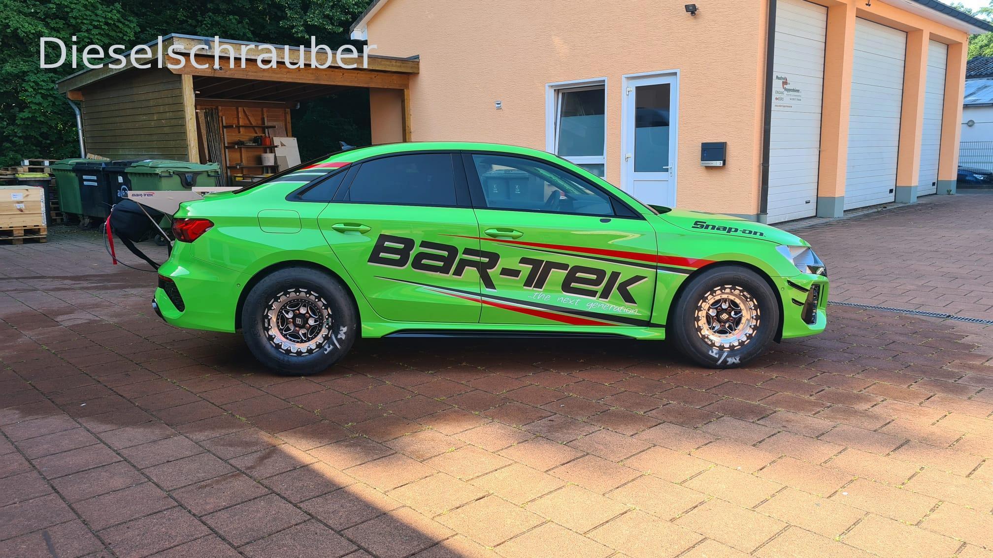

Moin in die Runde.
Unser RS3 soll abgespeckt werden und da sollen diverse Teile einfach raus wie z.b. Gurte, Sitze, Klima und alles weiter was wir dann nicht benötigen werden.
Wer kennt sich mit dem Auscodieren aus?
Es ist ein aktuelles 2022 Modell. Ich kann gerne morgen noch nen Autoscan posten, es wurde auch schon etwas ausgebaut... icon_wink.gif
Danke und Gruss

Hi Bartek,
Zur Gewichtserleichterung fällt mir eine ganze Menge ein:
- schwere Originalsitze noch verbaut?
- Radio, alle Lautsprecher und Verstärker
- Türinnenverkleidungen
- Batterie (Bleiakku) gegen leichteren Li-Akku tauschen
- Klimaanlage inkl. Kompressor (Klima-Steuergerät: vollständig deaktivieren, sonst Fehlercodes)
Gibt es ein Video vom Rennwagen?
