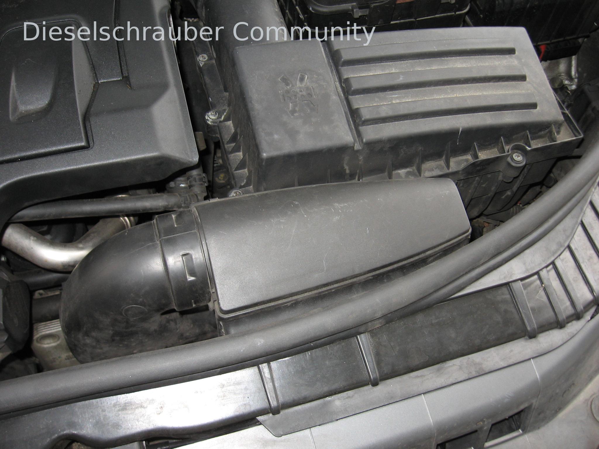

Bei einem Audi A3 8P 2.0 TDI mit CFFB Motor traten zwischen 1200 und 1400 rpm schwer zu lokalisierende Dröhngeräusche auf.
Das Dröhnen kommt vom 180° Bogen des Ansaugrohres vom Luftfilter zur Kühlergrill samt dem kleinen Luftkasten am Kühlergrill. Luftkasten am Kühlergrill auf festen Sitz prüfen (Torxschrauben), aufeinander vibrierende Flächen der einzelnen Teilelemente (zerlegen) mit Aceton entfetten und mit dünnen Filzstreifen bekleben, so daß nichts mehr klappern kann.
