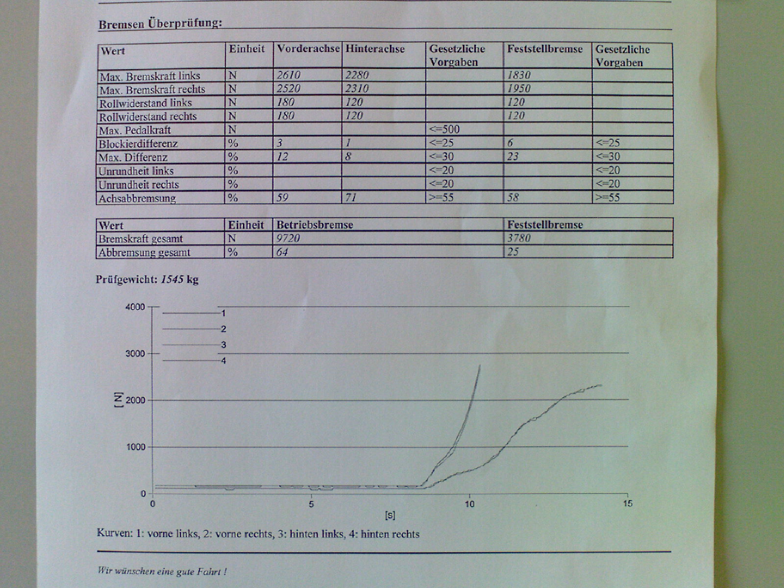

ich wundere mich über den Grad der Verrostung meiner im Mai 2008, also vor 30 Tkm, verbauten Bremsscheiben an der HA.
Es wurden damals ATE Powerdics vorn und ATE Scheiben incl. Bremssteinen verbaut. Die alten Scheiben, Erstausrüstung, waren untermaßig jedoch alle (VA und HA) komplett blank und, bis auf den obligatorischen äußeren Bereich/Ring an der HA, rostfrei.
Die "neuen" Scheiben auf der HA sind auch auf dem Bereich, den der Bremsbelag trifft, zum Teil leicht rostig und zumindest nicht blank gebremst (auch wenn über Tage/Wochen nur im Trockenen gefahren und geparkt wird).
Das Fahrprofil und die Beladung hat sich nicht verändert, so dass ich dachte, dass die Wirkung der Bremsen der HA dar Grund wäre. Das anhängende Protokoll zeigt laut Werkstatt aber Top-Werte, so dass ein technischer Mangel nicht vorliegt.
Soweit so gut, die Urlaubsfahrt kann kommen.
Mir ist klar, dass die HA bei leerem 3BG Variant wenig zur Gesamtbremsleistung beiträgt. Verstehen tue ich das "Tragbild" der Scheiben der HA im Vergleich zu den vor Austausch blitzeblanken Scheiben jedoch nicht. Ist es tatsächlich nur optisch störend und muss akzeptiert werden? Kann man die Ansteuerung der HA Bremsen mit VCDS überprüfen/beeinflussen?

Da kannst du nur dein Bremsverhalten ändern. Vor Stillstand in der Garage die Handbremse mal 10 m zumachen, später aber fester Bremsen..dann sind die immer blank.
Das haben soo viele Leute die Spritsparen.

Hm, das könnte sicher helfen aber:
ich wundere mich über den Grad der Verrostung meiner im Mai 2008, also vor 30 Tkm, verbauten Bremsscheiben an der HA. ...
Die alten Scheiben, Erstausrüstung, waren untermaßig jedoch alle (VA und HA) komplett blank ...
Das Fahrprofil und die Beladung hat sich nicht verändert....
Ich schau mal, was sich bei voller Zuladung und Alpenüberquerung so tut. Da sollte die HA Bremse mehr zu tun bekommen. Wenn sie dabei nicht rostfrei gebremst werden kann, dann...

vollbeladen nach Ligurien gekullert und am San Bernadino und folgenden Hügeln oft gebremst. Die hinteren ATE-Scheibchen sind zwar etwas rostfreier, aber so wie bei den zuvor verbauten und komplett bis zum äußeren Rand blanken OEM-Scheiben sieht es nach wie vor nicht aus. Hm, wirklich besser wird es also auch bei Vollbeladung und Bergfahrten nicht!
Ob das mit den nun vorne verbauten ATE-Powerdisc zusammenhängt? Wenn die tatsächlich besser verzögern als die VA-OEM-Variante, sollte doch die HA-Bremse auch mehr zu tun bekommen (bei Geradeausfahrt und Bremseinsatz)? Die hintere Scheibe links ist zudem nicht 100% plan. Das hört man hier gut (Fenster offen und an Steinmauern vorbei fahrend ist das Bremsklotzschleifen unregelmäßig). Insgesamt bin ich von den hinteren ATE-Scheiben nicht überzeugt. Die vorderen sind hingegen top. Die Nut bringt bei Regen bessere Verzögerung, dafür rubbelt es bei längeren Bremsungen (AB-Abfahrt) bei höheren Bremsscheibentemperaturen.
haithamina

Meiner Erfahrung nach machen Brutalobremsungen und Chaosfahrten eine schlechte Bremse nicht wieder gut icon_wink.gif
Bei den Passi Bremsen gammeln meist die Schwimmbolzen fest (nennt man die so?).
Also jene Bolzen welche man mit dem 14'er Schlussel gegen haelt wenn man die 13'er Schrauben vom Sattel aufschraubt. Diese sind von einer Manschette geschuetzt und sollten von alleine in die Ausgangsstellung zurueckgehen.
Oder neigen die Passi Bremsen hinten zum festgammeln so wie die vom A3?
Meine musste ich jedes Jahr renigen damit sie einwandfrei gearbeitet haben.

Brutalobremsungen? Chaosfahrten? Machen eher Jungspunde, oder? Ich höchstens auf 2 Rädern icon_lol.gif Paßfahrt über die Alpen und volle Beladung sollten auch bei normaler Nutzung zu starkem HA-Bremseinsatz führen (im Gegenteil zu leerem Fronttriebler) und ich hatte auf nun wieder blanke Scheiben gehofft.
Ich werde mir die hinteren Bremsen/Klötze etc. beim Wechsel auf Winterräder mal ansehen und schaun ob alles gängig ist. Aber es geht ja nicht um festgammelnde Bremsklötze, die ständig schleifen oder festbacken nach Handbremsnutzug. Eher das Gegenteil: die HA-Bremse scheint zu wenig zuzupacken und die Scheibe korridiert am Rand aber auch auf der typischerweise rostfreien Fläche. Wunderlich ist auch nur, dass die OEM-HA-Bremsscheiben so wunderbar rostfrei waren. Und nun ein deutlich anderes Bild, trotz ATE-Markenware. Ist aber laut Bremstest-Protokoll ein optisches "Problem", also nebensächlich...
