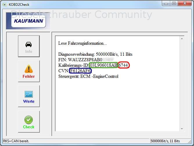

In einem anderem Forum wird gerade über Tuningerkennung über die CVN (Prüfsumme über die Steuergerätesoftware) diskutiert, welche man per OBD2 abfragen kann.
Zukünftig würde mich eine "schwarze Liste" der Steuergerätenummern/CVN bei der OBD2-Abgasuntersuchung bzw. beim TÜV nicht wundern...
 CVN: Prüfsumme über die Steuergerätesoftware (blau)
