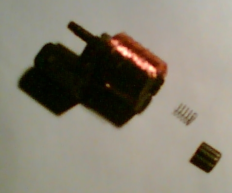

Magnetumschaltventil für 33€ gekauft, eingebaut und alles prima...Danke Danke Danke....

Hast du das alte noch ?
Kannst du feststellen, was defekt ist ?
Ich dachte immer, wenn das Teil abraucht, macht es das so, dass der Lader nur die bauartbedingten 0,6 bar bringt, also vollen Ladedruck aufs Wastegate.
Dein N75 ist wohl so gestorben, dass es gar keinen Ladedruck aufs Wastegate gegeben hat.

ich werd´s die tage mal aufflexen und mal nen blick rein werfen. Interessiert mich ja auch was drin ist, zumal mir das kleine scheißding soviel kopfzerbrechen gemacht hat icon_redface.gif

Ich denke, wenn du es zerflext, ist meine Frage nicht mehr zu beantworten.
Mund-zu-ventil-Beatmung ist da eher angebracht.
Wenn du es in der Hand hast, werden wahrscheinlich die Anschluesse schwarz-blau durchlassig sein.
schwarz = Aussenluft
Rot = Ladeluft
blau = wastegate

bin filigraner vorgegangen...mit ner Säge, nen Seitenschneider und nen Stecheisen;)...
Ergebnis: Feder war gebrochen, wo die beiden Anschlüsse auf einer Seite sind. Da ist das Öffnungsventil auf einer Feder gelagert, welche diese Ventilhülse in die öffene Ausgangsposition bringen soll. Feder war am unteren Ende gebrochen. hat wohl danach noch ne weile funktioniert. Man sieht, dass die beiden Federteile sich gegenseitig abgenutzt haben, bis sie sich schließlich verkeilten. Dadurch war keine ventilbewegung durch Induktion mehr möglich. Für alle die nicht wissen, wie das Teil offen aussieht, hien noch´n Bild.
