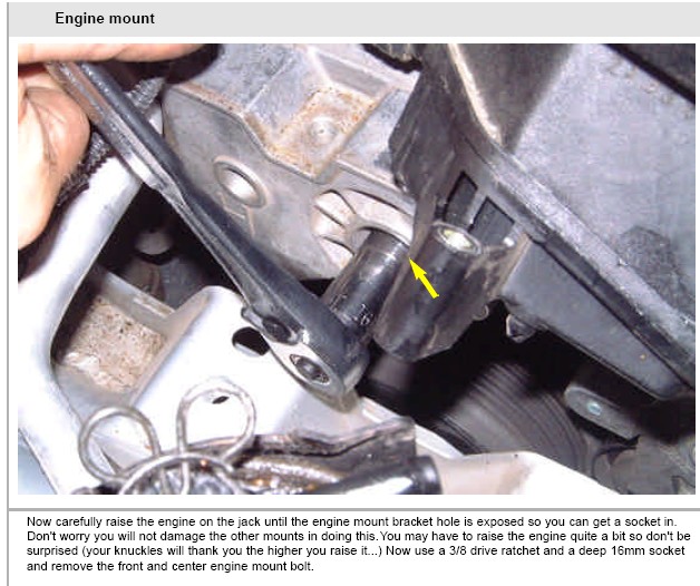

Hast du ein Foto mit mehr Ueberblick ?
Du kannst ja nen Pfeil reinmalen, wo der Bruch ist.
Ich bin immer noch der Meinung, dass es der rechte Motortraeger ist, und der muss raus, wenn man den ZR macht.
Jupp schließe mich an. Das ausgerissene Teil wo nur noch das halbe Gewinde zu sehen ist müsste die Bohrung sein wo die hintere Schraube vom Motohalter fest kommt.

Beitrag15-10-2006, 20:01    Titel: VW Golf 4 TDI Schaden am Motorblock. Pech? Antworten mit Zitat
OK,
der Motorhalter wird 2mal senkrecht am Dom und 2 mal senkrecht "irgendwo" am Block befestigt.
Dein Riss/Bruch war aber was waagerechtes, oder ?

Andere Bilder habe ich leider nicht. Das was auf deiner Abbildung zu sehen ist ist ein anderes Teil.

Beitrag15-10-2006, 20:12    Titel: VW Golf 4 TDI Schaden am Motorblock. Pech? Antworten mit Zitat
AAAAAAAAAAHHHHHHHHHHH
Ich meinte ein Bild, auf dem man erkennt, wo (im Motorraum) man sich befindet.
Ich hab die Bruchstelle schon auf den Bildern erkannt, man sieht nur nicht, _WO_ das ist. Im Kofferaum, im Handschuhfach oder evtl der rechte Motorhalter ... der eben beim ZR Wechsel ab muss.

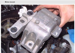

Beitrag15-10-2006, 20:32    Titel: VW Golf 4 TDI Schaden am Motorblock. Pech? Antworten mit Zitat
http://www-public.tu-bs.de:8080/~y0013699/stuff/DSC00678.JPG
http://www-public.tu-bs.de:8080/~y0013699/stuff/DSC00682.JPG
Dieses Teil war an der Bruchstelle Befestigt. Man sieht sowohl ein kleines angelegtes Bruchstück von dem Motorblock selbst. Weiterhin sieht man auch die Schleifspuren von dem ZR als Folge vom Bruch. Vielleicht könnt ihr damit mehr anfangen.

Beitrag16-10-2006, 7:33    Titel: VW Golf 4 TDI Schaden am Motorblock. Pech? Antworten mit Zitat
beides.
das sieht ja aus, als sei das am block nur ne oese.
die kann entweder zu schwach sein (material fehler) oder jemand ballert die schraube rein, bis die oese platzt.

Beitrag16-10-2006, 16:12    Titel: VW Golf 4 TDI Schaden am Motorblock. Pech? Antworten mit Zitat
Für meine Begriffe ist die Schraube mit dem ausgerissenen Gewinde die einzigste, welche richtig fest war. Ich vermute, das zu mindestens die untere Schraube nicht fest war. Selbst wenn die abgerissene Schraube gefehlt hätte, kann sich der Motorhalter noch am Restgewinde des Motorblocks abstützen.
Am Schadensbild des Motorhalters erkennt man aber, das er sich nach oben gebogen hat, was meiner Meinung nach so nicht möglich ist, wenn die 2 restlichen Schrauben vorschriftsmässig befestigt waren.
Wenn man den Motorhalter an einem intakten Motorblock montieren würde, könnte man evt. auf Grund der Verformungen Rückschlüsse auf die Ursache ziehen.
Ich würde unverbindlich einen Sachverständigen befragen, ob da was zu machen ist oder nicht.

Beitrag16-10-2006, 17:24    Titel: VW Golf 4 TDI Schaden am Motorblock. Pech? Antworten mit Zitat
jo bm
ich vermute, dass sich der halter nicht verbogen, sondern gedreht hat und dass er deswegen an den zr kommen konnte.
EDIT: ups, sehe jetzt, dass der ja drei schrauben in den block hat, also passt meien theorie vom ausbrechen der einen und daruf folgenden verdrehen nicht.
allerdings ist das "anhalten" an einen intakten block sicher ne perfekte methode der motorblock-forensik icon_smile.gif

Beitrag17-10-2006, 14:38    Titel: VW Golf 4 TDI Schaden am Motorblock. Pech? Antworten mit Zitat
Der ZR wurde vor fast 2 Jahren gewechselt. Die ganzen Verbiegungen und Schäden am ZR entstanden erst nach dem Bruch.

Beitrag17-10-2006, 16:18    Titel: VW Golf 4 TDI Schaden am Motorblock. Pech? Antworten mit Zitat
Is das möglich nach dieser langen Zeit und Km leistung das ich damals die Schrauben nicht richtig angezogen habe?
Jo, jedenfalls hoffe ich das für alle Monteure, die solche Wartungsarbeiten tagtäglich durchführen müssen. Wenn nicht, wird das wohl kein Einzelfall bleiben.
Leider wissen wir nicht, ob die restlichen Schrauben überhaupt noch vorhanden waren, bzw. ob sie noch fest oder abgerissen sind und in welcher Reihenfolge das Schadenbild entstanden ist.
Leider kann man an Hand der Fotos nicht richtig erkennen, in welcher Position sich der Halter (nach dem Defekt) am Motorblock befunden hat, bzw. ob er sich verdreht hat, weil 2 Schrauben fehlten, oder er aber komplett abgerissen war.

Beitrag22-10-2006, 15:21    Titel: VW Golf 4 TDI Schaden am Motorblock. Pech? Antworten mit Zitat
Es war noch dran aber nicht mehr richtig positioniert so dass der ZR dran geschleift hat.
