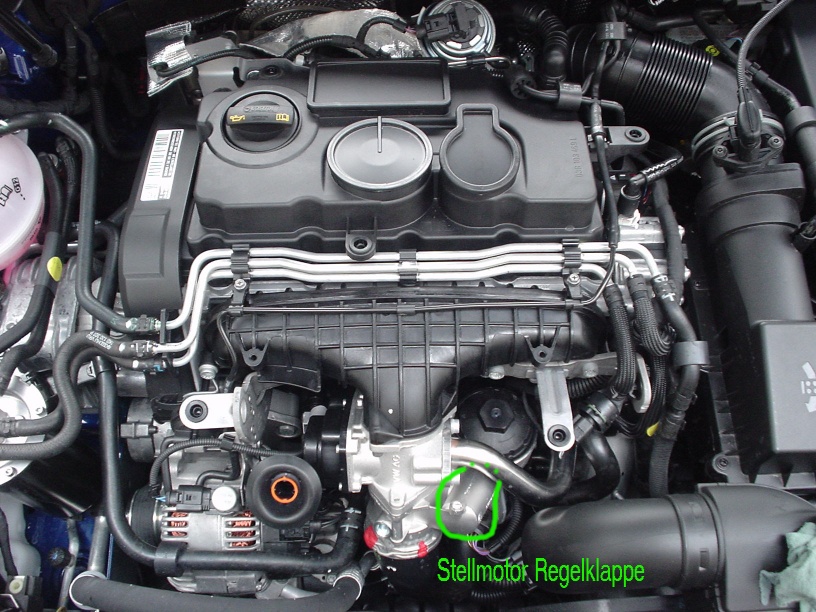

So,
es war Wochenende, es war trocken, es war sonnig und es war erst 14 Tage alt .. das Auto.
Ich hab den Trekker fein geputzt und dann mal zerlegt .. naja, die beiden Abdeckungen ab icon_wink.gif
Das Piepsen kommt vom Stellmotor der Regelklappe.
Warum allerdings dann nicht alle EURO4 TDI piepsen, weiss ich nicht, denn meines Wissens haben die alle ne Regelklappe.
Wie immer zur besseren Orientierung gibts bei mir ein Bild von dem Teil:

Super! Rätsel gelöst - und schon taucht das nächste auf icon_wink.gif ...
Also hatte Jochen_145 recht mit der Annahme, dass die Ansaugbrücke das Fiepen wunderbar weiterleitet.
Allerdings muss ich jetzt auch sehen, dass sich Audi beim BMN offenbar die "Gummisocke" da auf dem Ansaugkrümmer spart... Oder ist das Ding jetzt komplett aus Kunststoff icon_eek.gif icon_confused.gif icon_rolleyes.gif icon_wink.gif

Beitrag18-02-2007, 19:07    Titel: Zitieren
Erinner mich nich dran.
Das Teil ist komplett Kunststoff !
Aber ich mach einfach Carbonlook Aufkleber aus den ATU Sortiment drauf, dann siehts besser aus icon_smile.gif

Komisch, dass nur die 16V piepsen.
Neeeee .... Mein AXR macht das schon seit 2001 und das ist kein 16V icon_wink.gif
Beitrag18-02-2007, 20:08    Titel: Zitieren
OK, dann machen es also _alle_ Regelklappen ?
Aber warum hab ich das bisher noch nicht gehoert (also weder Hoeren-sagen noch live an Regelklappen TDIs) und warum hat sich noch keiner beschwert ?
Hm. Vielleicht hats dann doch mit dem 16V zu tun, denn der hat die Regelklappe ja vorne. Und da kann man sie viel besser hoeren als beim 8V schoen verkeilt zwischen Spritzwand und Zylinderkopf.
Kann sein ...

Aber seis drum. Die 16V piepsen sitzen hat schon offen vorne und bruellen sich einen ab... also gibts ne Halskrause.
