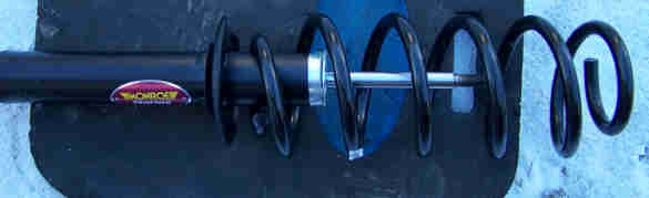

Ich mache vorn 2 Stossdämpfer,2 Federn,2 Manschetten,2 Anschlagpuffer,2 Domlager und 4 obere Lenker samt sämtlichen Schrauben.Das Material liegt schon da.Ich ringe noch mit mir,ob ich die Lenker wieder ins Regal lege und mir stattdessen einen kompletten Lenkersatz leiste.Km Stand ist jetzt 255tkm.Hinten sind Dämpfer und Federn schonmal erneuert worden.
Anbei ein kleines Bild von der entspannten neuen Feder und dem Dämpfer.Daran kann man ganz gut erkennen wie weit man diese Feder spannen muss um sie montieren zu können.
Auch ist ein Ausdrücker für die lange Schraube ein Muss wenn Du Dich nicht zum Fallobst machen willst.Dieser Klann 250-0040 alias VAS 6085 ist ideal,weil der die festgefaulteste Schraube rauspresst und obendrein noch die Lenker aus dem Radlagergehäuse drücken kann wenn die Schraube dann raus ist.Dieses Teil erspart durchaus stundenlanges Gefummel.
Hinten ist es kein Problem.Oben zwei Schrauben und unten eine.Schon geht der Stossdämpfer samt Domlager raus.Wenn die Federn mit raus sollen,brauchst Du eine Hebebühne damit genug Platz nach unten ist.Wenn beide Dämper ausgebaut oder von der HA abgeschraubt sind,musst Du die Hinterachse herunterdrücken.Dann kannst Du die Federn rausnehmen.Ideal wäre ein Getriebeheber mit dem Du die Achse (wenn die neuen Federn drin sind)wieder soweit nach oben drücken kann,bis Du den Stossdämpfer anschrauben kannst.

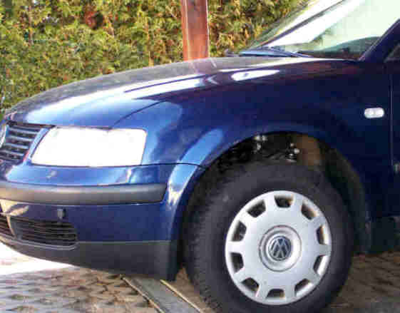

So.Neue Vorderachse ist drin.Alles neu macht der März.Keine der langen Schrauben ging trotz wochenlangen Einsprühen freiwillig auf.Da half nur der Brenner.Wenn die oberen Lenker nicht sowieso rausgeflogen wären,wäre das ihr Ende gewesen.
Die Vorspannung der Federn war Wahnsinn.Der Schlagschrauber mit dem der Federspanner bedient wurde,hat das auf den letzten Drücker ermeckert.Es sind allerdings Stossdämpfer und Federn der Schlechtwegeausführung.Kann mir keiner erzählen,dass er an der Mehrlenkerachse die Federn mit einem 15 Euro Spanner aus der Bucht einbaut.
Strassenlage hingegen ist super.Schaukelt nichts und Fahrwerk macht auch keinerlei Geräusche mehr.
Das Auto ist nun sehr hochbeinig.Das macht mir aber nichts weil der Auspuff der Standheizung nach unten heraus geht.Wenige cm mehr Bodenfreiheit machen da im Schnee viel aus.Vielleicht setzt es sich auch noch etwas.
