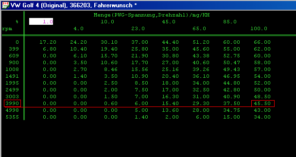

Ulf hat folgendes geschrieben:
Wobei Du die Prüfung des Gaspedalgebers, der Ladedruckregelung und LMM schon als erledigt ansehen kannst.
Sorry, aber das sehe ich anders.
Ein LMM Log (MWB 8, 10 + 11) war bisher nicht dabei und ich habe schon einige AXRs gesehen mir solchen offensichtlich korrekten Werten wo der LMM doch defekt war.
Mir sind für einen AXR die Ladedrucküberschwinger zu klein und zu kurz.
Was wolltest Du denn aus dem MWB 10 "neues" rauslesen? Die gemessene Luftmasse reicht aus, um die Trübung im gesamten Drehzahlbereich ca. 4 - 5 mg über der Drehmo zu halten. Wie kann der LMM gleichzeitig im Sinne von Leistungsmangel defekt sein (dessen Logdaten im Übrigen schon im MWB 3 zu sehen sind)?
Daß das Gaspedal bei Vollgas nicht nur überall die höchste Begrenzung liefert, sondern auch 100% erreicht, habe ich aus dem MWB 8 (Zeit: 54 sec) und dem Pedal-KF vom 019AT erkannt . . .
