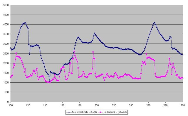

Vielleicht hilft diese Darstellung ein wenig weiter ... oben ein Teilabschnitt
Ohne ein ausgesprochener Experte zu sein, scheint mir der Ladedruck nicht in Ordnung.
Man sehe sich mal die Steigung der Drehzahl zwischen 160 und 180 an. Drehzahl steigt fast konstant aber der LD sankt trotzdem ab.
klemmende VTG ???
Vielleicht meldet sich ja noch jemand mit mehr Ahnung ....

Da Fehlt der SOLLWERT! So kann man leider nichts anfangen icon_confused.gif Es steht im Fachartikel ausführlich wie man vorgehen soll! icon_idea.gif
