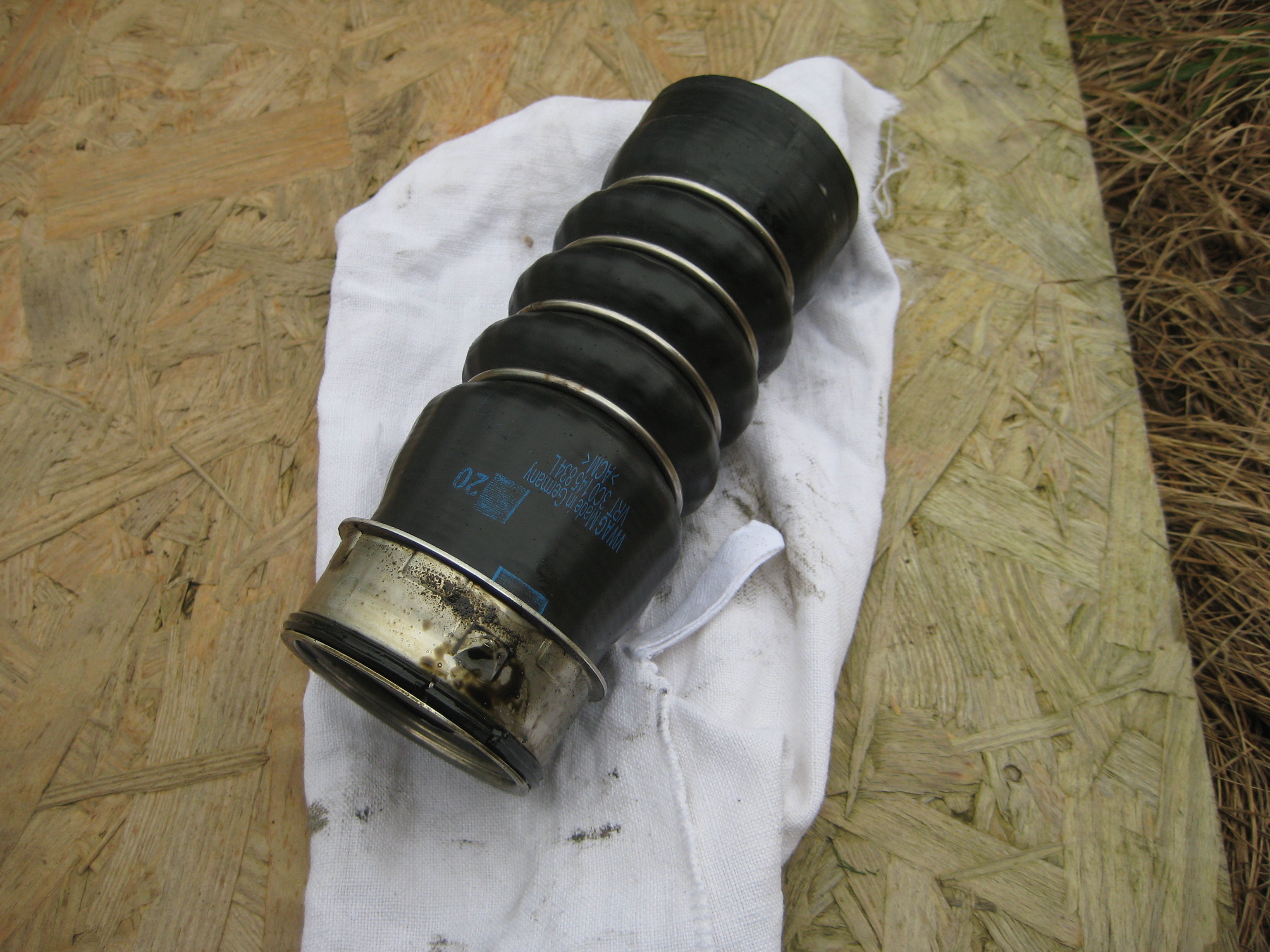

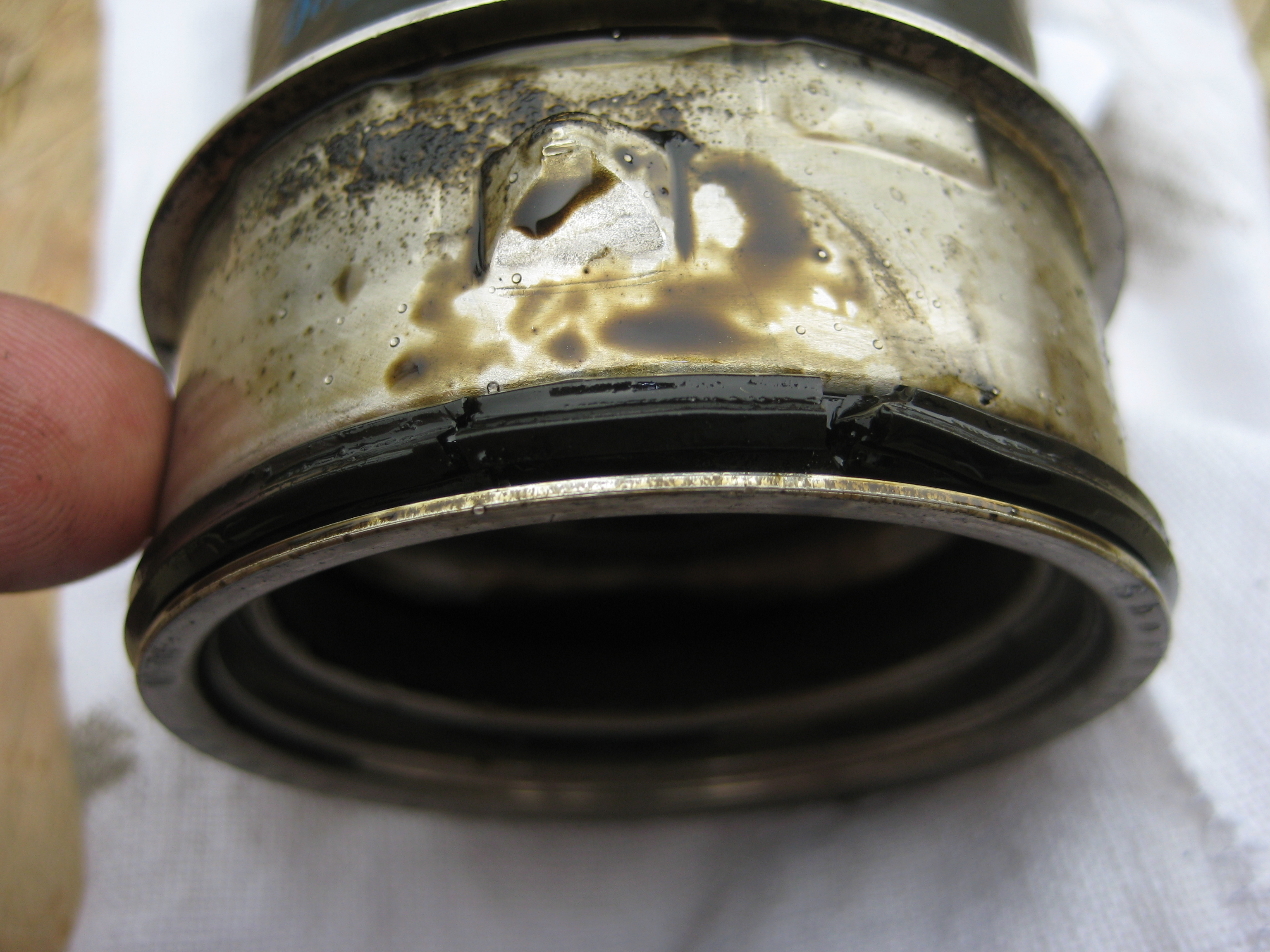

Also mein BMR (Passat 170 PS TDI) ist minimal ölig - aber NUR der Druckschlauch, nicht die ganz Umgebung wie bei dir.
Hier ein BMP-Schlauch, der offenbar verkantet eingesetzt war.
Es ist der Schlauch Nr 10, der beim Passat als Ziehharmonika ausgelegt ist, beim Golf (BLS) als Bogen.
 Octavia 1Z 1,9 TDI BLS - öliger Turboschlauch
 Dateiname:  IMG_1149.JPG
 Dateigröße:  2,64 MB
 Heruntergeladen:  3207 mal
 Dateiname:  IMG_1148.JPG
 Dateigröße:  2,13 MB
 Heruntergeladen:  6205 mal

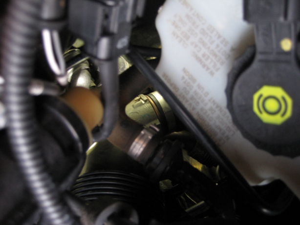

Und ich habe ihn mal auf Rampen gefahren und von unten das hier gefunden:
/image.php?img=sdc10317zyak.jpg" target="_blank" class="postlink" rel="nofollow">icon_smile_thumb_up.gif" color="red">Bitte keine Links zu externen Dateihostern! a) nerven die zusätzlich notwendigen Klicks, b) Wartezeit, Werbebanner/Werbepopups und notwendige Registrierungen, c) ist nach einiger Zeit die Datei weg und das Thema für andere Leser nutzlos!
/img/sdc10317zyak.jpg" class="responsive" alt="http://www.
/img/sdc10317zyak.jpg" onLoad="imgResize(this);" onMouseOver="imgCursor(this);" onClick="imgOpenResized(this);">
Das ist doch schon sehr feucht und mit frischem Ölfilm überzogen, an dem schwarzen Schlauch hängt auch ein dicker Tropfen. Es ist nicht so viel, dass es auf die untere Motorabdeckung tropft und auch nicht messbar, aber man sieht richtig, dass der Ölnebel da ganz frisch ausgetreten ist und dass es nicht nur altes angetrocknetes Schwitzöl ist.
