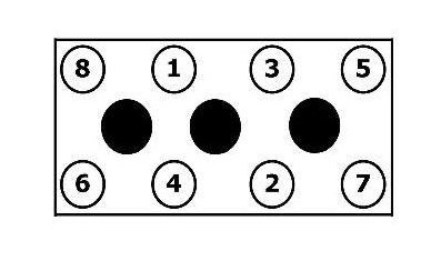

Ich bin gerade dabei bei diesem Motor (ANY) die ZKD zu wechseln,
Was benötige ich für einen Steckschlüssel für die Zylinderkopfmuttern,
mein 12er Vielzahn ist zu klein.
Ja es sind Muttern, der Motor besitzt sog. Zuganker.
Noch ne Frage..
wie ziehe ich die Muttern wieder an,
gibt es da einen Plan mit Drehmoment Angaben und Drehwinkel etc. ?
Vielen Dank für die Antworten schon im Voraus!

onclebenz hat folgendes geschrieben:
Stufe 01: 40 Nm
Stufe 02: 60 Nm
Stufe 03: 90°
Stufe 04: 90°
Stufe 05: 90°
Stufe 06: 90°
Stufe 07: 90° lösen
Neue Mutter(n) verwenden.
 Reihenfolge Anzug Zylinderkopfschrauben

Beitrag06-03-2010, 15:04    Titel: Re: Zylinderkopfdichtung erneuern Antworten mit Zitat
Stufe 01: 40 Nm
Stufe 02: 60 Nm
Stufe 03: 90°
Stufe 04: 90°
Stufe 05: 90°
Stufe 06: 90°
Stufe 07: 90° lösen
