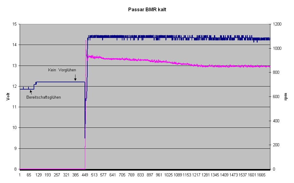

Hier der Start heute morgen:

Beitrag08-12-2009, 15:10    Titel: Zitieren
Mit getauschten Batterien ?
Beitrag08-12-2009, 15:17    Titel: Zitieren
Nein, noch nicht.
mich wundert aber auch, warum er diesmal saftiger ist, sprich warum die Spannung diesesmal nach Ende aller Glühungen höher ist.
Vielleicht hat das Laden der Batterie (eine Nacht lang, Sonntag auf Montag) doch was gebracht.

Servus beinander!
... (einmal leer gezogen und einmal fehlerhafte Starthilfe) ...
@MartinProfil anzeigen: Martin:
...wie "fehlerhafte Starthilfe"?? Verpolt oder wie?!
@Ulf:
Einer mit (sehr) hohen Strömen bis auf 10,5 Volt (Entladeschlußspannung) entladene Bleibatterie kann nach rund einer Stunde Standzeit immer noch ca. 60% ihrer Nennkapazität entnommen werden!! ...das muß also zwangsläufig nicht heißen, daß sich ein TDI deshalb nicht mehr starten läßt...
Und ich bin immer noch ner Meinung, daß die Passat-Batterie hinüber ist.
Die Logs vom Martin zeigen eine - gesunde - Golf-Batterie, die mehr als 12,5 Volt Leerlaufspannung hat UND nach dem Abstellen (kürzere Zeit) eine Spannung von klar über 13 Volt hält.
Ganz anders bei der Passat-Batterie: Leerlaufspannung (Martin schrieb ganz oben ganz klar, daß er ohne Belastung gemessen hatte!) knapp unter 12 Volt, dann Start (Ladung) und nach dem Abstellen weit unter 13 Volt.
Martin, tausch mal die Batterien untereinander und log beide Autos nochmal - tät mich brennend interessieren.

Beitrag08-12-2009, 19:00    Titel: Zitieren
Hi auch mit 12,3 Volt ist die Passat Batterie entweder
belastet oder
nicht voll oder wenn geladen,
fast tot.
Gruß, der Teileklaus

Beitrag09-12-2009, 14:23    Titel: Zitieren
Update:
Wegen des Upgrades RCD500 -> RCD510 bin ich gerade Busruhe und Ruhestrom am beobachten.
Kurz nach dem Abschliessen 12,3 Volt.
Ich hab ihn vor einer Stunde abgeschlossen.
Jetzt hat er 12.40 Volt an der Batterie.
Ich habe die Hoffnungen, dass
- das 510 meine Batterie in Ruhe lässt
- die Batterie doch nicht so tot ist, wie es das erste Log vermuten liess.

Beitrag09-12-2009, 15:05    Titel: Zitieren
@Ulf:
Mag ja sein, aber für das Logbild ging ich von keiner solchen Vor-Folter aus icon_wink.gif
