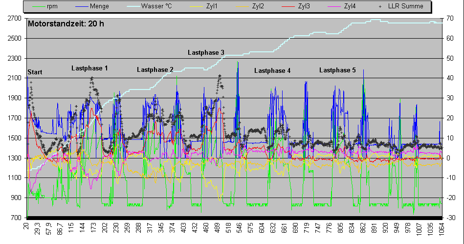

Zur weiteren Verwirrung gerade noch ein Diagramm:
Kaltstart in der Garage, aber jetzt läuft wieder wie gewohnt die Menge des PDE 3 (rot) so hoch.
Anschließend bin ich die kleine Steigung ums Eck immer wieder hochgefahren (Lastphase 1 - 5) um zu sehen, wie die LRR mit steigender Temperatur reagiert.
Und urplötzlich zwischen Lastphase 3 und 4 scheint sich das Problem, daß die Menge des PDE 3 immer so hoch fährt, in Luft aufzulösen icon_eek.gif
Hat jemand dazu noch eine (neue) Idee?
Bemerkenswert finde ich auch den Verlauf der Korrekturmengen im Leerlauf (grüne Linie im Bereich 840 rpm): Bis vor der Lastphase 5 werden die Linien der einzelnen Zylinder immer wieder neu gemischt, erst ab 60°C Wasser bleibt das Bild weitgehend gleich . . . so langsam glaube ich an einen LRR-Zufallsgenerator in der BUK-Software icon_confused.gif

Hm, bist Du da sicher?
Was meinst Du zu folgender Luft-im-PDE->Qualm-Theorie:
1. Normalzustand: Beim Schließen des PDE-Magnetventils beginnt der Hochdruckaufbau, und praktisch im gleichen Moment wird die Düsennadel geöffnet -> die Einspritzung beginnt zum gewollten Zeitpunkt.
2. Ist aber ein Teil Luft im Hochdruckraum, so wird die erstmal volumenmäßig so weit komprimiert, bis irgendwann der Düsenöffnungsdruck erreicht wird - und zwar deutlich später als ohne Luft im PDE.
Entsprechend verspätet beginnt die Einspritzung, womöglich sogar so spät, daß keine vernünftige Verbrennung mehr zustandekommt -> schwache oder völlig ausbleibende Zündungen, Qualm.
Warum beruhigt sich hier das ganze erst so spät?
Spricht definitiv gegen Luft, Wasser und Hydro. Das sollte bis dahin längst erledigt sein.

... Bemerkenswert finde ich auch den Verlauf der Korrekturmengen im Leerlauf (grüne Linie im Bereich 840 rpm): Bis vor der Lastphase 5 werden die Linien der einzelnen Zylinder immer wieder neu gemischt, ...
Ja, ich! *meld*
"...immer wieder neu gemischt..." läßt mich doch eigentlich eher auf ZMS tippen, oder?!
