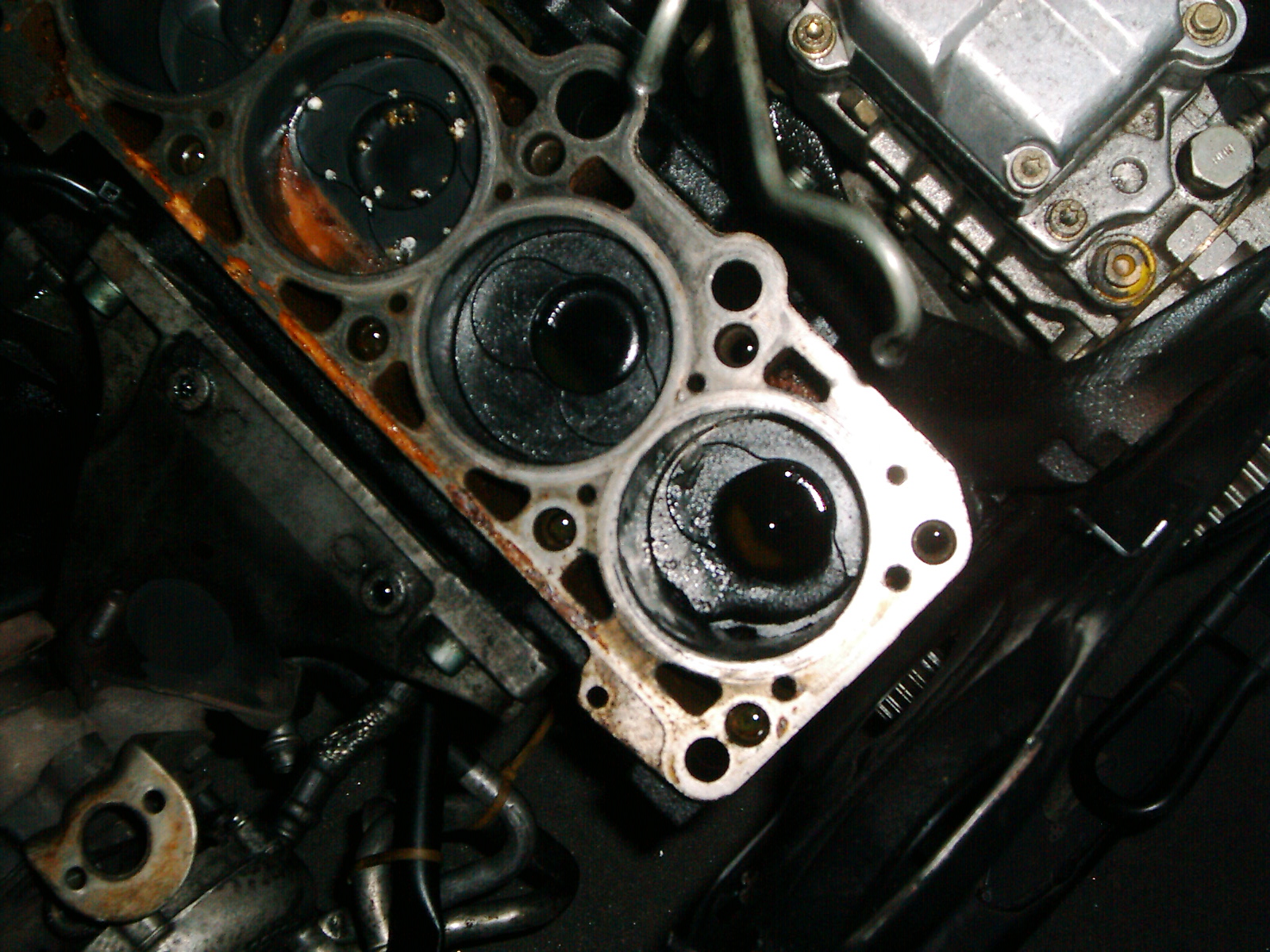

Hallo
Kolbenschaden Zyl.1 durch defekte Einspritzdüse
Du siehst, Tagessuppe und Uwe haben recht gerade bei solchen Laufleistungen ist es Sinnvoll diese wenn auch nur auf Verdacht zu tauschen, ein Dieselstrahl unter Vollast der falsch auf den Kolben trifft wirkt wie ein Schneidbrenner!
 Kolbenschaden Zyl.1 vermutlich durch defekte Einspritzdüse
