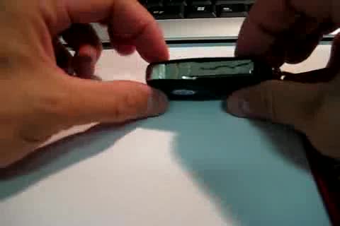

So rippt man den Schluessel auf:
Schlüssel Golf 6 nicht wasserdicht/ alternatives öffnen | Beiträge 16+ - MVI5920.flv
 Golf 6 Schlüssel Zerlegen

Danke für das Video/ Mühe.
Spitze...leider anderer Schlüssel...auch dass VW Symbol ist kleiner.
An die Batteri kommt man indem man ein Teil des Schlüsselschale weghebelt.
