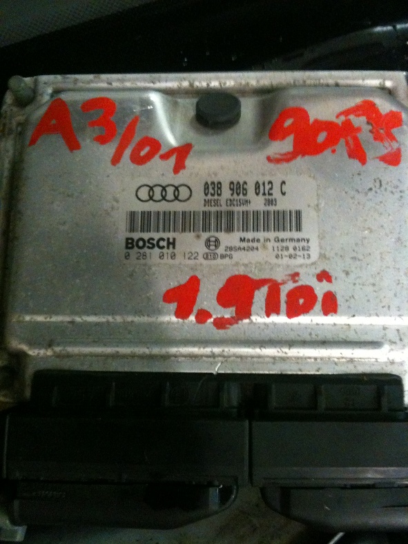

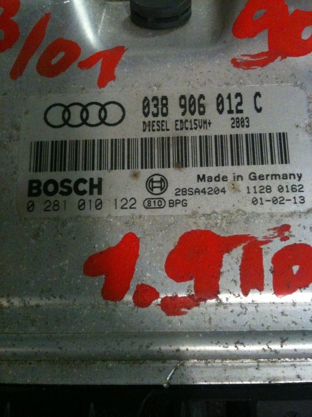

mic79
Mitglied seit: 18.02.2008 Beiträge: 13 Karma: +0 / -0
09-11-2010, 6:53 Titel: |
Zitieren |
Guten morgen! Habe gestern das Steuergerät ausgebaut und siehe da: es wurde einmal ausgetauscht siehe Bilder! Motorcode stimmt mit Aufkleber im Servicebuch, Kofferraum und Fahrzeugschein überein.
LG Micha

Deus Violentia Schrauber
Mitglied seit: 21.11.2007 Beiträge: 677 Karma: +15 / -0
10-11-2010, 15:49 Titel: |
Zitieren |
Also hast Du ein 1.9TDI 90PS ALH Steuergerät verbaut.
Wenn Du eigentlich einen 110PS 1.9TDI hast, dann entweder einen ASV oder AHF!
Jetzt gucke bitte mal nach was auf dem Aufkleber im Kofferraum oder im Serviceheft steht.
ASV oder AHF, bei 110PS ist das ALH-Steuergerät einfach das Falsche!
Ein vollkommen funktionsfähiges ASV Steuergerät für den Golf IV diese Bauzeitraumes habe ich nämlich noch da !
BKD GRF
AHF EBF |

mic79
10-11-2010, 16:15 Titel: |
Zitieren |
Hallo, es ist lt. Aufkleber und Fahrzeugschein ein AFF Motor verbaut im Golf. Hab ihn mit dem Steuergerät so gekauft.
| Nach oben |

Wiesel Profi-Schrauber
Mitglied seit: 06.04.2008 Beiträge: 896 Karma: +43 / -0 Wohnort: Schleswig-Holstein
10-11-2010, 17:23 Titel: |
Zitieren |
mic79 hat folgendes geschrieben: | | Hallo, es ist lt. Aufkleber und Fahrzeugschein ein AFF Motor verbaut im Golf. Hab ihn mit dem Steuergerät so gekauft. |
Sicher nicht.
Der AFF war ein 75PS TDI den es AFAIK nur im A4 gegeben hat.
lg Micha
Touran 5T1 / DFGA / TGV; Fabia 6Y5 / BNV / GGV |
| Nach oben |
10-11-2010, 20:07 Titel: |
Zitieren |
Eher AHF als AFF  Ein AHF also!
Frage @Rainer: Ginge ein ASV-Stg. auf AHF umzuflashen?
@ Wiesel : + Vento & Golf III Variant
BKD GRF
AHF EBF |

dieselschrauber Administrator
Mitglied seit: 12.04.2002 Beiträge: 18126 Karma: +803 / -0 Wohnort: St.Gallen 2018 Volkswagen T6
10-11-2010, 20:17 Titel: |
Zitieren |
Zitat: | | Frage @Rainer: Ginge ein ASV-Stg. auf AHF umzuflashen? |
Wenn die HW absolut identisch ist, ja. Nur weiss mans? Gibt unterschiedliche Platinenrevisionen evtl. auch von manchen verbauten Bausteinen.
Einen Versuch wäre es wert.
10-11-2010, 20:46 Titel: |
Zitieren |
Deus Violentia hat folgendes geschrieben: | @Wiesel: + Vento & Golf III Variant  |
Nö  55kW Quer dürfte AAZ gewesen sein
Umflashen könnte gehen
