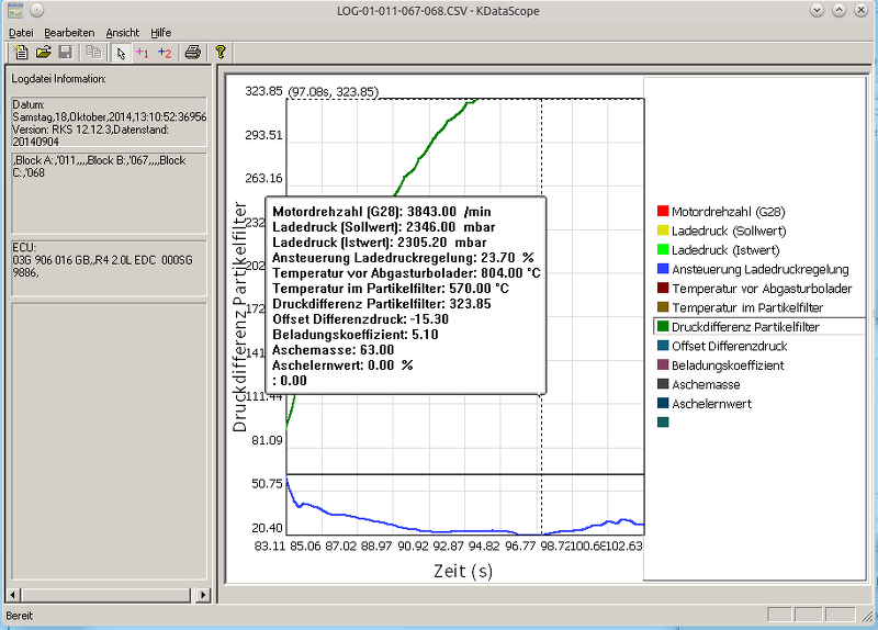

Beitrag23-10-2014, 11:07    Titel: Zitieren
Vollgaslog vor Reinigung DPF
Kilometerstand: 249360km
Umgebungsdruck: 999,6 mbar // Aussentemp: 16 °C // Saugrohrtemp: 27,5°C
Aschemasse: 63g
Max.Differenzdruck im Partikelfilter: 323mbar @ 4200rpm
 Differenzdruck mit KDataScope angezeigt, es wird der maximal messbare Differenzdruck überschritten, der Wert verharrt auf dem Maximalwert (323mbar).

Beitrag23-10-2014, 16:33    Titel: Zitieren
Wow
-15,3 mbar Offset.
Ich dachte immer, meine +/- 13 mbar seien schon schlimm und eigentlich ein Grund, den Sensor wegzuschmeissen.
Hm,
mein Diffdrucksensor kann wohl mehr, ich hab auch schon mal Werte um die 400 mbar gesehn.

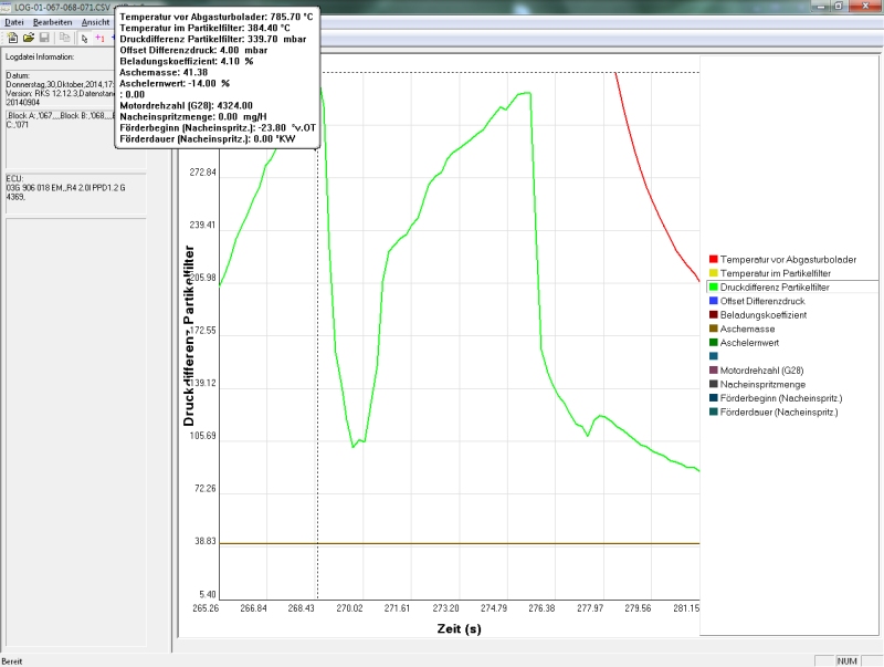

Beitrag30-10-2014, 19:12    Titel: Zitieren
Hier mein 135.000km DPF_ganz_frisch_regeneriert_und_dann_mal_Vollgas_Differenz_Druck_Sensor.log

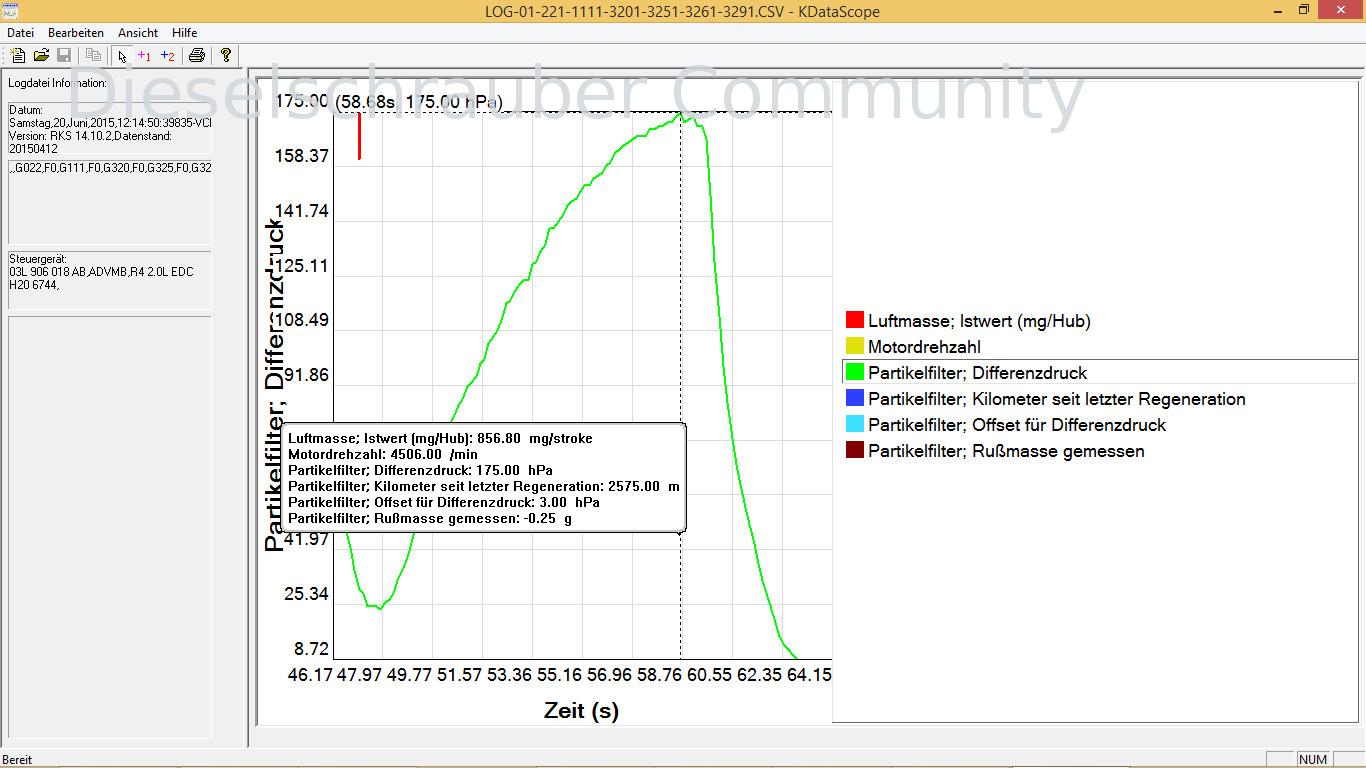

Beitrag20-06-2015, 13:14    Titel: Zitieren
Vollgaslog nach Zwangsregeneration, Motorkennbuchstabe CFFB (2.0 CR TDI, 103kW) im Audi A3:
Kilometerstand: 106000km
Umgebungsdruck: 940mbar
Aussentemperatur: 12°C
Ölaschevolumen: 50ml
Max.Differenzdruck im Partikelfilter: 175hPa (entspricht 175mbar) @ 4500rpm
 KDataScope Screenshot, Differenzdruck am DPF.

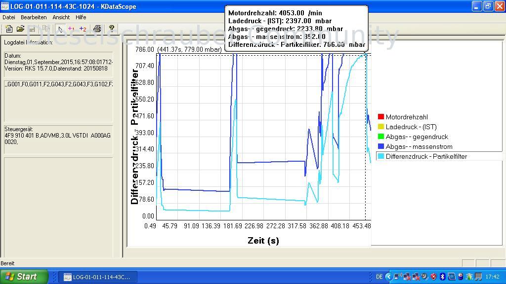

Beitrag01-09-2015, 17:59    Titel: Zitieren
Hier mal der Differenzdruck am Partikelfilter meines 3,0TDI ASB 233PS gechippt auf ca. 270PS.
Partikelfiler Aschebeladung 0,32. Filter hat gerade eine normal Regeneration hinter sich.
Ich plane den Filter aufgrund des enorm hohen Differenzdrucks und Abgasgegendrucks zu reinigen.
Ich werde meine Erfahrungen hier einstellen.

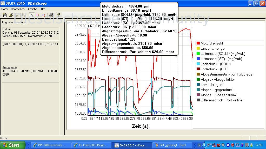

Beitrag09-09-2015, 17:45    Titel: Zitieren
So, hier jetzt mal ein Log mit gereinigtem DPF.
Leider habe ich nicht den Erfolg erzielt wie gehofft.
Es waren an dem Tag 18°C mit einem Umgebungsdruck von 1009mbar.
Der Log ist wieder im 6. Gang auf der AB bei VMAX Versuch.
Der DPF wurde mit einer Druckluftkanone entgegen des Strom freigeschossen bis nichts mehr raus kam und dann mit Wasser und Gartenschlauch gespült.
Ich würde mich wirklich sehr freuen wenn andere 3,0TDIler vielleicht auch noch Werte posten würden.
Ich werde vielleicht noch einen Reinigungsversuch starten und dann aber einen DPF Reiniger mit zur Hilfe nehmen.
 DPF Differenzdruck 3.0 TDI V6

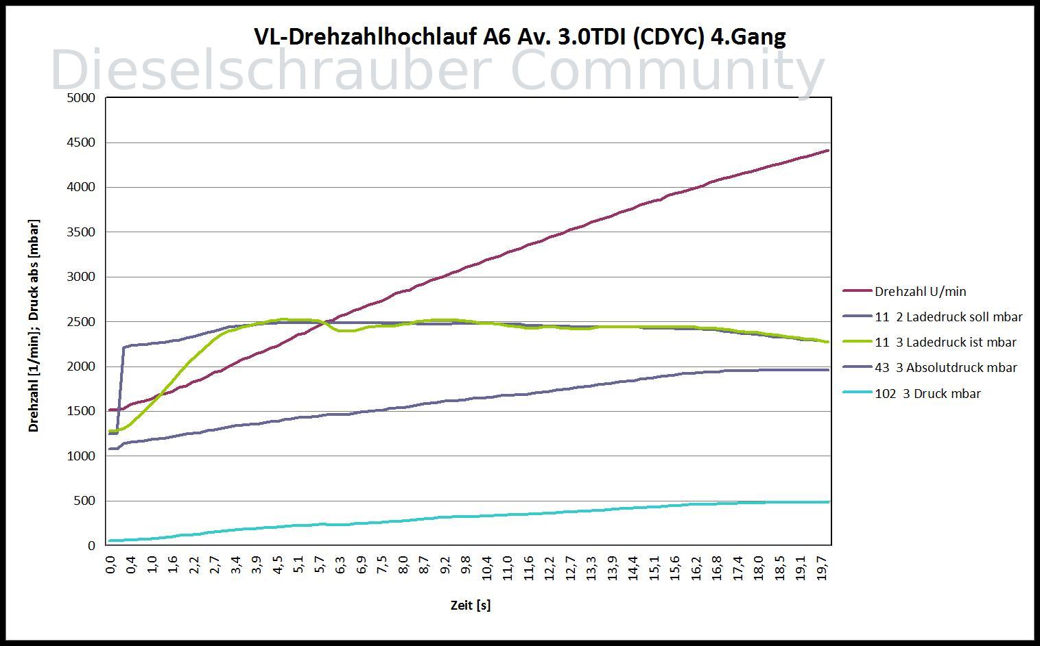

Beitrag22-10-2015, 21:24    Titel: Zitieren
hier der VL-Hochlauf im 4. Gang eines weiteren 3.0 TDI.
MWB 104 zum Zeitpunkt der Messung: 0,20 l / 13g / 9g / 500km
Luftdruck 989 mbar; Lufttemperatur 11 °C
LL: 186 Tkm, kein Tuning
Auch recht hoch die Werte wobei der DPF nicht soeben regeneriert war:
Delta-p 488 mbar @4300 U/min
Die Messung mit leerem Filter muss ich bei Gelegenheit nochmal machen.
Normale Regenerationen erfolgen bei tw. >1100km.

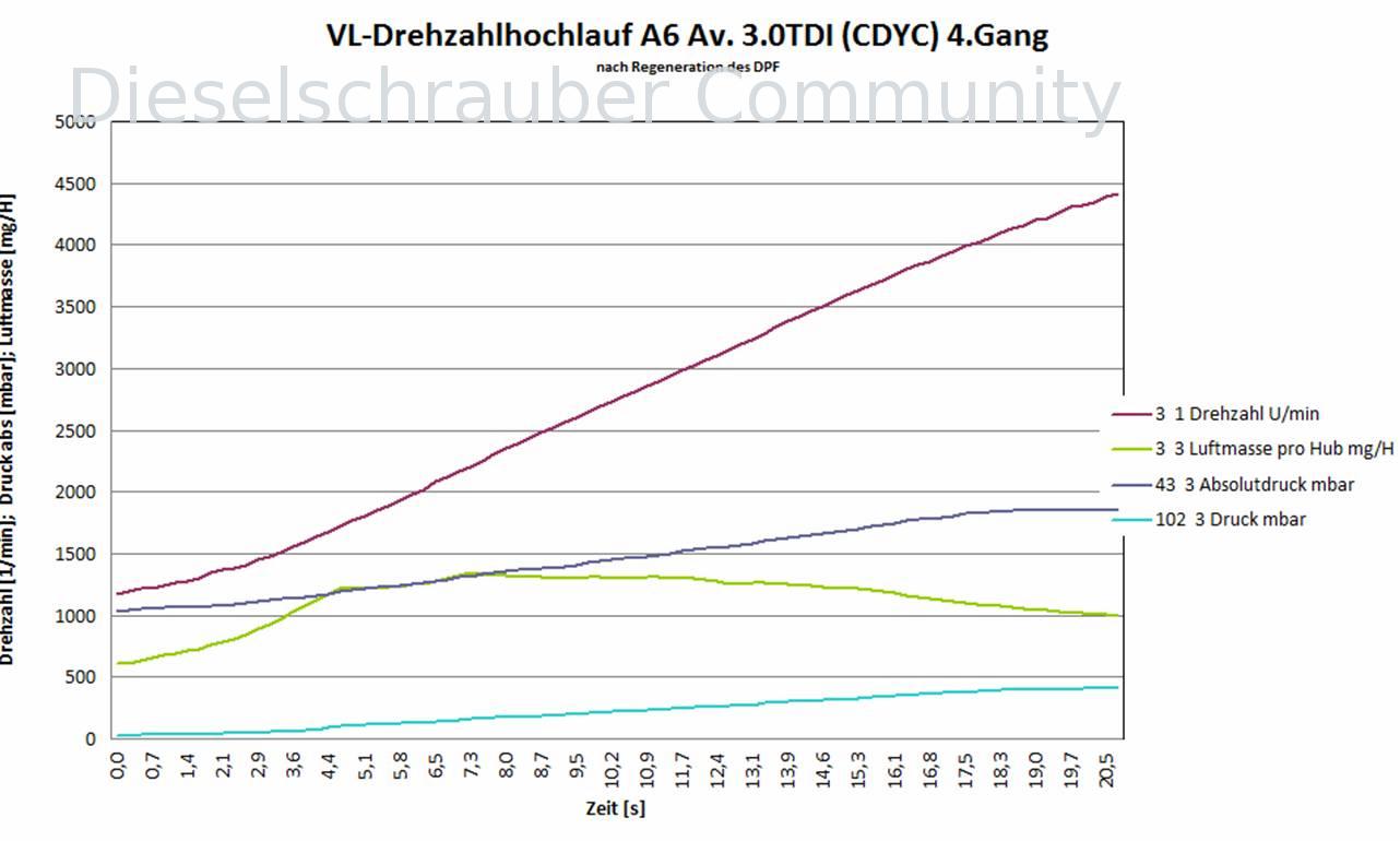

Beitrag05-02-2016, 22:11    Titel: Zitieren
hier nun der VL-Hochlauf im 4. Gang nach einer Regeneration gemessen.
MWB 104: 0,20 l / 10g / 6g / 0km
--> Frage: wie ist es zu interpretieren, daß die Ruß-Beladungswerte nach der Regeneration nicht 0 sind?
Luftdruck 989 mbar; Lufttemperatur 6 °C
LL: 189 Tkm, kein Tuning
max Delta-p 406 mbar @4300 U/min
 Dateigröße:  62.2 KB
 Angeschaut:  8395 mal

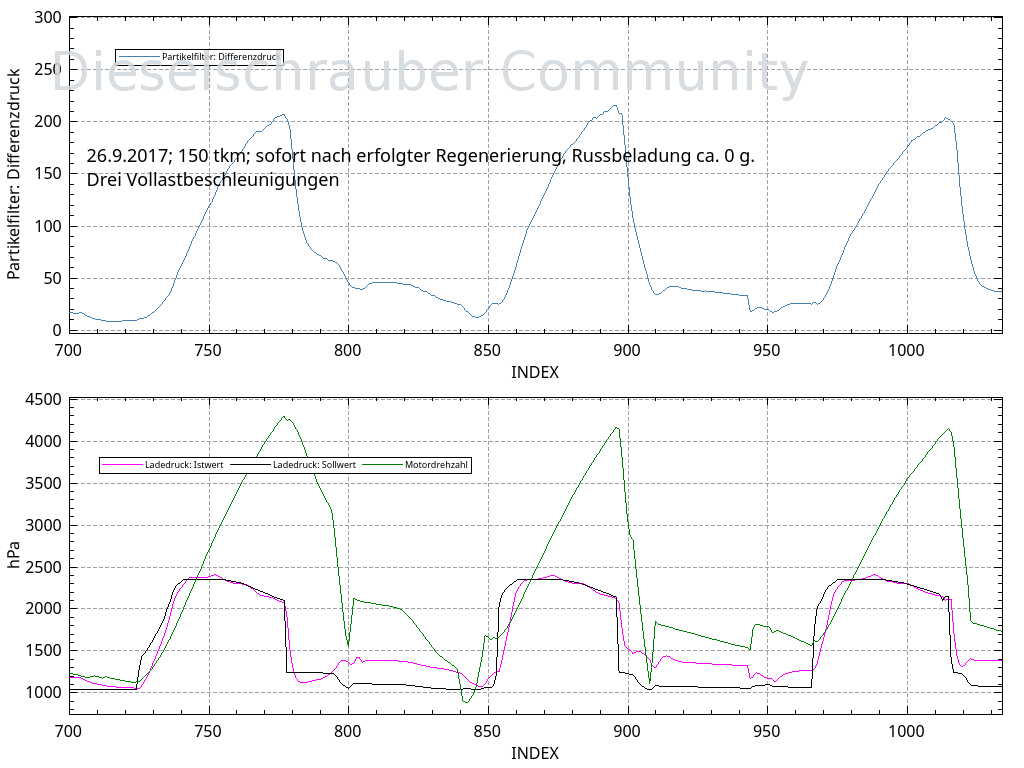

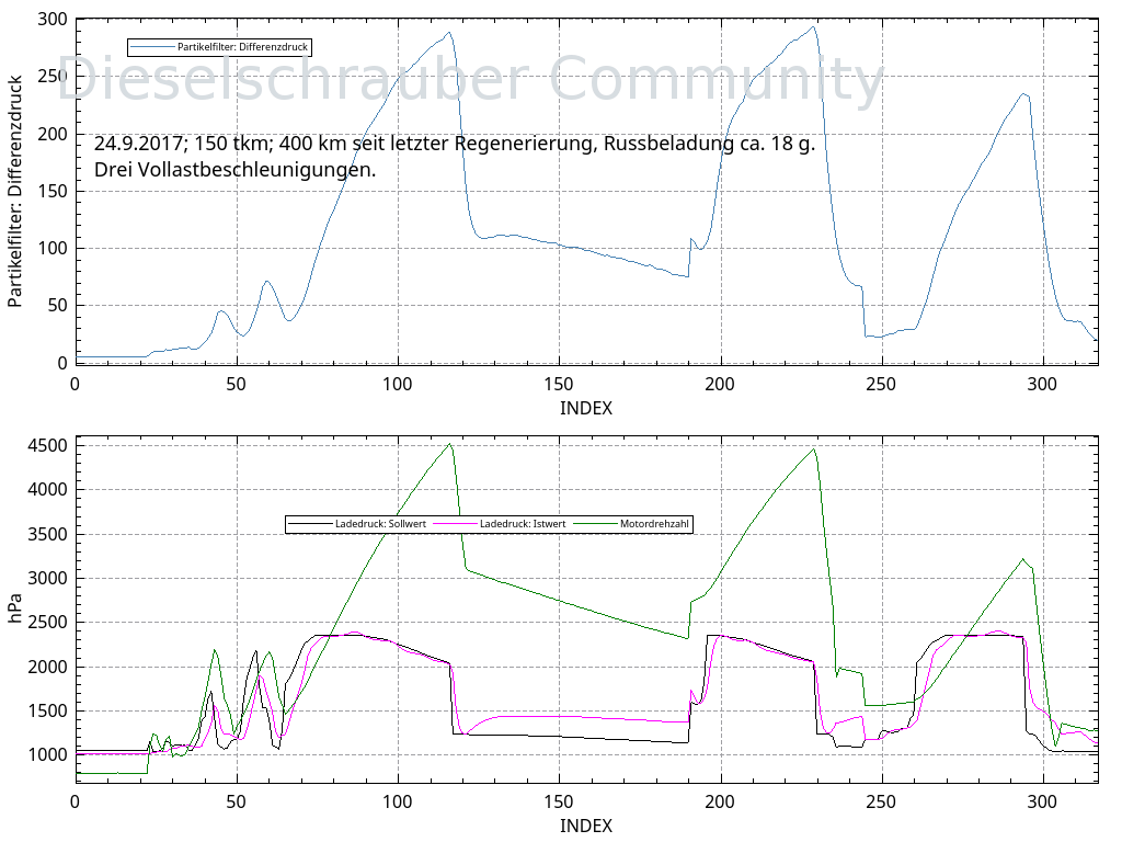

Beitrag28-09-2017, 14:10    Titel: Zitieren
Golf 6 Variant, 2.0 TDI CFHC Bj. 2012 Laufleistung 150 tkm
Ölaschevolumen 80 ml
Die unten stehenden Bilder zeigen den Differenzdruck während drei Vollastbeschleunigungen, einmal kurz vor der Regenerierung mit 18 g Rußmasse sowie einmal direkt nach der Regenerierung mit 0 g Rußmasse.
Der beladene Zustand (18 g Rußmasse) hat einen um ca. 50 mbar höheren Staudruck im Vergleich zum frisch freigebrannten, unbeladenen Zustand.
 Differenzdruck frisch nach Regenerierung
 Dateigröße:  63 KB
 Angeschaut:  2596 mal
 Differenzdruck kurz vor Regenerierung
 Dateigröße:  61.49 KB
 Angeschaut:  2417 mal
