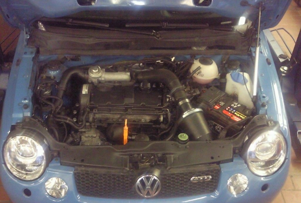

ATD läuft nun mit 5-Gang JDA im Lupo.
War schon erschrocken wie rau der PD gegenüber dem alten SDI läuft.

ja wow...das der da reinpasst war ja auch an sich nicht so unerwartet, oder irre ich da?

Derartige Umbauten sind inzwischen nichts exotisches mehr. Es passt sogar der 2.0 FSI Turbo in den Lupo, mit Eintragung und allem Drum und Dran. => http://www.car-creativ.de/home.html
Trotzdem, Respekt. Schönes Ding !

GEIL icon_cool.gif Wie ich erkenne kann , passt der Originale Lufikasten nicht mehr in den kleinen Lupo Motorraum ! Sportfilter mit ihren Ölfilm können leider den LLM Schrotten. Wenn möglich irgendein Stinknormaler Papierfilter eines Japanischen Geländewagen in das Sportfiltergehäuse basteln ,der LLM dankt es ! So hatte ich nach Kürzten den Lufigehäuse aus Blech so angepasst das ein Iszuzu Troper Lufi rein-passt. icon_cool.gif Tipp, Lege noch den Ansaugweg so,das der möglichst kalte Luft ansaugt und nicht die warme Luft aus dem Motorraum ! Logge mit VCDS mal die ansaugluftemp während der fahrt bei heißem Motor mal ! Auch die LKK Temp mit Loggen unter Vollast auf der AB .
Hast Du alles eingetragen bekommen inkl. Euro 3?
