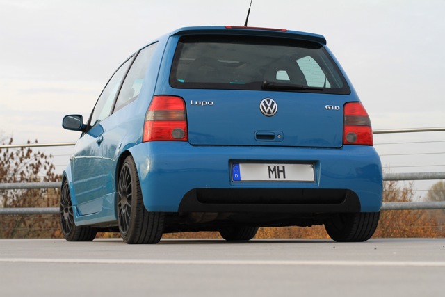

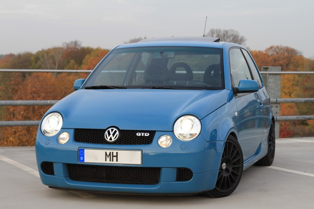

mein Lupo SDI (AKU) der mal mein Langstreckenüberbrückungsautomobil war , ist mir mittlerweile zu spassarm - sparsam ist er ja schon aber das reicht mir nicht mehr.
Ich habe den Lupo 2005 gekauft und schon damals hat sich der Gedanke an einen 1,9 TDI-Umbau in meinem Kopf verfestigt. Nachdem das Auto mit der Zeit durch verschiedene Hände in der Familie gegangen ist als sparsamer Zweitwagen, ist er wieder zu mir gekommen.
Ich wäre ja noch zufrieden mit dem Saugdiesel wenn ich mir 2008 nicht noch einen Lupo GTI gekauft hätte, der bei mir neue Maßstäbe in Sachen Fahrspaß gesetzt hat. Da der GTI nun mehr Rennwagen als Alltagsauto und die Reichweite mit vollem Tank auf 200km begrenzt ist bei einer dem Fahrzeugkonzept angepassten Fahrweise, ist dieser Lupo GTI als Alltagswagen nicht mehr tragbar.
170 PS bei 900kg , ein Verbrauch von 15 Litern SuperPlus und Vmax 230 haben meine Ansicht, das ein Auto NUR sparsam sein sollte, entscheident geändert. Es sollte schnell und sparsam sein.
Da mir mein kleiner Diesel-Lupo sehr ans Herz gewachsen ist, stellt sich die Frage der Wirtschaftlichkeit bei einem Turbodiesel-Umbau nicht wirklich.
Also habe ich mich nun entschlossen meinen kleinen adriablauen 6X schneller zu machen.
