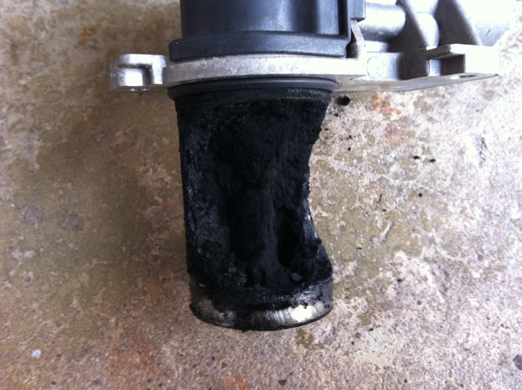

Beitrag10-02-2011, 16:37    Titel: DPF Passat 2,0 TDI, Auswirkung auf Leerlauf/Endgeschwindigk. Antworten mit Zitat
so, habe heute mal mein AGR-Ventil ausgebaut und war doch ziemlich überascht wie verdreckt es ist...
 Dateigröße:  314,14 KB
 Angeschaut:  21517 mal
VW Passat Variant 3BG, EZ: 03/2005, 2.0TDI DPF@170PS/385Nm
DasOhr
KFZ-Schrauber seit: 09.09.2010
Beiträge: 25
Beitrag10-02-2011, 19:17    Titel: DPF Passat 2,0 TDI, Auswirkung auf Leerlauf/Endgeschwindigk. Antworten mit Zitat
Genau so sah meins auch aus. Schau mal Deine Ansaugbrücke hinein, die sieht evtl. genau so aus.
Passat 2.0 TDI, 100 KW, serienmäßiger DPF (Additivsystem), MKB: BGW, kein Tuning, 270.000 Km
2.0 TeDeI
KFZ-Schrauber seit: 30.01.2011
Beiträge: 9
Beitrag10-02-2011, 21:24    Titel: DPF Passat 2,0 TDI, Auswirkung auf Leerlauf/Endgeschwindigk. Antworten mit Zitat
Ganz so verrußt sah meine nicht aus... Mein Auto kennt ja auch fast nur die Autobahn;-) Im hohen Drehzahlbereich ist das Ventil ja geschlossen, wenn ich das richtig verstanden habe....

Beitrag11-02-2011, 10:40    Titel: DPF Passat 2,0 TDI, Auswirkung auf Leerlauf/Endgeschwindigk. Antworten mit Zitat
in der ansaugbrücke sah es nicht ganz so schlimm aus. Bin aber eigentlich kein kurzstreckenfahrer. muss jeden tag 130km zur arbeit fahren...
