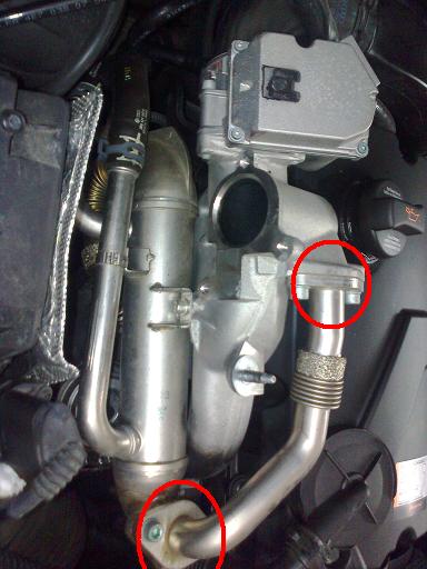

Beitrag06-02-2011, 22:21    Titel: DPF Passat 2,0 TDI, Auswirkung auf Leerlauf/Endgeschwindigk. Antworten mit Zitat
Hier ein Bild des verbauten AGRs
 AGR Ventil BGW Motor
 Dateigröße:  8,81 KB
 Angeschaut:  18926 mal

Beitrag06-02-2011, 22:33    Titel: DPF Passat 2,0 TDI, Auswirkung auf Leerlauf/Endgeschwindigk. Antworten mit Zitat
Jup, genau so schaut's aus.
AGR abklemmen ist bei Euro 4 Dieseln nicht mehr so einfach wie frueher, weil diese die angesaugte Luftmenge ueberwachen. Diese steigt wenn du den die AGR abdrehst und ein Fehler wird im KI angezeigt. In den Notlauf geht zumindest mein Auto deswegen aber nicht.
Man kann die gesamte Ansaugbruecke reinigen, Suchfunktion nutzen!
Ob man dass allerdings machen moechte, steht auf einem anderen Blatt. Die Sauerei ist riesig!
Ich wuerde das nur machen, wenn der Russbelag den Ansaugquerschnitt deutlich verringert hat.
LG Georg

ich werde bei der nächsten gelegenheit mal das Ventil absetzen um mir einen Überblick zu machen. Ich sehe zumindest keine mechanische Möglichkeit die AGR auszusetzen bei diesem Motortyp. Hat jemand vllt. schon andere Erfahrungen gemacht?

Habe heute das AGR Ventil ausgebaut. Das Ventil an sich war, vor allem am Teller sehr stark verrust. Ich habe es ordentlich gereinigt, jetzt ist es wieder blank. Im Ansaugkrümmer ist erstaunlich wenig davon zusehen. Wenn überhaupt eine leichte Schickt von 0,5 mm würde ich schätzen. Es fühlt sich ein wenig rau und krümelig an. Es ist aber bei weitem keine Kruste oder sonstiges... Man spürt das blanke Metall noch! Sollte man sich denn trotzdem die Mühe machen und den Krümmer einmal spülen?
Krasser Gedanke, wenn man weiss dass die ganzen Abgase nochmal eingeleitet werden und der ganze Ruß nochmal durch den Kopf gejagt wird. Bei diesem 2 Liter Diesel gibt es ja eigentlich nur eine Möglichkeit die AGR dicht zu machen. Dieses dünne Rohr zwischen Ansaugkrümmer (dort wo das AGR Ventil die Luft einlässt) und diesem dicken Rohr parallel zum Ansaugkrümmer könnte man doch dort wo es mit 2 Inbusschrauben angeschraubt ist mit einem Plättchen dicht machen!? Es würden keine Abgase in den Ansaugtrakt mehr gelangen und das AGR Ventil könnte dennoch gewohnt weiter arbeiten. Kann das System iergendwie hierdurch Schaden nehmen? Übt sich ein Überdruck z.B. auf dieses dicke Rohr parallel zum Krümmer aus??
Ist mal eine Überlegung von mir zur Stillegung. Ein Plättchenverschluss direkt am ventil wie bei den alten 1,9n ist ja nicht möglich...
Grüße
