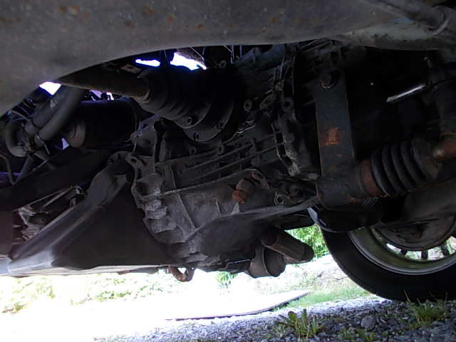

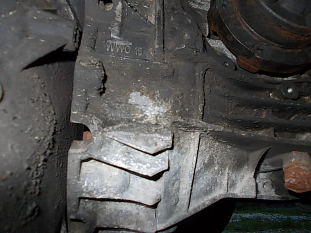

Beitrag16-07-2012, 21:41    Titel: Immer noch seltsames Leistungsproblem (AFN im T3) Antworten mit Zitat
mein Audi Getriebe (Vw hats wohl auch verbaut) hat folgende Nummer: 012 301 103 Ausserdem Steht da noch drauf: WWO15 hab mal recherchiert. Aber meistens ist nach der 9stelligen Nummer noch ein Buchstabe, bei mir aber nicht. Ich bin auf Audi 80B4 gekommen.
Ich glaub, der Flansch wurde von der Getriebeglocke getrennt und um 180° verdreht wieder angeschweißt, kann es aber nicht sicher sagen, Profis erkennen es vielleicht anhand der Bilder?!
Ob das Getriebe noch 30PS aushalten würde?
Hier die Bilder

Beiträge: 1833
Wohnort: Frankurt
Beitrag16-07-2012, 21:44    Titel: Immer noch seltsames Leistungsproblem (AFN im T3) Antworten mit Zitat
Tagessuppe hat folgendes geschrieben:
Welches Audi Getriebe passt da?
160 hat meiner bei 4600/Umin schon geschafft mit dem originalen Getriebe.
Moeglich aber auch dass mein Getriebe schon einen laengeren 5. Gang hat.
Dürfte wohl ein verlängertes 5 Gang sein ! Normal sind die kürzer.
Passen tut KEIN Audi/Passat Getriebe- muss per Eigenbau passend gemacht werden wie auch mit dem Renault - Getriebe

Beitrag16-07-2012, 21:46    Titel: Immer noch seltsames Leistungsproblem (AFN im T3) Antworten mit Zitat
*WOW* ALU zusammen gebraten icon_eek.gif Gar nicht so einfach !
Wechsel doch ma das Öl und den Filter,sieht echt übel lang nicht gewechselt aus! icon_confused.gif

Beitrag16-07-2012, 23:08    Titel: Immer noch seltsames Leistungsproblem (AFN im T3) Antworten mit Zitat
schlafmuetze34 hat folgendes geschrieben:
Ok, das muss beim Renault getriebe auch gemacht werden, nur dass man da nicht schweissen muss.
