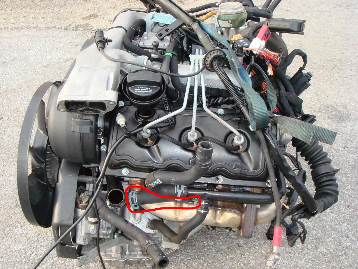

Ja das hab ich ja auch vor, nur weis ich leider nicht wie es Original ist und finde leider auch nichts dazu icon_confused.gif
Der rot markierte Schlauch raus, und an die beiden freien Anschlüsse einbinden.
 Standheizung Einbinden direkt am Ausgleichsbehälter, Audi A6

Danke, aber was ist mit dem Schlauch der nach oben geht? das sind ja dann Insgesamt 3 Anschlüsse frei.
Und Täuscht das oder sind die Schläuche dicker als normale Wasserschläuche?

Beitrag11-09-2011, 18:52    Titel: Standheizung Einbinden direkt am Ausgleichsbehälter, Audi A6 Antworten mit Zitat
(...er meint den HINTER dem dicken Schlauch icon_wink.gif )

Ich glaub ich bin Blind, da sehe ich keinen Schlauch und kann auch um ehrlich zu sein nicht mal was erahnen wo der dann verlaufen soll icon_question.gif
Habs mir mal bei mir am Motor angeschaut und das Bild hat mich so getäuscht das ich dachte der Schlauch ist doppelt so dick und wie ein "T" Schlauch.
Aber da ist es ja nicht so aufwendig die Wasseranschlüsse an zu schliesen.
Beiträge: 3872
Beitrag11-09-2011, 21:29    Titel: Standheizung Einbinden direkt am Ausgleichsbehälter, Audi A6 Antworten mit Zitat
Ja, das Bild is ned das Beste, aber hatte jetzt kein anderes. Das sind halt alles so komplexe Wasserrohre mit zich Anschlüssen.
