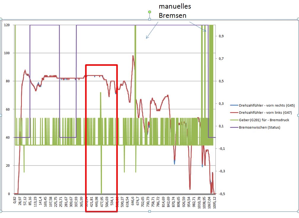

nach langem habe ich nun mal ein wenig geloggt zum Thema Bremsenwischen.
Allerdings kann ich im Log nur einen einzigen Punkt finden, der EVENTUELL ein Bremswischer sein könnte (roter Kasten).
Frage:`
-> Wird erst ab einer bestimmten Geschwindigkeit gewischt?
-> Wie hoch ist die Frequenz?
-> Ich hatte den Wischer auf Intervall. Lt. Status war damit Bremswischen "ein" gesetzt.
-> Hat jmd. schonmal ein Vergleichslog gemacht?
 Diagramm mit Schrift, X-Achse=Zeit [s]

Ich glaube, in einem SSP mal etwas von 5 Minuten gelesen zu haben (Aber achtung, ist eine schwache Erinnerung). Daher wäre die Frage, wie lang der Abstand zwischen deinen Logpunkten ist.
Wäre die X-Achse in Sekunden aufgelößt, so wären die 5min / 300sek ja zwischen 770 und 1180 überschritten worden. Ich vermute aber, dass die X-Achse die Messwertnummer angibt und die Messwerte deutlich häufiger als 1 sek sind.

guste hatte natürlich Recht, ich habe aus Versehen eine ungünstige Darstellung der X-Achse gewählt gehabt. Das ist jetzt korrigiert. Die X-Achse zeigt die Zeit in Sekunden an...
