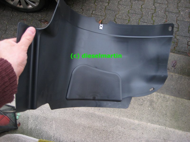

Beitrag02-01-2012, 17:07    Titel: Bremsen - Salzwasser: Luftkanäle im Winter verschliessen? Zitieren

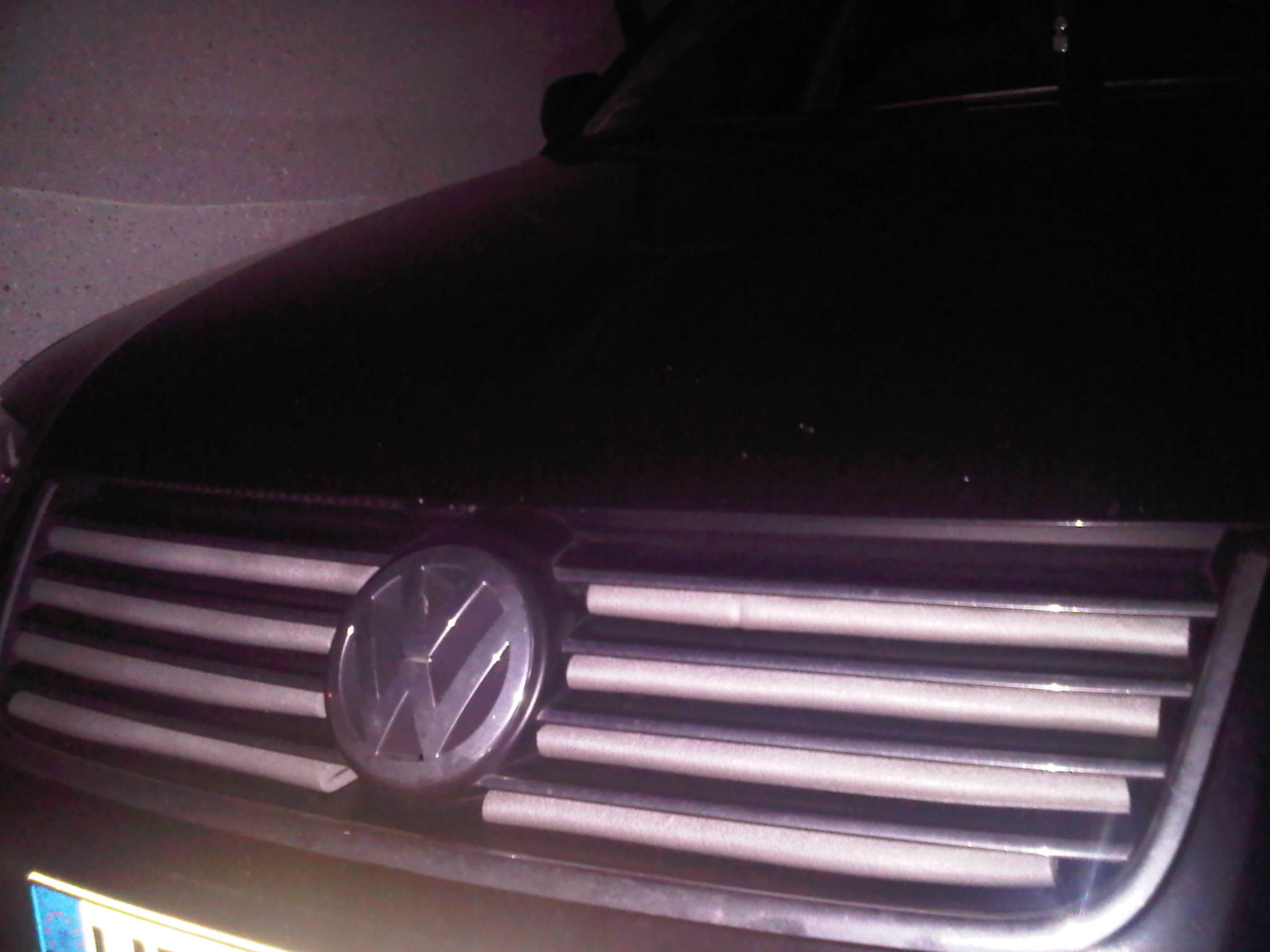

zwar nicht zum Thema Belüftung der Bremsen im 3C, dafür Abdeckung Kühlergrill im 3BG:
ich fahre zum Test a) Aerodynamikvorteile ja/nein à la Bluemotion und b) Verminderung Salzbeneblung Kühler und Motorraum sowie c) schnellere Betriebstemp Motor wegen Kurzstrecke zZt mit per 35 mm Heizungsrohr-Isolierung verschlossenen Kühlerrippen durch die Gegend (s. T5-Forum: Tuning einmal anders). a) wird noch unterstützt durch beifahrerseitig verschlossenem Gitter neben Nebelscheinwerfer (dort sitzt im V6 TDI der zweite SMIC, den ich nicht habe).
Aerodynamik-/Verbrauchsvorteile sind bisher nicht spürbar, trotz fabelhafter Berichte zu Vorteilen von -0,5 L/100 km im T5-Forum. Meine Kühlmitteltemp steigt auch bei derzeit um die 10°C AT und Autobahn-Langstrecke (140-160 km/h) nie über 89°C und steht meist bei 87-88 °C (per OBD gemessen). Offenbar reicht die Belüftung des Kühlers durch das VW Emblem und das Gitter unterhalb des Nummernschildes aus. Die Betriebstemp könnte bei Frost schneller erreicht werden, was noch bei entsprechenden AT zu testen sein wird.
Fazit in Richtung Bremsen und Belüftung: ich denke, Martins´Bremsen werden nicht verglühen!
