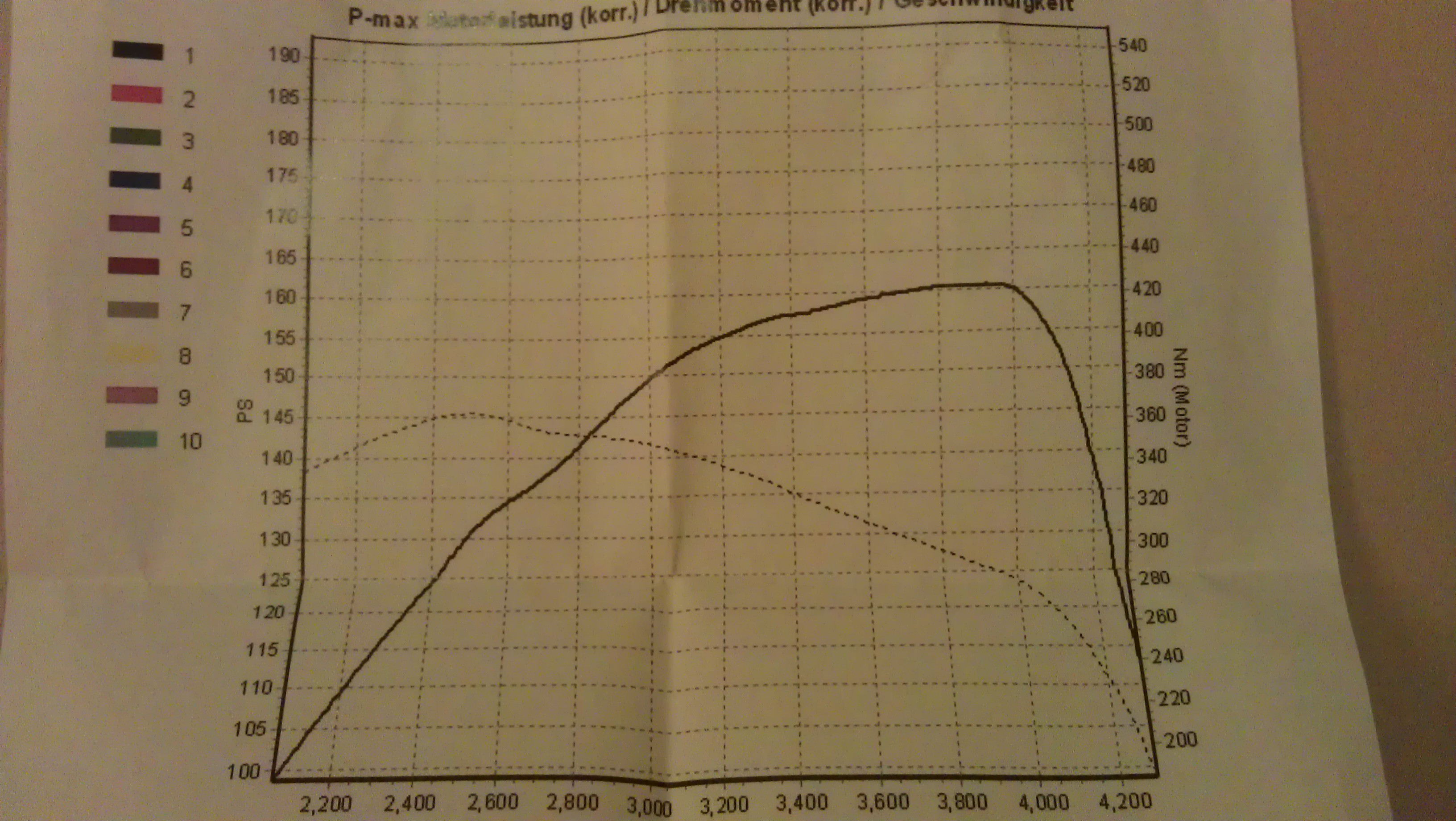

also laut icon_smile.gif soll das in etwa 50 Euro kosten, FALLS es sowas wie ein Update für mein Auto gibt...kann er mir nur sagen, wenn ich am Tester hänge!
Am Prüfstand war ich auch...Bild ist unten dran!
Drehmoment korrigiert: 366 Nm
Leistung korrigiert: 160.6 Ps
Der Chef meinte, dass ich mit meinem schon einer der besten bin leistungsmäßig...allerdings nur, bis ich ihm den KM Stand genannt hab....da hatte er schon welche mit 165-175..aber eher unter 170
Vor 2 Wochen hatte er einen mit 121 Ps, Lambda bei Volllast: 1.65
Ich bin etwas deprimiert momentan....es stellt sich natürlich die Frage, was nun weiter geschehen soll....Chiptuning zwecks Verbrauch fällt unter diesen Umständen dann eigentlich flach...solange die Elemente nur zum Teil mitspielen...
Danke!
Lg Alex
zu hoch, PD-Elemente verkokt, reinigen lassen.
