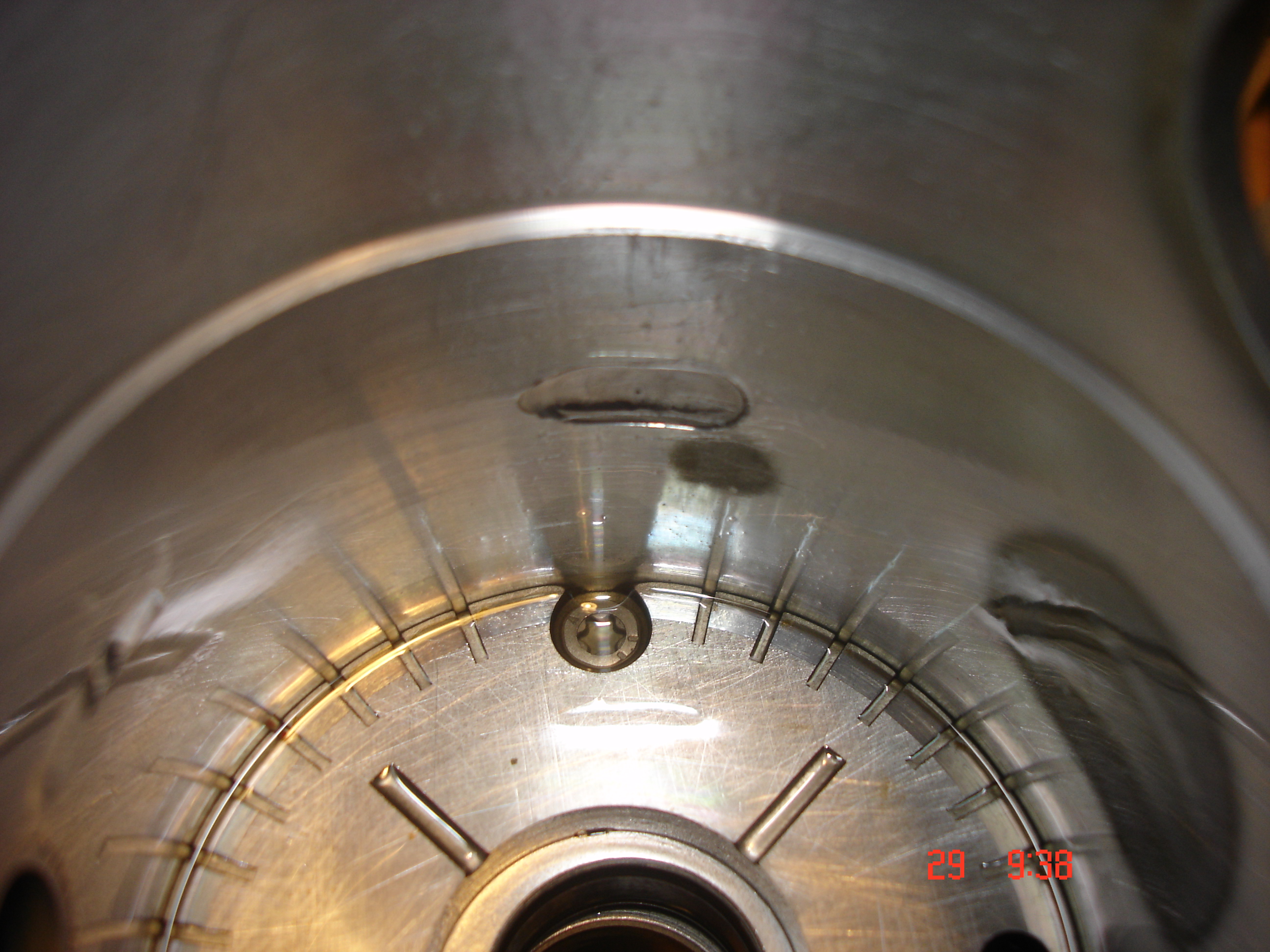

hier auch noch ein kleiner Tipp zur VP37...
In der Pumpe befindet sich ja der Rollenring. Die Achsen der Rollen arbeiten sich im Laufe der Zeit mehr oder weniger stark in das Gehäuse der Pumpe ein.
Auf diese Spuren solltet ihr auch achten. Ich habe zwar erst 2 dieser Pumpen instandgesetzt, aber bei beiden waren diese Spuren deutlich vorhanden. Bei meiner eigenen Pumpe war es so doll, dass eine deutliche Kante vorhanden war. Man kann das Gehäuse aber mit einem Dremel o.ä. gut wieder hinbekommen, indem man die Ränder dieser Laufspuren glättet.
Wolle

@ Wolle - hast Du vielleicht noch weitere Bilder mit etwas Text dazu, der die Teile und die auspolierten Grate anzeigt, damit man besser sieht was Du meinst?

Beitrag26-04-2012, 9:17    Titel: Zitieren
Moinmoin,
@UweProfil anzeigen: Uwe

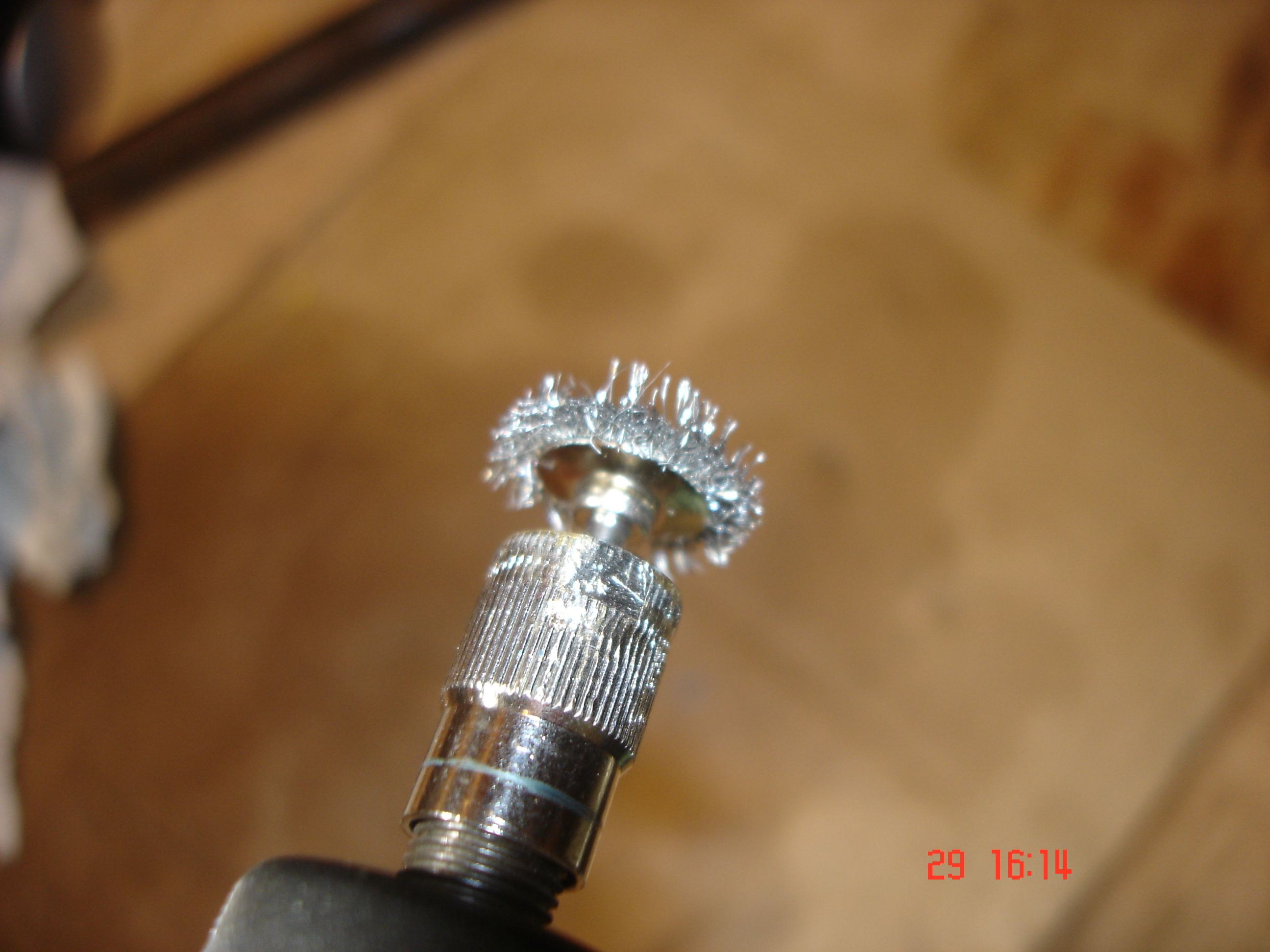

Ich habe vorsichtig die Kanten geglättet (hauptsächlich in Drehrichtung des Rollenringes) und dabei nicht mehr Material abgenommen, als unbedingt notwendig. Am Besten ging das mit so einer kleinen Drahtbürste für nen Dremel. Die Schleifsteine waren nicht geeignet, weil sie sich mit dem Alu ruckzuck zusetzen.
Ich habe die Pumpe danach dann gründlich mit Bremsenreiniger ausgesprüht. Damit bekommt man auch die wenigen Bohrungen wieder schön sauber.
Die Pumpe funktioniert seitdem einwandfrei. Ist jetzt ca. 130.000 KM her.

Ich habe zwar noch diverse Fotos von der Pumpe, aber leider kein brauchbares vom Zustand nach der Aktion. Bei dem, was ich hier angehängt habe, lässt es sich im Bild unten Rechts erahnen.

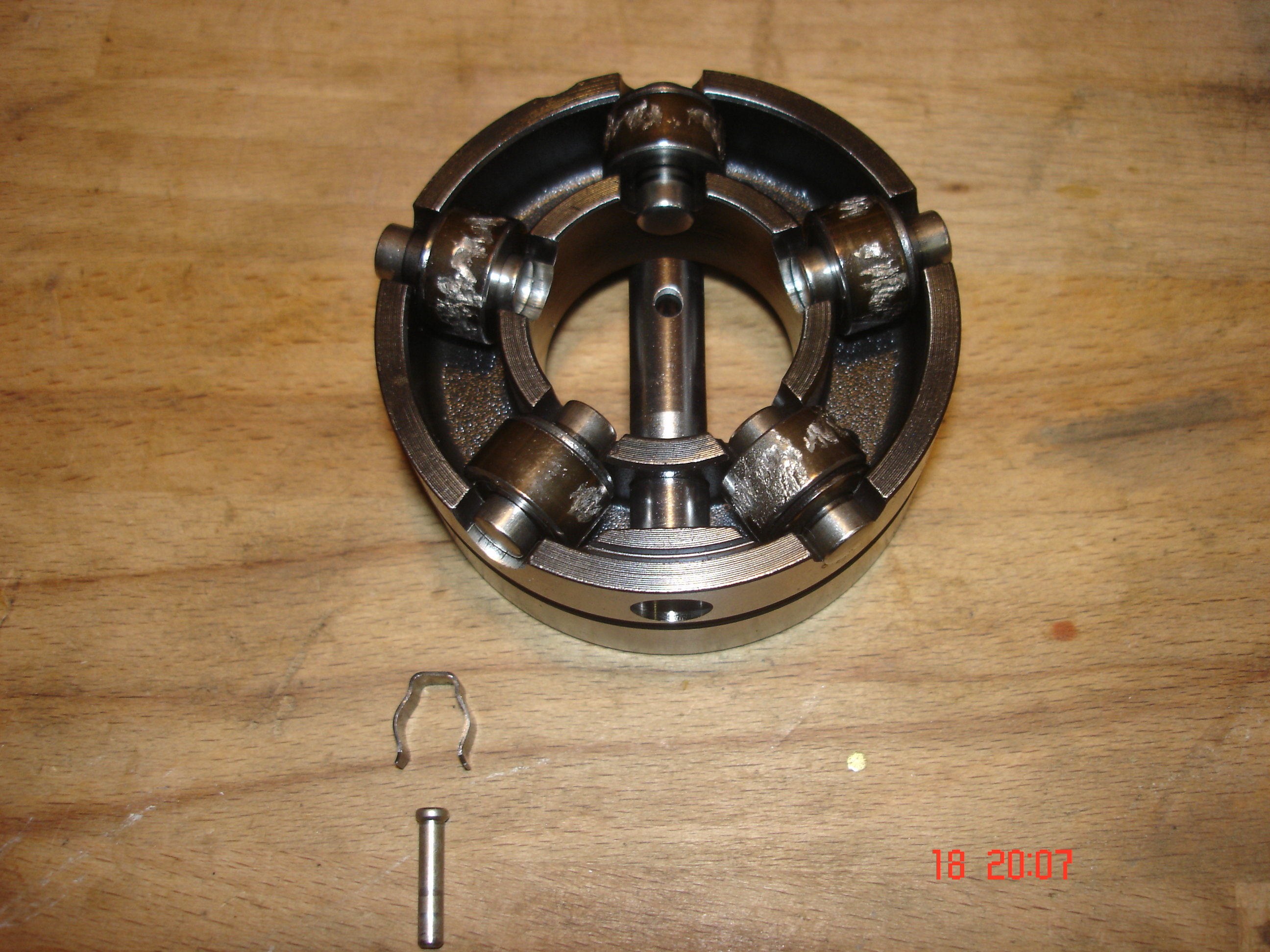

Ich habe noch ein Foto von einem Rollenring (zum Glück nicht meiner...) mit angehängt. Der Rollenring pendelt in der Pumpe ja nur ein paar grad hin und her. Die Achsen hinterlassen dann die Spuren.

 Ein Rollenring mit defekten Rollen von einem 5 Zylinder
 Dateigröße:  1.98 MB
 Angeschaut:  2557 mal

 Drahtbürste (Rest :-) ) auf Dremel
 Dateigröße:  1.65 MB
 Angeschaut:  2353 mal
