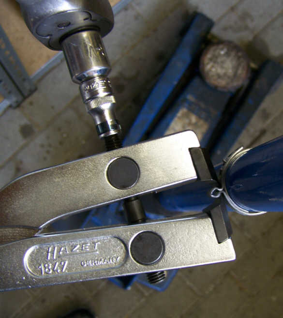

Zur Zange vom Auktionshaus kann ich nichts sagen.Die kenne ich ja nicht.Meine heisst SW Stahl 61790L.Die ist ganz ok.Ich hatte auch schon Schellen mit 30 NM.Hat sie ausgehalten.Kostet rund 40 Euro netto (minus Rabatt je Kundennummer).
Hazet ist auf jeden Fall eine Hausnummer für Leute die täglich mit dem Werkzeug arbeiten müssen.Da wird es sicherlich qualitative Unterschiede geben.
Die verlinkte Zange aber hat keinen Niederhalter.Und bei Schellen ohne Profil könnte ich mir gut vorstellen,dass wieder ein "O" kommt.Wir haben dieses Modell auf Arbeit im Schrank hängen.Ich kann sie mir mal genauer ansehen wenn sie Dich speziell interessiert.

Ich würde Dir eine Zange wie in Bild 2 dargestellt empfehlen wollen
Diese besitze ich auch, jedoch für Edelstahlschellen eher ungeeignet.
Mittels Verlängerungen verdreht sich die Zange beim anziehen, so daß man das Gefühl für die richtige Pressung verliert.
Für weiche Schellen ist sie top.
Diese ist nur für die Ausführung "Edelstahl mit Profil" icon_wink.gif .
Das ist korrekt.Diese Zange ist ein Spezialwerkzeug für einen bestimmten Schellentyp.Normale Ohrenschellen bilden bilden genau wie befürchtet ein "O" mit dieser Zange. Ich war mal so frei und habe das simuliert.Siehe Bild.
Wie bereits gesagt,verleiht eine Zange mit Niederhalter mehr Flexibilität bei den verschiedenen Schellentypen die in den Manschettenkits so verpackt sind.Wenn die nicht gerade für 20 Eur aus der Bucht kommt,dann kann die auch mal 30 Nm ab.
Oder Du schaffst Dir beide Modelle an wenn Du solche Arbeiten regelmässig machst, kenne ja Deine Umstände nicht.
Zwecks Markenwerkzeug:Es gibt auch eine Zange mit Niederhalter von Hazet unter der Nummer 1847-1.Die hat dann aber keine Werkzeugaufnahme und ist für diese Edelstahlschellen eher wieder ungeeignet.

Wollte nur kurz Rueckmeldung geben:
1. Versuch: Manschette mit stumpfer Kneifzange und Schraubstock gespannt.
Resultat: Geht nicht gut. Es wird nicht genuegend Deformation erreicht, weil sich die Kneifzange zu sehr durchbiegt und die Kraft nicht gut uebertraegt. Bei hohen Geschwindigkeiten wieder Austritt von Fett.
2. Versuch mit der Zange mit Niederhalter wie weiter oben von Steffen W beschrieben.
Das aufzubringende Drehmoment an den 4-Kant Aufnahmen muss nach meinem Eindruck deutlich anders sein als die Drehmomentvorgaben fuer das VAG Spezialwerkzeug. Mit 30 Nm hat sich bei mir jedenfalls nichts bewegt.
Jedoch sind die Hebelverhaeltnisse dieser Zange gut und die Zange ist insgesamt sehr steif. Ich habe sie mit einer grossen Rohrzange zusammengedrueckt und konnte so problemlos eine Deformation vergleichbar mit der intakten Manschette auf der anderen Fahrzeugseite erreichen. Die Manschette ist jetzt auch bei hohen Geschwindigkeiten dicht.
Fazit: Mit dieser Zange geht's fuer Gelegenheitsschrauber ganz gut.
Sie sollte mit dem Maul in den Schraubstock - nicht mit den Griffen. Gleiches gilt für die Zange mit Niederhalter. icon_wink.gif
