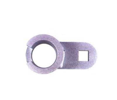

ich hab einen anderen Gegenhalt --> http://goo.gl/OLs1j
der wird mit 3/4" Werkzeug und Verlängerung gehalten.

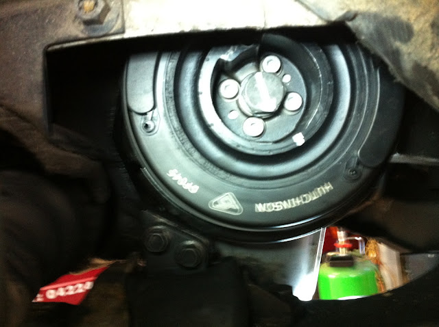

Es gibt auch unterschiedliche Versionen des Schwingungsdämpfers - den alten (URALT) hab ich mit Schlagschrauber entfernt, hab auch leider nicht probiert ob der Gegenhalt passt.
An der neuen Version passt er ausgezeichnet --> http://goo.gl/kWWBq
Anzugsdrehmoment der Zentralschraube ist lt. Volvounterlagen 160NM und 180° nachziehen;
keinesfalls darf da was geölt werden (Zitat Serviceunterlagen Volvo) !
Das Drehmoment ist mit dem Gegenhalt zu zweit gerade so zu schaffen, viel mehr würde glaub das Auto von der Hebebühne fallen... icon_wink.gif
