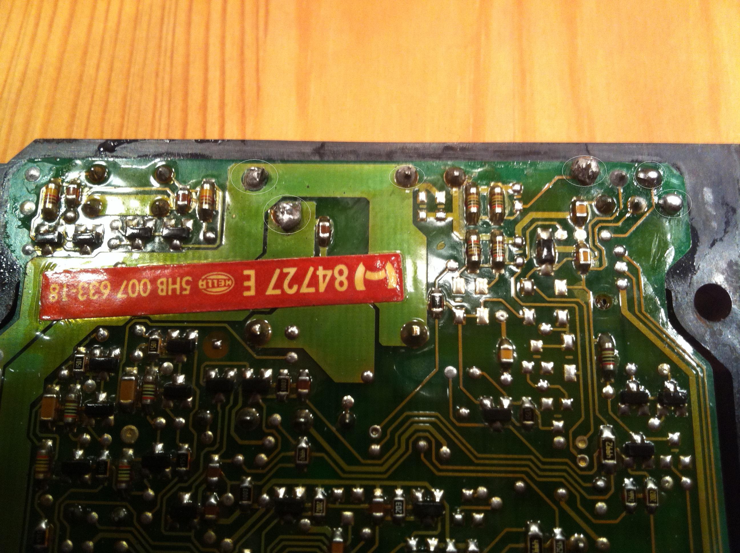

oh man das wäre natürlich bitter, neues Steuergerät kostet über 130€ icon_eek.gif
Ich habe nochmal zwei Fotos angehängt, ich hoffe man kann sie besser erkennen.

Beitrag27-11-2012, 21:28    Titel: Webasto Thermo Top C - Glühstift / Flammwächter Kurzschluss Antworten mit Zitat
Also, die Lötstellen sind ja schon ... in Bayern würde man sagen: "Unter aller Sau!" icon_wink.gif
Entweder läßt sich der Decklack doch nicht überlöten oder aber es mangelt etwas mehr an den zugehörigen Kenntnissen. Ist jetzt nicht böse gemeint sondern trägt zur Klärung/Fehlersuche bei icon_cool.gif
Mein Tip wäre, das StG zu einem Freund/Bekannten/TV-Werkstatt zu bringen und dort nochmals sauBär (nach-)löten zu lassen OHNE jetzt nochmal drüber zu brutzeln und sicher mehr kaputt als gut zu machen icon_exclaim.gif
Die feinen Leiterbahnen zu den nachgelöteten Stellen rechts oben könnten z. B. schon ab sein. Die anderen Lötstellen sehen "kalt gelötet & warm geklebt" aus, wobei die eig. Ursache "kalte Lötstelle" sich jetzt untenrum unsichtbar ganz getrennt haben könnte.
Grundsätzlich gilt: Wenn ein Gerät nach der vermeintlichen Reparatur weniger macht als vorher, ist mindestens der Fehler nicht behoben sondern schlimmer geworden oder aber es wurde jetzt was kaputtgemacht, was vorher heile war.
Viele Grüße aus München!

Beitrag27-11-2012, 21:35    Titel: Webasto Thermo Top C - Glühstift / Flammwächter Kurzschluss Antworten mit Zitat
Danke für den Hinweis, ich bin kein Elektriker und man konnte schlecht auf der wasserfestem Platine löten.
Ich werde das Steuergerät zum TV Elektriker um die Ecke bringe, er soll sich die Lötstellen anschauen und ggf nachlöten.

Beitrag29-11-2012, 14:22    Titel: Webasto Thermo Top C - Glühstift / Flammwächter Kurzschluss Antworten mit Zitat
Du hast einfach Lötzinn oben drauf gesetzt.
Benutze mal Lötzinn mit Flussmittel, es muss schön verlaufen wie die anderen Lötstellen!

Beitrag29-11-2012, 17:53    Titel: Webasto Thermo Top C - Glühstift / Flammwächter Kurzschluss Antworten mit Zitat
...ach ja...so wie die Lötstellen VOR dem Lötversuch ausgesehen haben, dürfte dort ziemlich viel Feuchtigkeit gewesen sein, denn die Lötpunkte sahen (zumindest auf dem Foto) sehr oxidiert aus. So gesehen ergibt sich die Frage - wie sieht der Stecker aus ???

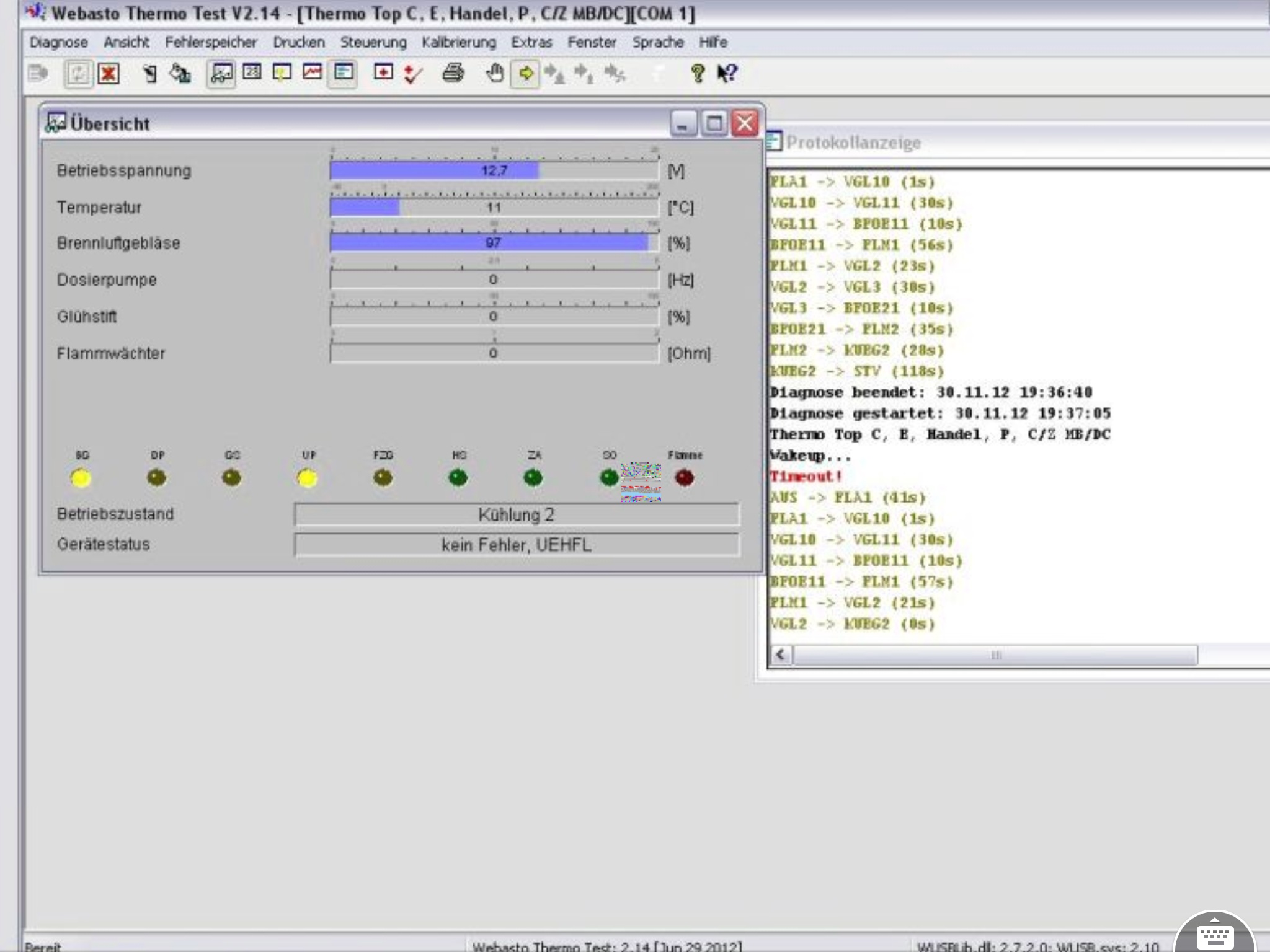

Hallo zusammen,
Habe das Steuergerät zwar noch nicht wieder, aber ich habe aus einer anderen defekten standheizung thermo top c das steuergerät eingebaut.
Konnte es starten, es kam einmal der fehler das die dosierpumpe nicht angesteuert wurde und nachdem ich den fehler gelöscht habe, stand " keine Fehler, UEHFL"? Wisst ihr was das "uehfl" ist?
Über die Vorwahluhr konnte ich sie auch starten, ging aber nach 5 Minuten alleine wieder aus.
Ich denke mal das Steuergerät wird der Fehler sein, nicht der Glühstift. Mal sehen wann ich mein Steuergerät
Vom TV Techniker wieder bekomme.

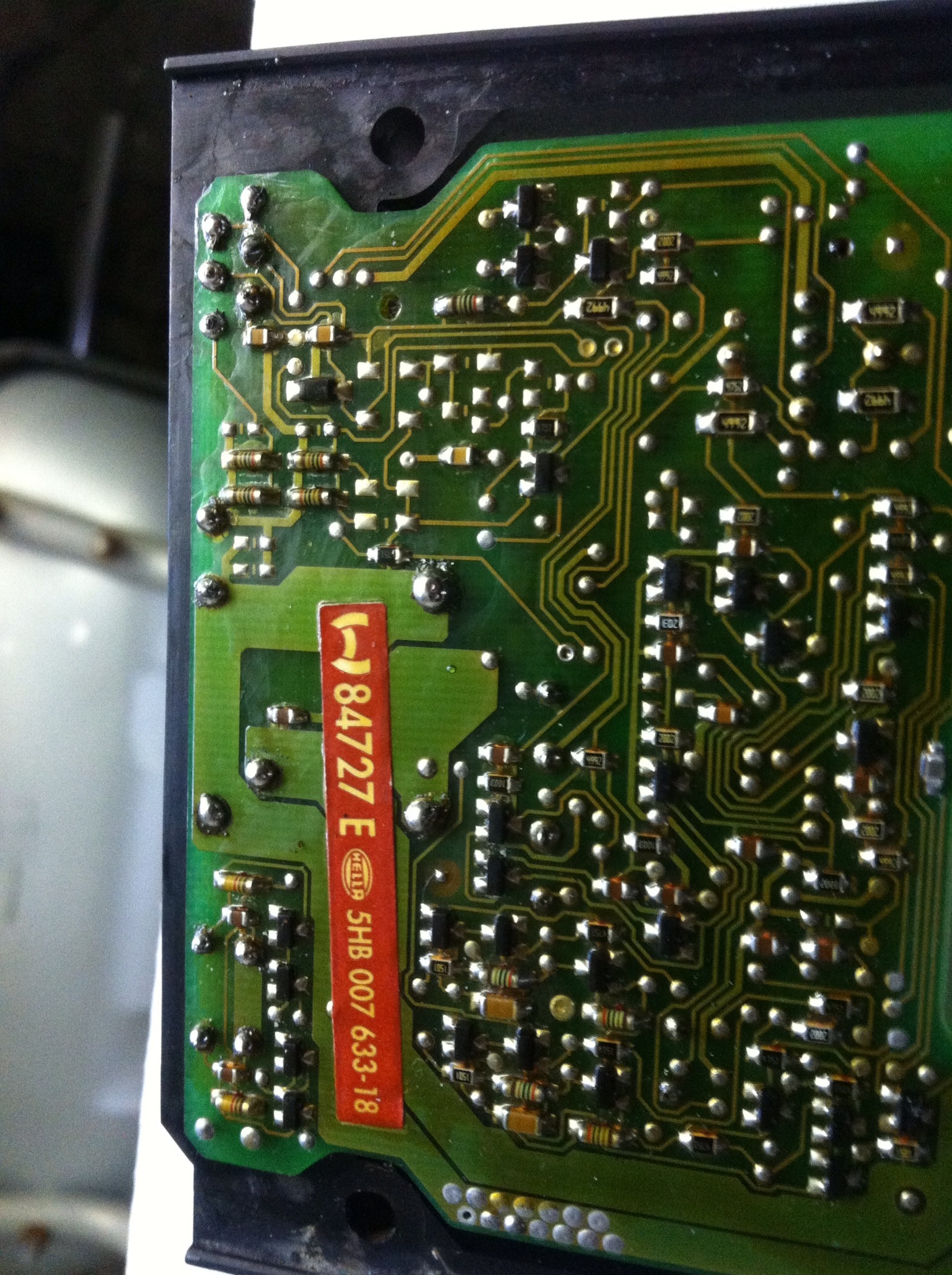

Beitrag01-12-2012, 15:33    Titel: Webasto Thermo Top C - Glühstift / Flammwächter Kurzschluss Antworten mit Zitat
Habe heute morgen mein Steuergerät wieder bekommen. Foto siehe Anhang.
Fehler wie vorher, Glühstift und kann nicht mehr gestartet werden, ich denke das Stg ist hin icon_sad.gif
Habe dann das andere STG nochmal eingebaut, aber die startet jetzt auch nicht mehr (kein Fehler, UEHFL) und da drüber steht bei Betriebszustand "Heizgeräteverriegelung" icon_rolleyes.gif

Beitrag01-12-2012, 21:35    Titel: Webasto Thermo Top C - Glühstift / Flammwächter Kurzschluss Antworten mit Zitat
Miß mal von der nachgelöteten Platine von den jeweiligen Lötpunkten auf den nächsten zugehörigen Lötpunkt, um sicherstellen zu können, daß diese Leiterbahnen auch durchgängig sind. (v. a. die besagten rechts oben!).
Die 2. Platine ging ja, richtig?

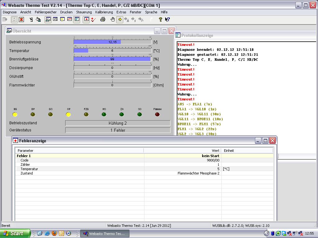

Beitrag02-12-2012, 14:06    Titel: Webasto Thermo Top C - Glühstift / Flammwächter Kurzschluss Antworten mit Zitat
Hallo Dieselbär,
danke für deinen Tipp, die Verriegelung konnte ich aufheben.
Konnte dann alle Komponenten testen (mit dem anderen STG), allerdings nach ca. 4 Minuten kam dann folgender Fehler "kein Start" siehe Screenshot im Anhang.
Zum STG das gelötet wurde, habe ich einmal nachgemessen, und du hast recht, an dem Kontakt der für den Glühstift zuständig ist hat keinen richtigen Kontakt. Bringe das STG morgen gleich wieder hin, zum nachbessern.
Habe mir gestern aus Verzweifelung ein angeblich heiles Thermo Top C Steuergerät ersteigert, mit der Option wenn es auch defekt ist kann ich es wieder umtauschen. Wird bestimmt ende der Woche hier sein.

Beitrag02-12-2012, 16:12    Titel: Webasto Thermo Top C - Glühstift / Flammwächter Kurzschluss Antworten mit Zitat
matze-pe hat folgendes geschrieben:
...Konnte dann alle Komponenten testen (mit dem anderen STG), allerdings nach ca. 4 Minuten kam dann folgender Fehler "kein Start" ...
Ist die jetzt 4 min normal gelaufen oder hat sie sich nach 4 min "Komponententest" dann gesperrt?
Entweder hat Dein anderes StG ebenfalls nen (thermischen) Fehler oder Du hattest sie mit (noch) heißem Glühstift versucht zu starten.
Apropos Glühstift: Kaltwiderstand bei 25 ± 5 °C: 0,235 bis 0,355 Ohm.
Daran siehst Du, wie kritisch hier Kontaktprobleme sind.
Bring das StG wieder hin, die können die Leiterbahnen flicken und dann sollte es auch gehen.

Beitrag02-12-2012, 21:37    Titel: Webasto Thermo Top C - Glühstift / Flammwächter Kurzschluss Antworten mit Zitat
Die ist 4 min vorgelaufen, Qualm kam aus dem Auspuff raus, warm wurde es im Innenraum nicht. Dann nach 4 min nach dem Starten kam der Fehler. Ich denke auch das das StG defekt ist, ich bringe morgen das andere hin das die das nochmal prüfen.
