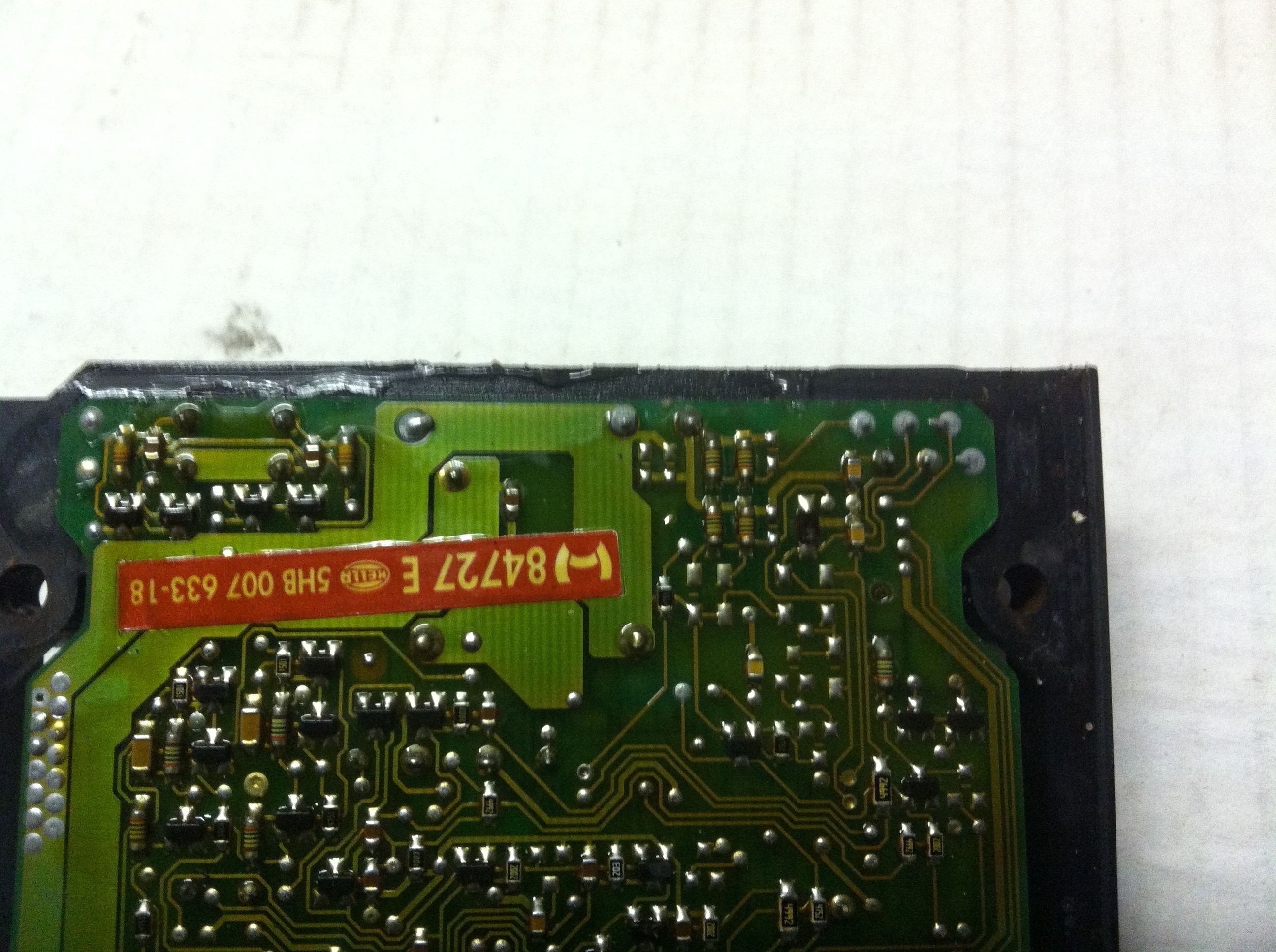

Beitrag27-11-2012, 9:50    Titel: Webasto Thermo Top C - Glühstift / Flammwächter Kurzschluss Antworten mit Zitat
Guten morgen,
ich habe vorhin mal das Steuergerät ausgebaut, die Lötstellen oberhalb im Bild sind die von den Steckern.
Die Lötstelle über dem "E" von der Teilenummer auf dem Webasto Aufkleber, sind die PINS von dem Glühstift.
Eine wasserfeste Schicht ist auf der Platine drauf, muss ich die erst runterkratzen und dann neu löten oder einfach drüber brutzeln?
Könnt ihr hier eine kalte Lötstelle entdecken?

Beitrag27-11-2012, 12:43    Titel: Webasto Thermo Top C - Glühstift / Flammwächter Kurzschluss Antworten mit Zitat
...normalerweise kannste über den Lötlack drüberbruzzeln. Sollte sogar als Flussmittel dienen. Das Foto ist leider etwas unscharf/dunkel. Kalte Lötstellen kannste meistens nur mit Lupe erkennen bei gescheiter Beleuchtung und das zumeist nur bei "Bewegung". Bei Verdacht einfach nachlöten...

Beitrag27-11-2012, 20:35    Titel: Webasto Thermo Top C - Glühstift / Flammwächter Kurzschluss Antworten mit Zitat
So ich habe heute die PINS nachgelötet, und die Stecker habe ich auch noch mit Bremsenreiniger entfettet.
Seitdem kann ich die Standheizung nicht mehr starten, es kommt sofort der besagte Fehler.
Dosierpumpe und Leitungsbefüllung konnte ich noch vornehmen, über den Kompontentest war nichts mehr möglich, hoffe es ist jetzt nicht defekt icon_rolleyes.gif
Und als das Seuergerät ausgebaut war, stand da BJ 1998.
Das heisst jetzt, ich brauch eine neue Brennerkammer mit neuen Glühstift (intg. flammenwächter), oder icon_sad.gif

Beitrag27-11-2012, 20:41    Titel: Webasto Thermo Top C - Glühstift / Flammwächter Kurzschluss Antworten mit Zitat
Ne, ich glaube ja, daß Du JETZT eher ein neues StG brauchst...
Mach mal bitte nochmal -scharfe!- Fotos von der Platine, beidseitig, v. a. den Bereichen, die Du nachgelötet hattest.
Dann nochmal alle Stecker ab-/anstecken, Kontakte prüfen, ob was verbogen o. ä.
