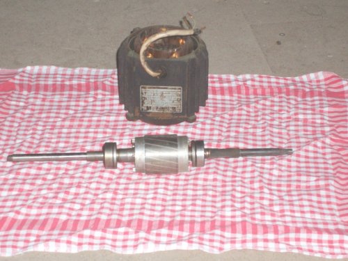

Ich häng hier mal ein Foto an, das zeigt den 220V- Motor.
Schau die den Anker an, (vorn) das ist ein ganz typischer Wechselstromanker.
Bei den 12V oder 24V- Motoren ist das Gleichstrom, da sieht der Anker ganz anders aus, der Motor hat dann auch Schleifkohlen, und einen Kommutator. Sieht man eigentlich auf den ersten Blick.

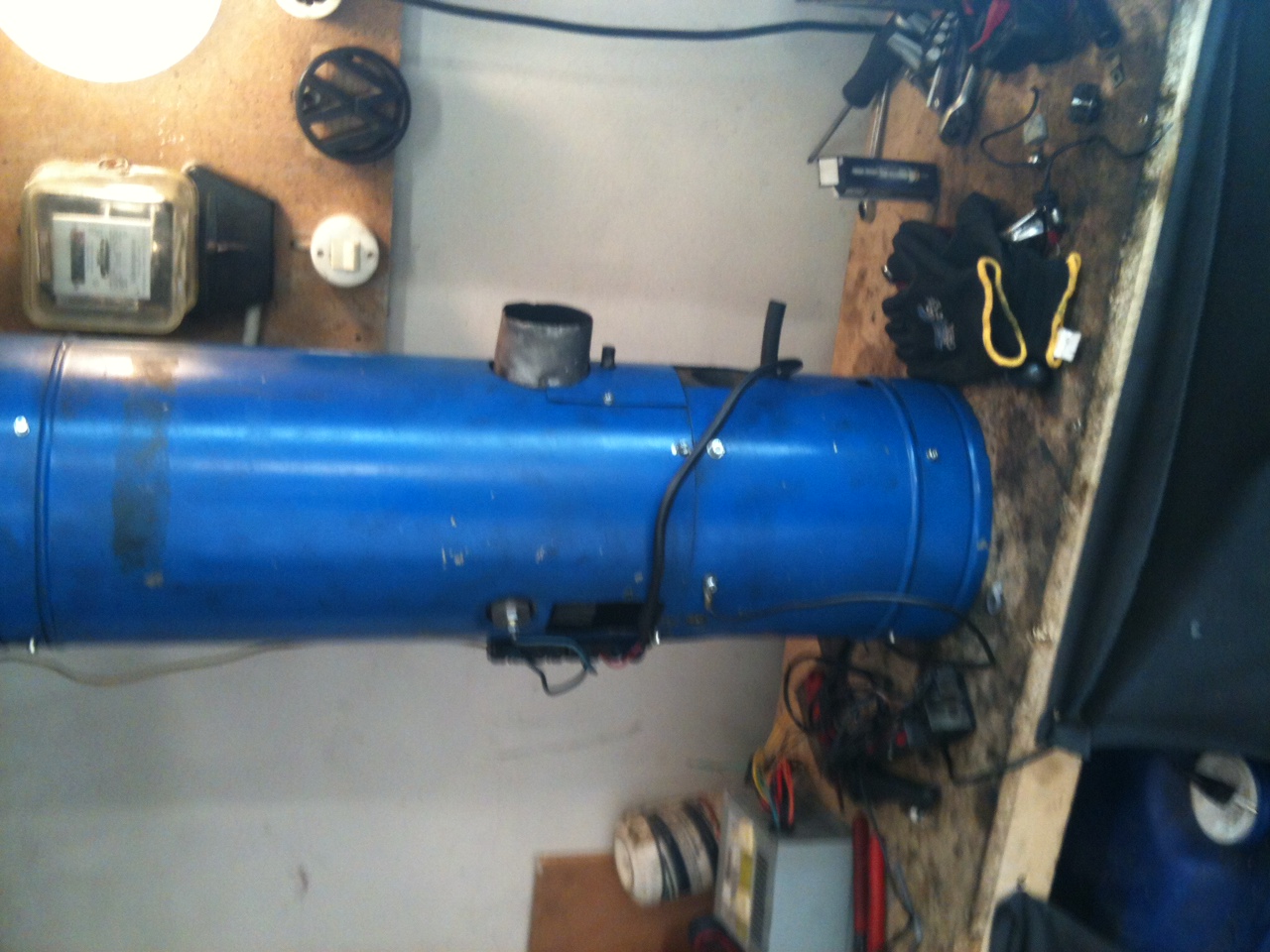

Hier mal ein Paar Bilder von dein zwei Heizungen.
Die silberne läuft mit 24V und 1,75l die Stunde, rußt weder beim Einschalten noch im Betrieb. Von der Hitze her kann man seine Hände nicht länger als 5Sek in 25cm Abstand davor halten sonst schmerzt es icon_wink.gif
Verglühen läuft jetzt mit 12V und neuen Beru Kerzen via Adapter.
Lüfter läuft da auch mit 2 Stufen und ist in beiden Stellungen von der Lautstärke echt erträglich..
Die Blaue läuft mit 12V und 1,4l die Stunde, ich warte nur noch auf mein Zweites PC Netzteil weil mein jetziges nur 6A hat. Der Motor Braucht aber auch 10A.
Bin hoch zufrieden mit den dingern und Bereue den Kauf gar nicht.
Vielen dank für die Unterstützung von Steffen, viel falsch kann man nicht machen etwas Ahnung von Elektrik und einen Schaltplan lesen sollte man aber können wenn vorher schon welche "gebastelt" haben.
