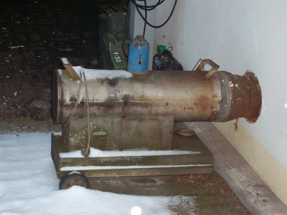

Die 266.01 hab ich noch nie gesehen, ich selbst hab die 266.02. Siehe Dateianhang.
Meine steht nun schon über 20 Jahre im Freien.

 266.02
 Dateigröße:  129,64 KB
 Angeschaut:  31798 mal
 266.02
 Angeschaut:  27260 mal

Ich habe heute mal eine Zerlegt um mir alles anzuschauen und kleine Verbesserungen vorzunehmen.
Auf der Magnetpumpe steht 24V und die Glühkerze wird Original wohl auch mit 24V bestromt und wird über 2 Wiederstände ab 6V runtergeregelt.
Meinen Adapter bekomme ich am Mittwoch dann kann ich einmal testen.
Also wenn ich es richtig sehe bekommt die Pumpe 24V, die Kerze brauch dann 12V und der Lüfter bekommt 220V?
Könnte ich so einen Wiederstand drin lassen um nicht 3 verschiedene Spannungsquellen zu betreiben?
Wieviel Ampere bräuchte ich denn in etwa für die Pumpe?
Dann wollte ich gern einmal wissen ob man denn das Innenteil, also die Brennkammer, irgendwie herraus lösen kann?
Bei dem einen Foto sieht man den berüchtigten "Falmmschürring", ist dieser wirklich nur mit 3 M3 Muttern befestigt? Da sieht man auch was ich mit Brennkammer meine, dieses Teil lässt sich nicht aus dem Rohr herraus lösen.
Grüße
EDIT: der Magnet der Pumpe wird einfach nur bestromt, da ist nicht getaktet o.ä.?

Du bist dann wohl der Perfektionist, der alles besser als neu machen will.
Es gibt da keine Magnetpumpe,
die 24V braucht es nur für einen kleinen Elektromagnet, der ein Blechlein anzieht, was dann in 2 kleine Bolzen einrastet, und die Einspritzpumpe zuschaltet.
Oder wieder aus, wenn der Elektromagnet ausgeschalten wird.
Ist ein ganz kleines Ding, der wird wohl so 200 mA bei 24 V brauchen.
Die Funktion ist so, dass die Hauptwelle von einem 220V- Motor angetrieben wird, damit das Haupt- Lüfterrad, dann am anderen Ende die Sprühscheibe für den Diesel, die Einspritzpumpe sitzt auch mit einem Schneckengetriebe auf der Motorwelle. Und im Brennraum ist auch noch ein kleineres Lüfterrad, was die Verbrennungsluft fördert.
Das geht also alles mit den 220V, darum brauchst Du Dich nicht kümmern.
Du hast Jetzt die Wahl:
- einen 24V Trafo einbauen, machst daraus dann mit einem Wiederstand 12 V für die Glühkerze,
und die 24 V für die Magnetkupplung hast du dann. Gleichrichter dazu noch.
Aber, da brauchste so 15A bei 24 V, das wird ein ganz schöner Brummer von Trafo.
- Besser wäre dann schon ein 12V Trafo mit 15A, und noch ein ganz kleiner für die 24V.
Musst halt mal sehen, was Du vielleicht noch hast, oder preiswert bekommen kannst.
Gibt auch kombinierte Trafo's, vielleicht findeste was mit 12V 15A, und wo noch eine Wicklung für 24 drin ist.
Wie ich das bei mir gemacht habe, ist jetzt schon über 20 Jahre her,.... und man wird halt alt.... so ganz im Detail weiss ich das auch nicht mehr.
Zwecks Glühkerze:
Also es gibt ja noch die neuen originalen von Beru, mit 6V 17 A, die kosten so um die 20 €, und gehen doch malchmal öfters kaputt. Je nach Lust und Laune der Heizung.
Wenn Du das so geplant hast, so eine alte Glühkerze ausbohren, und einen Glühstab vom 2er Golf reinbasteln, bitte darauf achten, dass der Glühstab möglichst weit in die Brennkammer ragt, das ist bei den G2 Glühstäben bisschen knapp.
Das mit der Brennkammer, und dem Flammschnürring, hab ich jetzt so in vager Erinnerung vor mir, hab das selbst aber noch nie zerlegt.
Kann ev. auch genietet oder angepunktet sein.
Und der Magnet der Pumpe wird nur bestromt, mit Gleichstrom. Einfach ein und aus. Takten war in der DDR nicht aktuell.
Viele Grüße, Steffen!

Heute hab ich nochmals etwas probiert.
Glühkerzen hab ich jetzt welche von Beru, Stabglühstifte mit passenden Adapter auf M24x1,5 geht das recht gut.
Mir ist beim Probelauf aufgefallen das die Verbrennung immer etwas unterschiedlich klingt, als würde der Kraftstoff immer mal abgestellt das sie nicht zuheis läuft.
Kannst du mir dazu etwas sagen?
Für die Glühkerze hab ich jetzt ein 12V PC Netzteil genommen mit 450W was gut ausreicht, für die 24V hab ich mir günstig etwas passendes Besorgt.
Bei der zweiten ist mir heute aufgefallen das es nur eine 265.02 ist, heißt im Klartext das sie etwas schwächer ist und auch nur eine Pumpe mit 1,4l/h hat.
Vom Aufbau/Brennkammer/Optisch aber wieder genau gleich mit denen die du hast.
Bei der steht aber auch wiederum auf dem Lüfter 12V Betriebsspannung, denke mal das der Lüfter dann auch mit 12V laufen wird.
PN haste auch nochmal.
Der Lüfter läuft mit 24V, die Pumpe mit 24 und die Kerze mit 6.
Zweitens und drittens war ja klar.
Die Glühkerze bekommt jetzt einfach nur einen dieser Vorwiderstände und läuft somit mit 12V. Fertig damit läuft Heizung 1 perfekt.
Heizung 2 bekommt eine simple Steuerung die Komplett mit 12V läuft.
Lüfter hat bei dieser 12V , die Pumpe und die neue Kerze auch.
Morgen mach ich mal ein paar Bilder von dieser DDR Elektrik um euch damit etwas zu bespaßen icon_smile.gif
Original läuft erst ab 266.02 der Lüfter mit 220V, die .01 läuft leider mit 24V.
