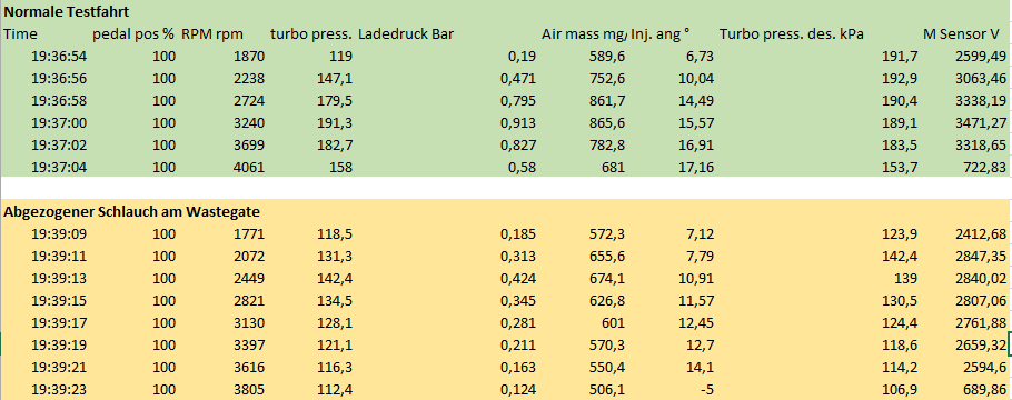

Eine Testfahrt hab ich nun gemacht - es ist nun so - das Wastegate öffnet sich von alleine bei ~0,6 Bar - wenn ich also den Stecker abziehe bleibt der Ladedruck bei 0,6Bar - ist aber stabil. Ich hatte den massiven Einbruch bei 3000 - der ist mit geöffnetem Wastegate nicht der Fall.
Demnach braucht man DRUCK, um das Wastegate zuzudrücken - der Druck wird über die goldene Dose am LMM geregelt. Der druck kommt von der Leitung vorne aus der Ladeluftstrecke, wo die Ölfalle dazwischen hängt - ist die Ölfalle kaputt oder geplatzt dann bekommt das Wastegate zu wenig gegendruck und ist offen.
Ich hab auch eine Testfahrt gemacht und das mal dokumentiert - siehe Anhang.
Danke euch für die Hilfe - wieder mal ein bisschen Schlauer !
