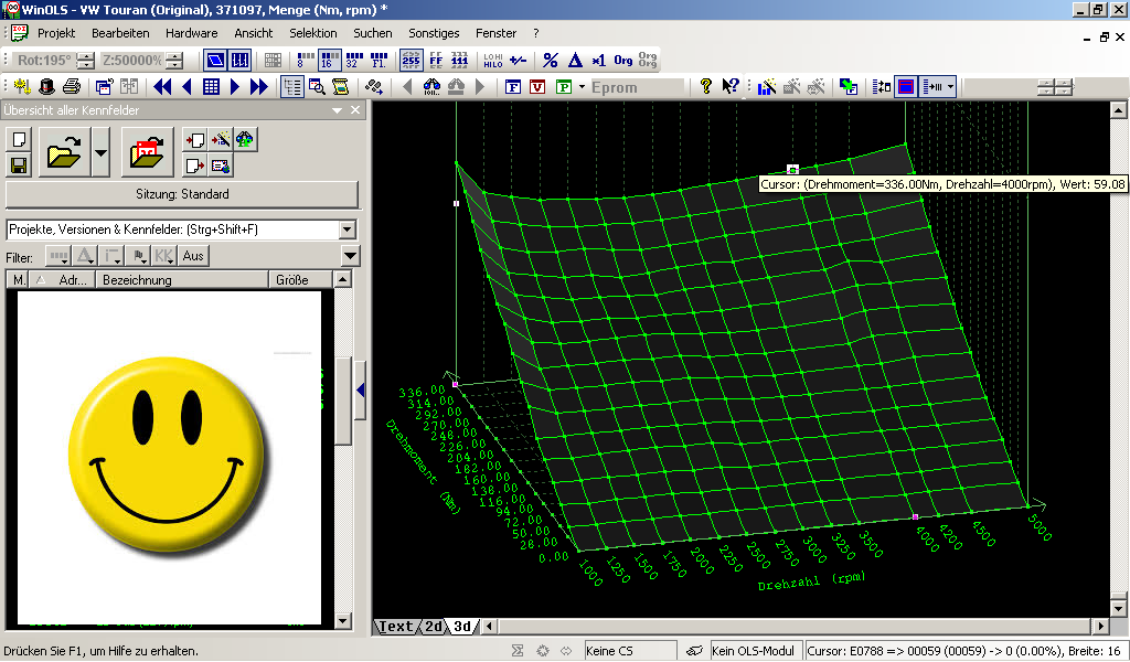

Siehe Anhänge, ergo: So wie es aussieht, ist das Auto im Serienzustand. Sieht man wenn man das Log mit KDataScope anklickt auch an den Logwerten. icon_wink.gif
Oder man macht mit KPower eine Leistungsmessung, dann werden auch 105 Serien-PS +/-5% herauskommen. Wie gesagt, alles im VCDS-Plus (VCDS RKS) Installationspaket schon dabei, man muss nur das Handbuch lesen und die Programme nutzen.

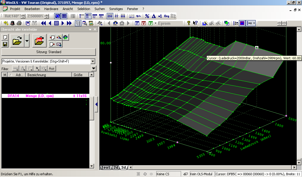

 ... die 60mg/H Einspritzmenge entsprechen 336Nm, womit sich auch der überraschend hohe Wert für "Rauchbegrenzung (Nm)" im Log erklärt.

 Begrenzung Trübung (Rauchbegrenzung) geht hier über den Ladedruck, 2000mbar geben 60mg/H Einspritzmenge frei.

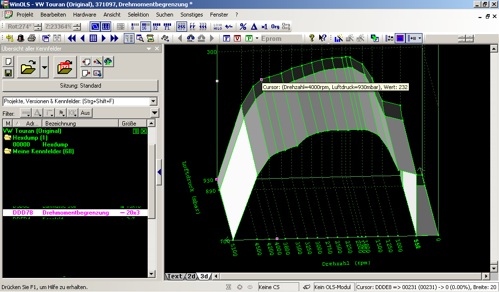

 Begrenzung Drehmoment über Getriebe, 232Nm bei 4000rpm.

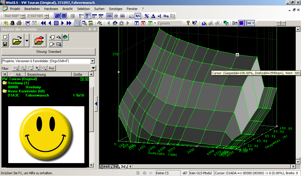

 Gaspedal, Anforderung 300Nm bei 3990rpm

Die Begrenzung im Drehmoment kommt wegen der fehlenden Luftmasse.
Neeiiin!
Das wäre die Rauchbegrenzung, Sir! Die Drehmomentbegrenzung ist motorspezifisch programmiert, primär als Funktion der Drehzahl.
