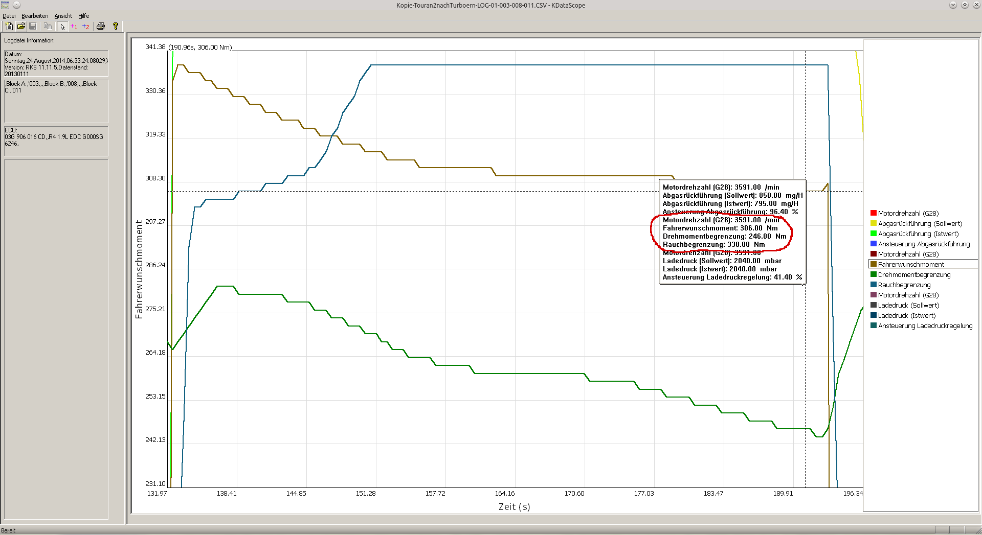

Beitrag24-08-2014, 13:42    Titel: Zitieren
das Diagramm war recht unnötig, da man mit KDataScope das Logfile nur Anklicken muss, um zu sehen, daß die Begrenzung über Luftmasse/Ladedruck (kommt aufs Steuergerät an) ausreichend hoch ist.
Die Luftmassenwerte sind auch ok, auch wenn es unklug war, das Log nur bis ca. 3600rpm zu fahren.
Luftseitig kannst Du alles ausschliessen. Also entweder Einbildung oder Kraftstoffmangel (Dieselfilter zu etc.).
Edit: Das "Diagramm" war nicht nur nutzlos erzeugt, sondern man kann auch nix drin erkennen, Mensch Leute, RTFM! icon_lol.gif
 Messwerte anschauen und beurteilen im Detail - ohne Gekarpfe.
 Dateigröße:  52.28 KB
 Angeschaut:  2198 mal
 Messwerte anschauen und beurteilen - ohne Gekarpfe.
Wie man sieht, sind die Begrenzungen im MWB 8 ok.

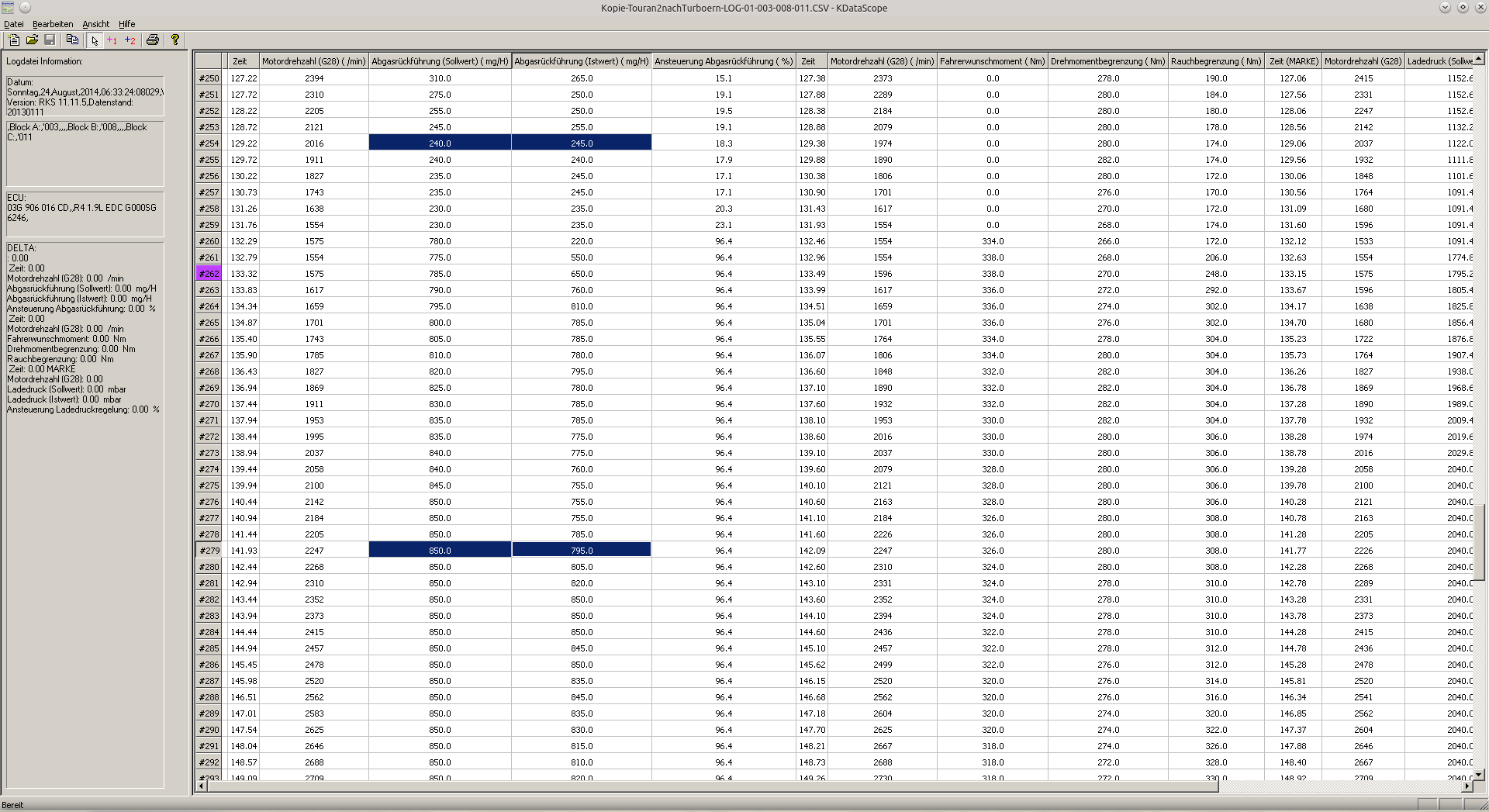

Beiträge: 18118
Beitrag24-08-2014, 15:14    Titel: Zitieren
Na ja, ganz so unnötig war die Datei nicht, das Tabelle konnte ich mit meinem alten Excel direkt lesen
Wer benutzt ein "altes" Excel, wo es Libre Office / OpenOffice gibt? icon_idea.gif
Man kann auch einfach in KDataScope draufklicken und sieht dann auch die Werte...
Die Luftmassenwerte im MWB3 verstehen sich als Luftmasse von "Frischluft". Logisch, denn der LMM misst ja die rückgeführte Abgasmenge nicht mit.
Ist im Teillastbereich die AGR aktiv, wird als "Frischluftmasse" eben z.B. nur 250mg/H angesaugt, obwohl der Motor inklusive Abgasen nach wie vor ca. 480mg/H ansaugt. D.h. der Rest sind dann rückgeführte Abgase.
Bei Volllast ist die AGR deaktiviert, d.h. es findet keine Regelung mehr statt und es kommt nur noch Frischluft in den Motor.

Ließen sich denn im VCDS die Label für MWB3 von AGS Soll, AGR Ist auf Luftmasse Soll, Luftmasse Ist ändern? Dann fällt man nicht immer wieder darauf herein.
Mir fällt auf:
- LMM Ist und LD Ist hängen beim Beschleunigen etwas deutlich hinterher, ist das bei der Zeitskala noch normal?
- Bei hohen Drehzahlen hängt die Ist LM deutlich hinter der Soll LM (Beispiel: 850 vs 750). Der Ladedruck paßt, die EM ist in der Drehmomentbegrenzung.

Ähm, der Wagen ist mit diesen Log-Werten aber nicht Serie... icon_rolleyes.gif

Die Bregrenzung im Drehmoment kommt wegen der fehlenden Luftmasse. icon_wink.gif
Was nichts daran ändert das das Log oben keinen Serien-Wagen zeigt. Sondern einen Wagen mit Tuning icon_lol.gif icon_wink.gif
ich bin zu dumm da was im STG zu manipulieren, auch ist keine Tuning Box dran.
Wenn das Log oben in Rainers Beitrag von Deinem ist, ist der nicht Serie. icon_wink.gif Schau auf die Werte. Kein 105PS hat Begrenzungen von über 300 icon_lol.gif
Das sind Werte im Bereich Tuningprogramierung. Deine Drehmomentbegrenzung ist so niedrig, weil die Luftmasse nicht ausreicht. Die wird bei ca 700/890 und 930mg/r bei Deinem Steuergerät begrenzt. icon_wink.gif

Das ändert nichts daran das der Wagen nicht Serie ist mit diesen Werten. icon_razz.gif
Wie lange möchtest Du noch nach Sachen suchen, ohne das erstmal offensichtliche zu akzeptieren? icon_sad.gif
Warum steht Fahrerwunsch auf 3xxNM, Rauchbegrenzung auf über 300, Ladedruck aber zb Serie? Nächste Frage, wie hoch wohnst Du? Also wo in etwa liegt der Umgebungsdruck bei euch im Normalfall?
Schau mal ins Bild und dann vergleiche die Werte bei z.B. 2500u/min mit dem Log. icon_cool.gif icon_wink.gif Und dann sage mir mal, was Dir auffällt. icon_wink.gif
