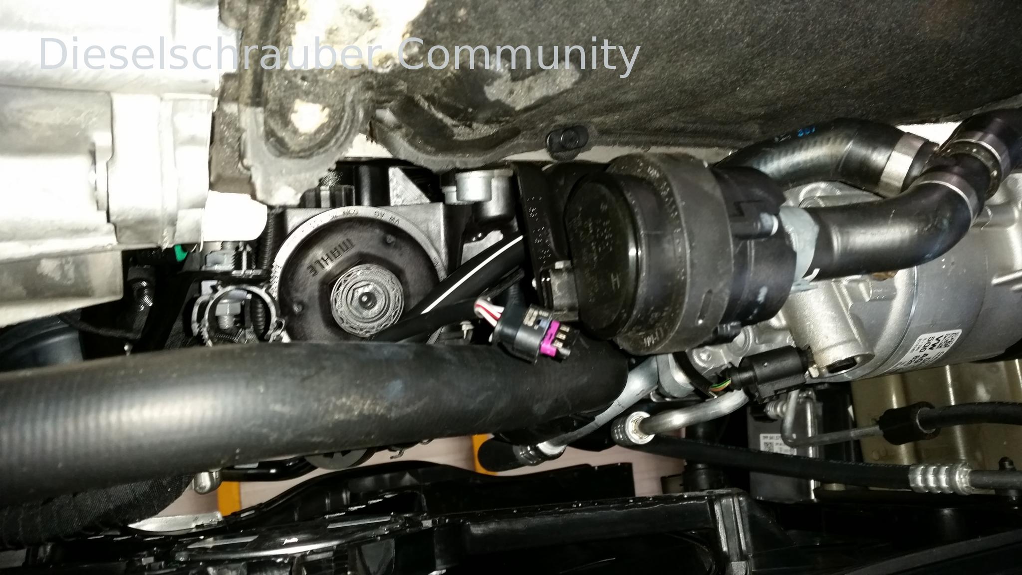

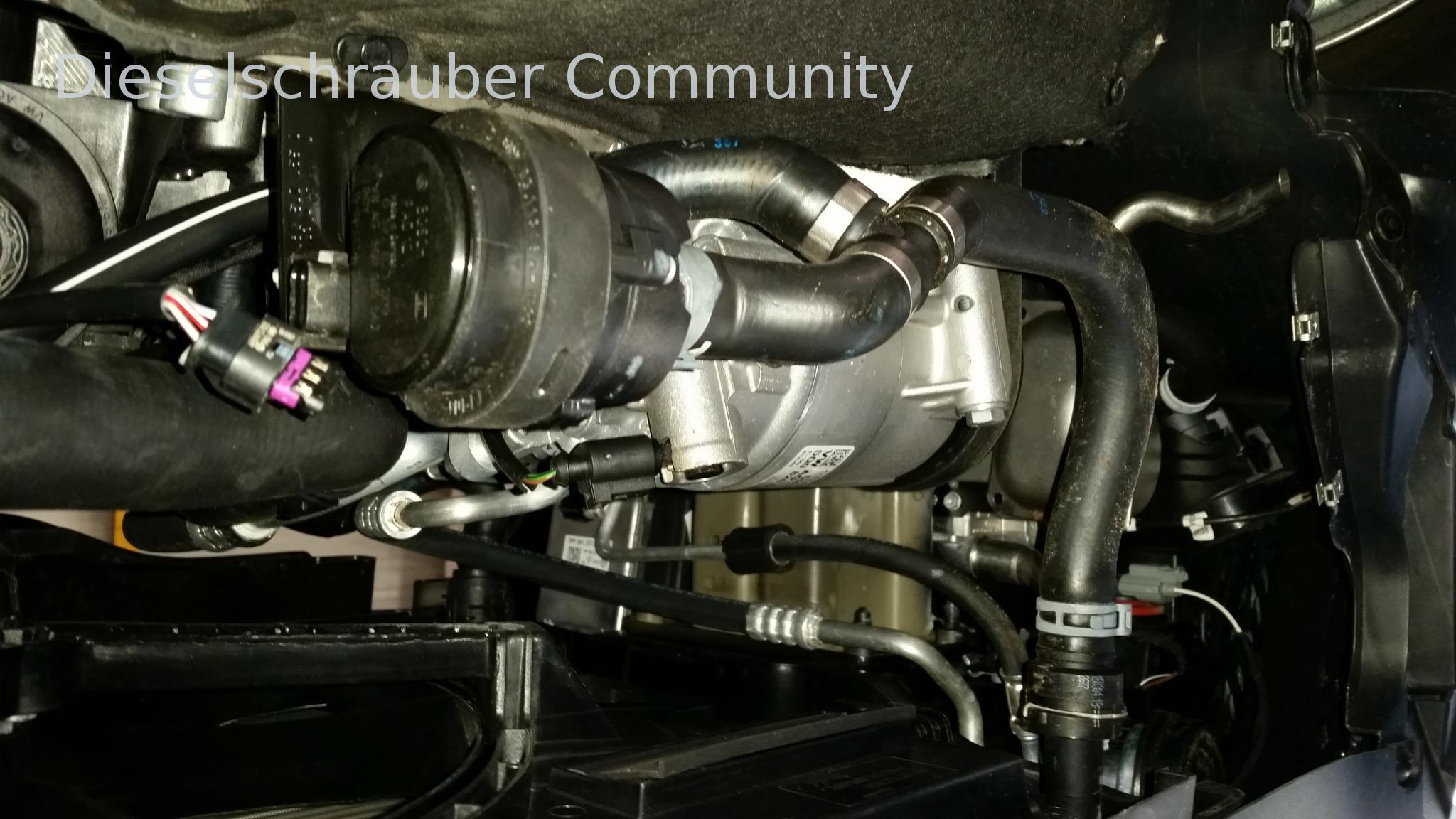

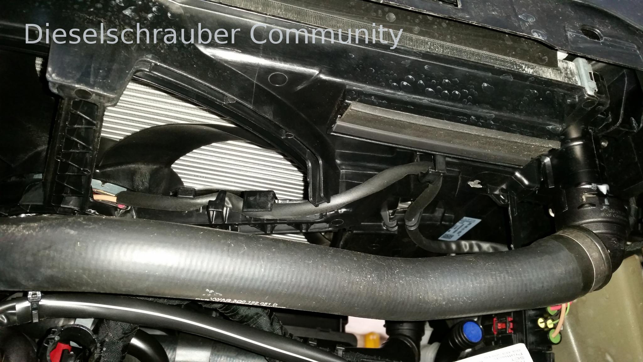

Zur Ergänzung:
das obige Foto zeigt den Blick von unten in den Motorraum. Man sieht einen ausgeklipsten Stecker zum Temperaturfühler. Am unteren Bildrand sieht man die Lüfter/Fahrzeugfront.
Beim Öl(filter)wechsel muß man zunächst die innere Schraube des Ölfilterdeckels (per Nuß) aufdrehen und es kommt einem eine recht große Menge Öl entgegen (der komplette Inhalt des Ölfiltergehäuses), die zwischen Lüfter, LL-Schlauch und Motorblock hindurch hoffentlich in dem bereit gehaltenen Eimer landet.
Erst danach kann der Ölfilterdeckel (per großer Nuß) abgeschraubt und der tropfende Ölfilter nach unten bugsiert werden ...
Anbei unten zwei weitere pics.
