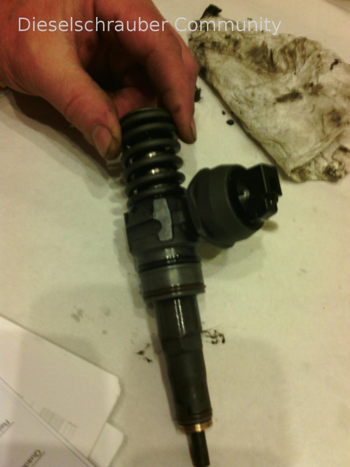

wir haben die Düse rausgeschraubt und konnten die Beschriftung nicht finden.
Kann man am Bild erkennen welche Typ ist das.

Steht auf der Verschraubung vom Magnetventil...

Einziges was man erkannt ist 012 02843.

Wie von den Vorredner, vor allem dem Steffen W., schon erwähnt und auch bebildert: Teile-Nr. steht auf der Überwurfmutter seitlich vom elektrischen Anschluß.
Falls nicht erkennbar, probier's mal mit Aceton oder Bremsenreiniger (habt ihr ja viel von icon_wink.gif ) um diese ggf. wieder kenntlich zu machen.
Sollte hier tatsächlich nichts lesbar sein, handelt es sich womöglich um Nachbau-PDE's icon_exclaim.gif
Die Variante mit dem Rückversand der PDE's vom Alt-Motor scheint mir dann vorerst die beste Lösung.

da jetzt nur die Fhgst Nr da ist,kann ich auch nur sagen was da für Düsen rein müssen.Originales Motorstg vom Wagen voraussgesetzt:
PDE-P1.3/80/425S37
VAG:038 130 073 AJ
alias Bosch Austauschteil:0 986 441 556
alias Bosch Neuteil:0 414 720 087
Die Teilenummer von den Dichtsätzen lautet:
VAG:038 198 051 C
oder Elring: 900.650
oder Bosch 1417010997
Solltest Du neue Injektoren kaufen,brauchst Du keine Dichtsätze.Nur Schrauben.
Der Satz von Elring hat zusätzlich eine neue Kugelschraube inklusive.
Nimm die Schrauben von der Kipphebelwelle und erst recht die von der Spannpratze (Teilenr 038 103 385 A) kein zweites Mal und sei Dir bewusst, daß das Gewinde M6 im Zylinderkopf PD Aus-und Einbauten nicht unbegrenzt mitmachen wird.
Ist das richtig:Der alte kaputte Motor aus dem Dir der Schrotti jetzt die Düsen schickt,der hat 548tkm auf der Uhr?Und die Düsen willst Du wieder einbauen?

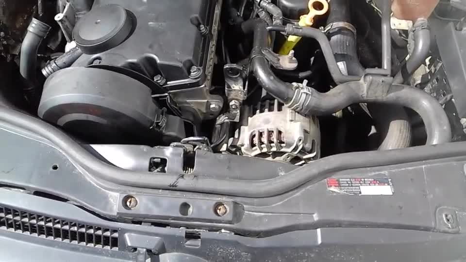

Wir bekamen die alten Düsen per Post zugeschickt. Bei einem Autoteilehändler habe ich die Sets mit den Ringen und den Schrauben bestellt (es hat uns 93 Euro gekostet). Am nächsten Tag haben wir alles zusammengebaut. Der Motor ist nach dem dritten Start angegangen. Die Freude war sehr groß! icon_biggrin.gif Nun haben die Verwandten die neuen Düsen bestellt, da die alten schon 500.000km hinter sich haben. Leider gab es ein Missverständnis: Im Internet habe ich 4 neue Düsen (038130073AJ) für 1100 Euro gefunden. Die Verwandten dachten, dass sie 4 neue Düsen bei einem Bekannten, für 700 Euro gefunden haben. Als sie die Düsen abholten, mussten sie 2800 Euro bezahlen, da nur eine Düse 700 € kostete. Ohne den Besitzer zu fragen haben sie die neuen Düsen montiert. Er konnte jedoch die Düsen nicht zahlen, deswegen mussten sie alle abbauen und zurückbringen. Dabei haben sie 300 Euro an Rückgabe verloren. Nun haben sie heute wieder die alten Düsen eingebaut. Nach der Probefahrt haben wir jedoch feststellen müssen, dass es aus dem Motorraum etwas tropft. Da es schon dunkel ist, müssen wir erst morgen nach der Ursache suchen.
Ich bin euch SEHR SEHR DANKBAR. Es hat funktioniert. Der Motor läuft. Die Familie aus Russland und ich, bedanken uns und sind sehr erfreut über den Erfolg und eure große Hilfe.

Passat B5 Magnetventilstatus 2.0, dann 6.0 und 8.0 | Beiträge 16+ - Passat_Motor_Läuft.mp4
