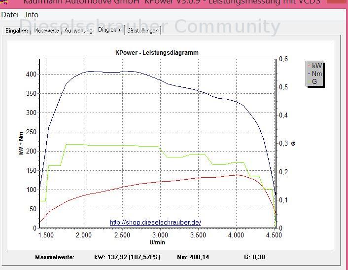

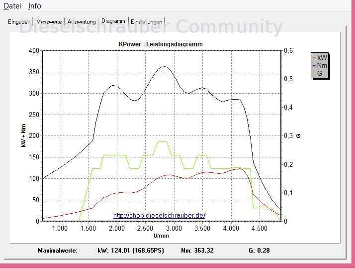

sodelle, wir haben mal eine Leistungsmessung mit KPower durchgeführt.
Die 1. beiden Diagramme sind Serienleistung, 1mal die Strecke hin und wieder zurück.
Das dritte Diagramm ist mit einer Steinbauer Box.
Die beiden Seriendiagramme haben einen nicht sonderlich harmonischen Verlauf, das 1ste Diagramm (hin) spiegelt eigentlich mein subjektives Empfinden wieder, Drehmoment Max erst bei knapp über 2500 U/min. Beim zurück Diagramm schauts dann allerdings wieder anders aus -_-
Interessant ist, dass die Steinbauer Box einen recht sauberen und typischeren Drehmomentverlauf hinbekommt.
Was meint Ihr dazu?

MrMcFly79 hat folgendes geschrieben:
...war bei einem Tuner, der ihm den Chip auf ein anderes STG gelötet hat....
ich wäre alleine deswegen verwirrt. Aber ist eine super Idee mögliche Fehler mit Tuningboxen zu kompensieren.
Wenn mechanisch elektrisch und pneumatisch alles gut ist, das Log plausibel war, mag es ja so sein, das die Leistungsentfaltung dem Normalzustand des Triebwerkes entspricht.....?
